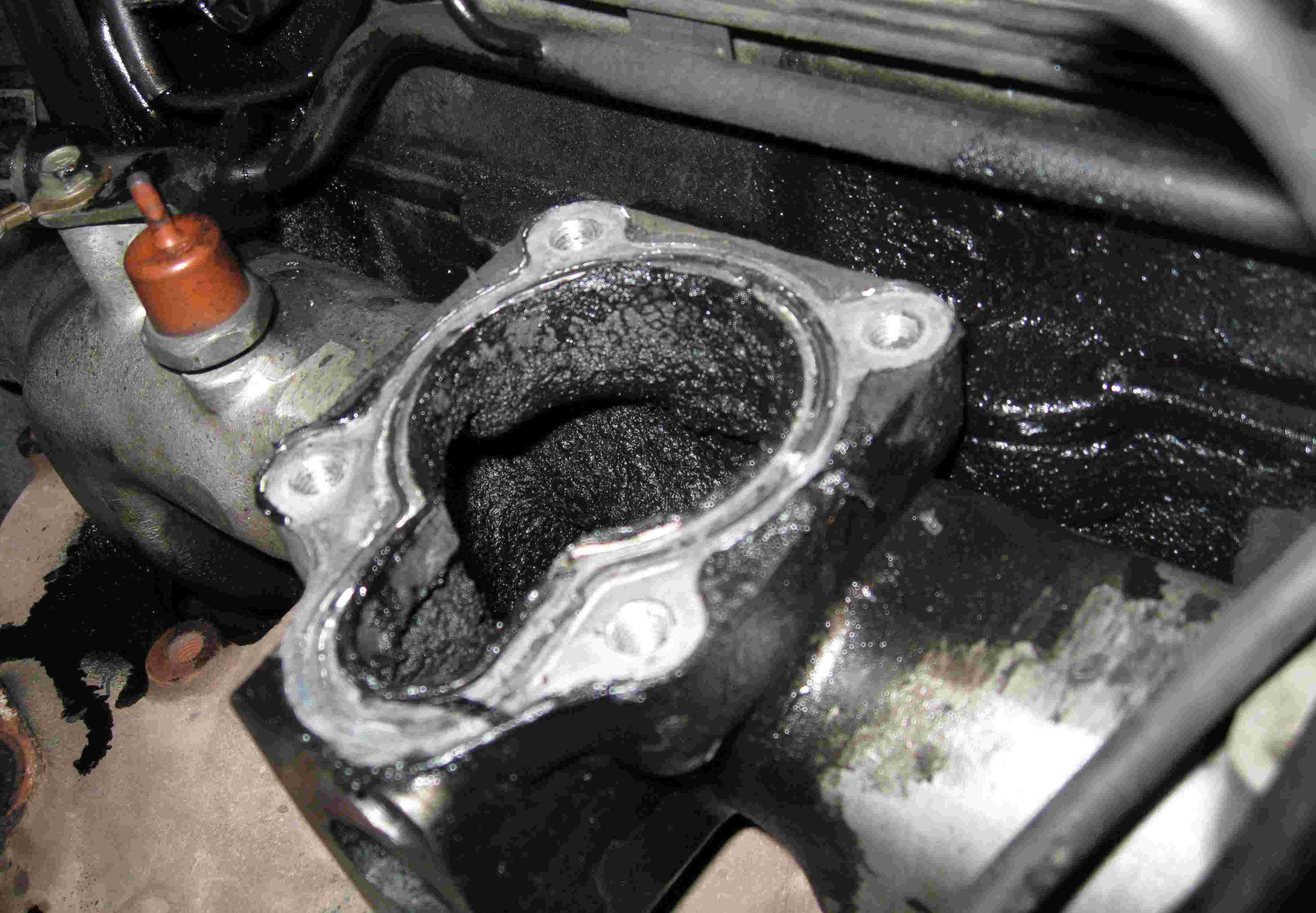

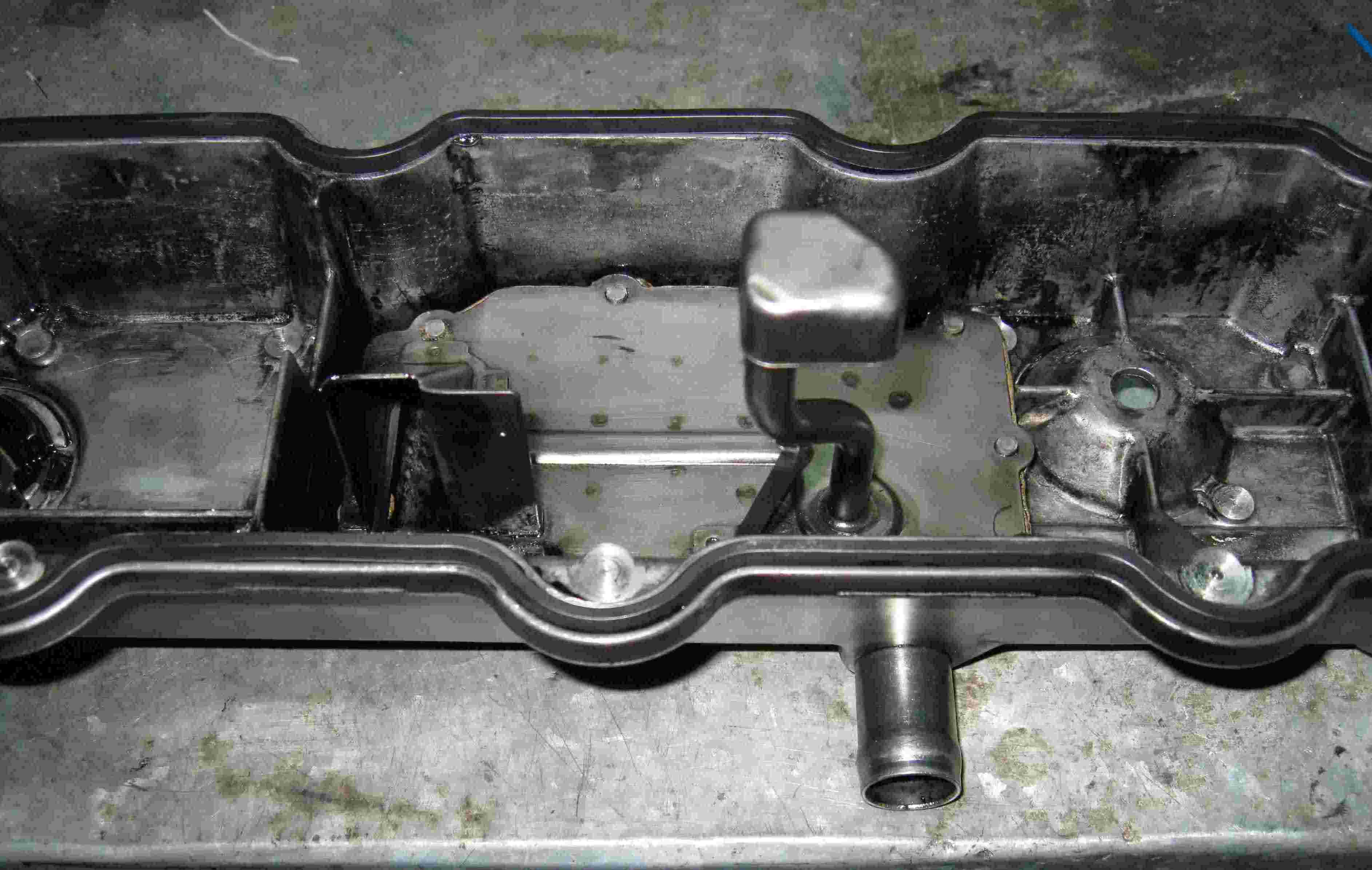

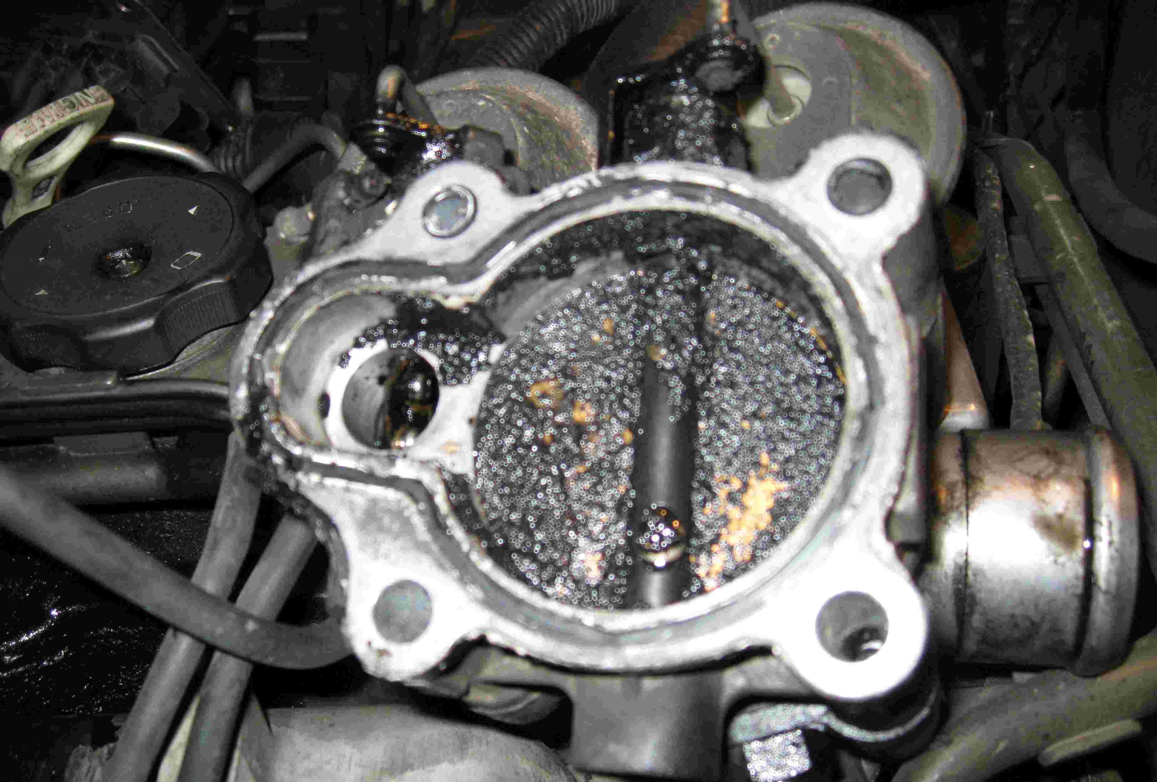

Сегодня снял интеркуллер перевернул вниз патрубком из него потекло масло, затем снял впускной коллектор там говна всякого просто ужас, снял клапанную крышку маслоотделитель чистый я в него дул потом отчистителем карбюраторов промывал. Что еще глянуть пока все разобранно???

Вот что творится в моем дрыгателе ](*,)

Re: Стук 4М40 ПОМОГИТЕ!!!
фигасе!!! интересно у меня так же наверное! надо снять и посмотреть обязательно!
