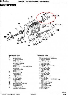

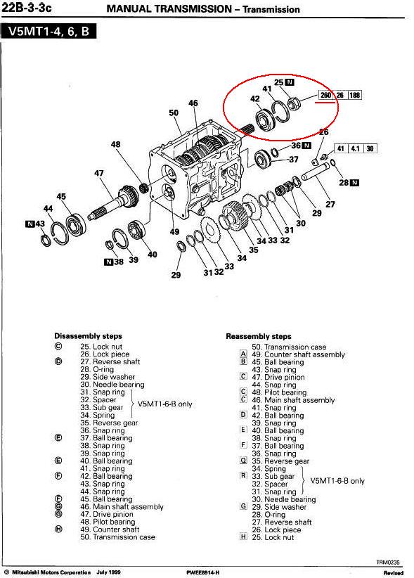

А случаем, не об этой гайке идет речь?
цифер 260 это N/m или просто "тянуть до дури"
может она просто не затянута?, она держит только подшипник, может слетело наружное стопорное кольцо с подширника?

именно она. она там одна. да может и слетело, но когда успела?

Мужики, ещё раз попробую объяснить суть дела. Не зняю как на новых коробках, но на старых(200 т.км пробег и более) если эту гайку затянуть с каким либо усилием, то зазора между синхром и шестернёй пятой передачи не остается. Либо он остается таким мизерным что при нагреве шестерни он пропадает и шестерня начинает давить на синхронизатор. Я у себя эту гайку НЕДОЗАТЯНУЛ, вернее закручивал до тех пор пока между синхром и шестерней оставался зазор 0,5-0,3 мм. Далее, гайку зафиксировал. Это делается вмятинами на самой гайке с двух сторон. Сама она потом не открутится.
