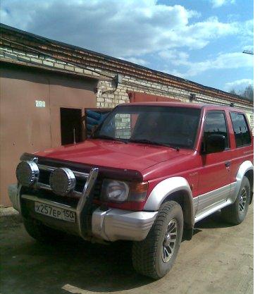

Кстати говоря Jenek у меня тоже красный паджерик тока с кенгурином!!!
