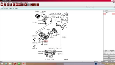

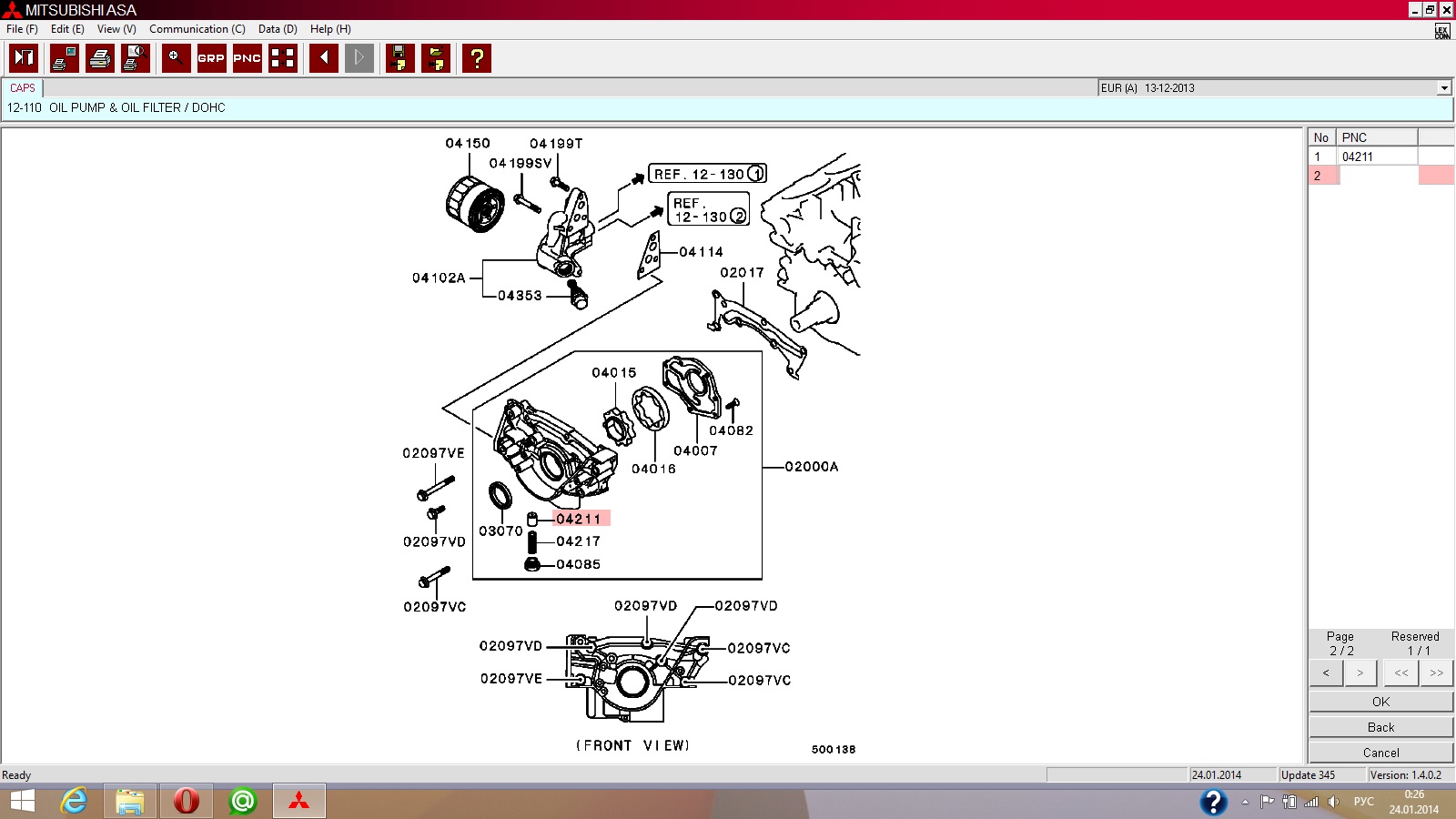

Осмотр авто показал, что течет из под фильтра, течет из под переднего сальника коленвала, из сальника распредвала,клапанные крышки прокладки менять тоже надо,маслецо наверно житковато летом тоже на 0W30 ездил ............ ремень ГРМ в масле немного,ездить не буду ну его нафиг провернет еще,или еще хуже порвется,пипец..... плунжер маслянного насоса заказал,сальники и ремень грм,масло такое же 0w30,будем ремонтироваться

все заменили кроме перепускного клапана, не подлесть к нему мост надо снимать((( Я думаю в морозы -25-30 лучше на маршрутке или на такси доехать куда надо) масло давит и будет давить при таких температурах и не только на Pajero2 и на других авто давит из под фильтра
