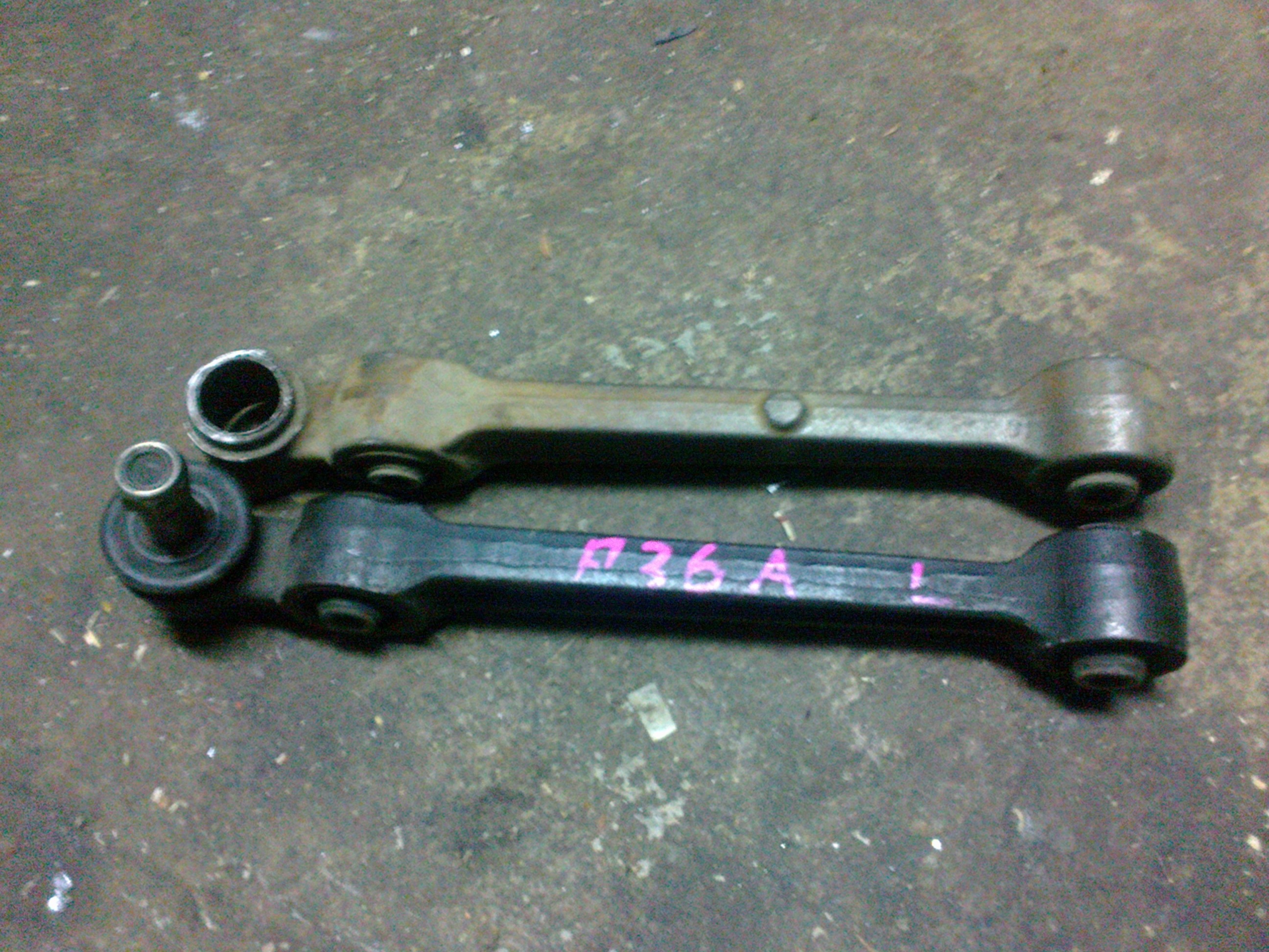

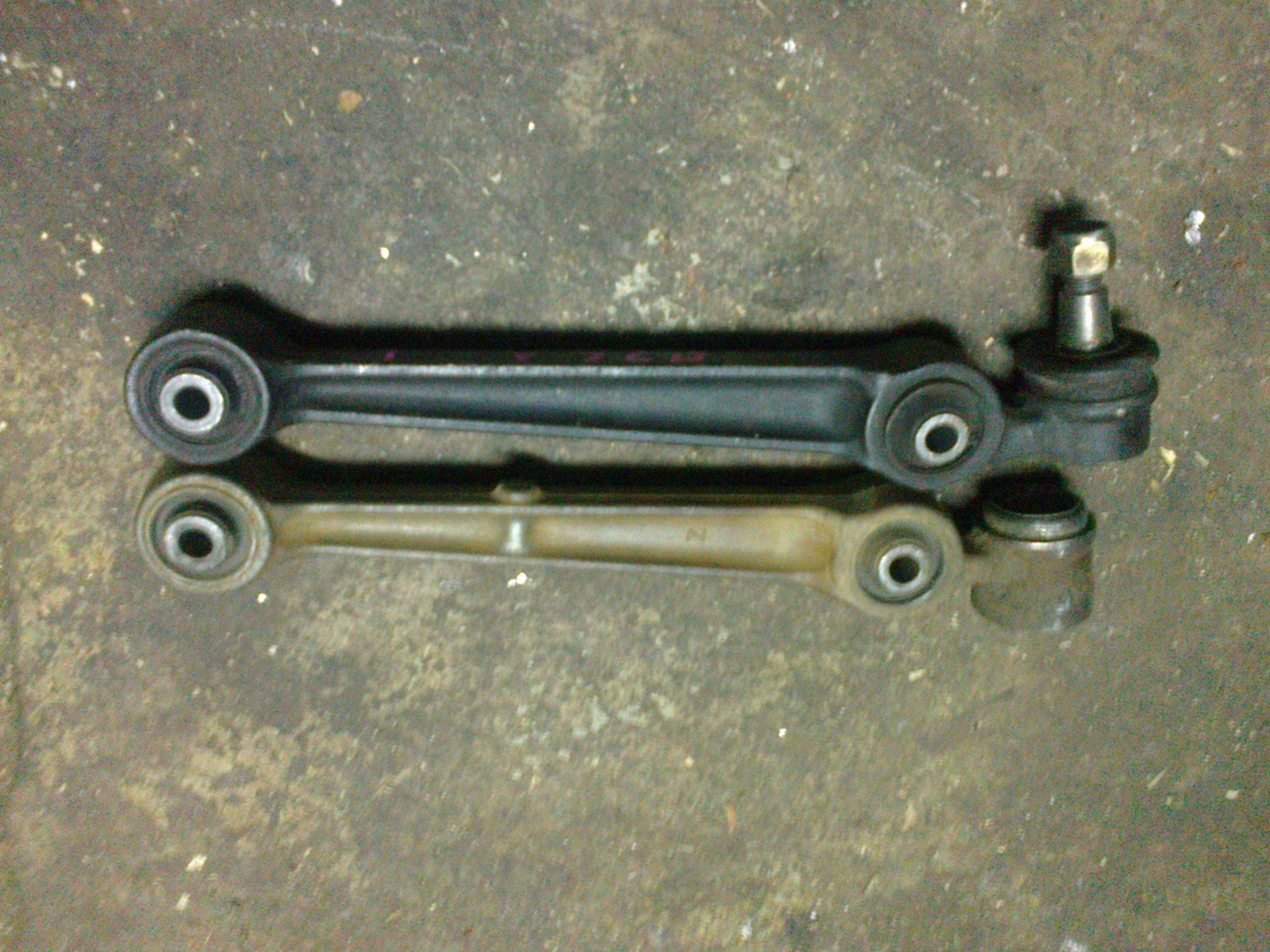

Диамантовский рычаг длиннее чем у галанта на 5-6мм и короче нашего родного на те же 5-6. Но при этом цена космос и нет альтернатив оригиналу.

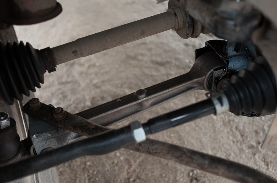

Подниму старую темку.
Рычаг Галанта и Диаманта в сравнении, диамантовский длиннее и вполне может быть годным нам по длине, но для него нет неоригиналов, стоит он весьма не мало и по доставке долго. Также возможно будут проблемы с пальцем шара, говорят он толще у диаманта.

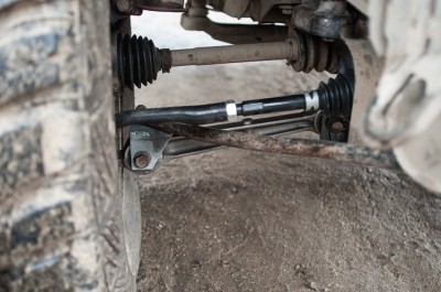

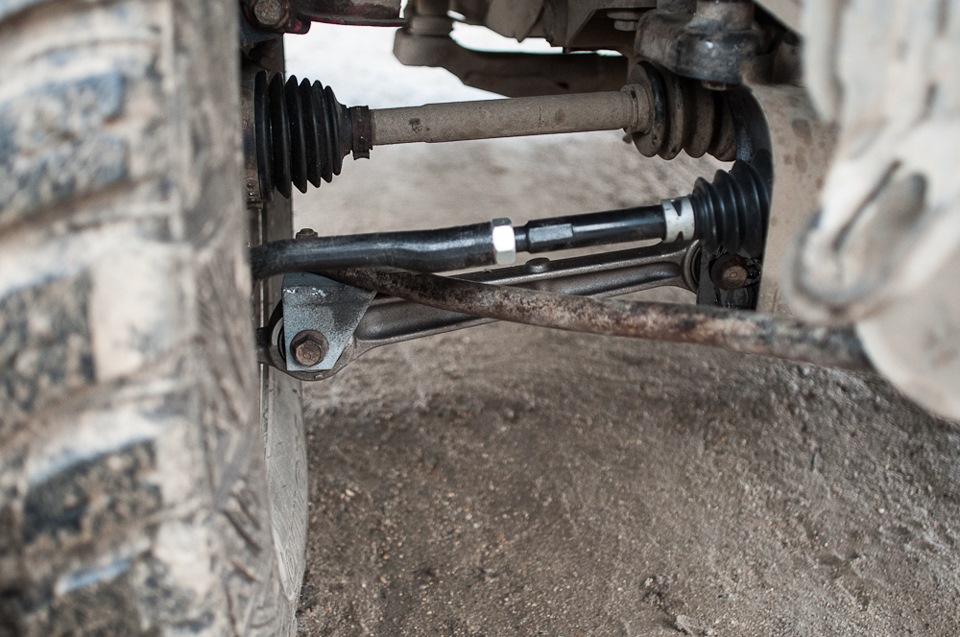

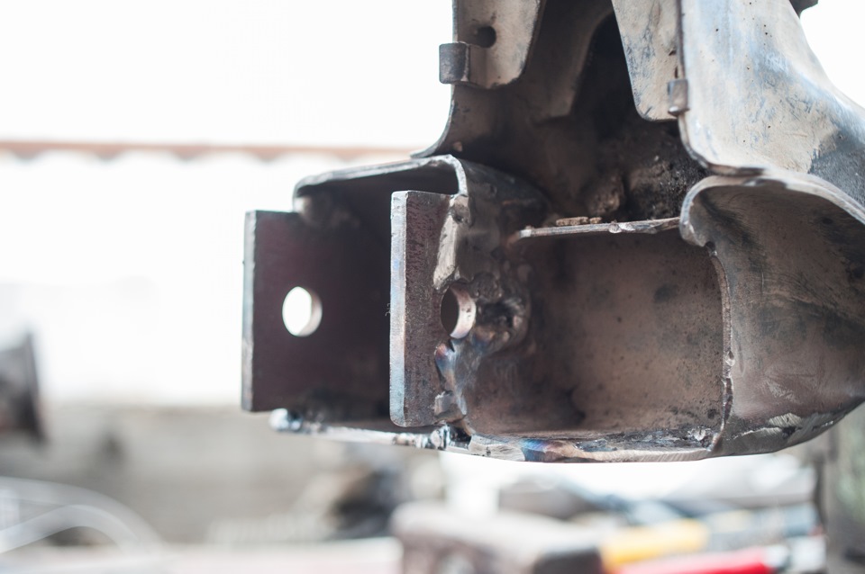

Посоображав на эту тему, я решил что качественно городить из трубы дороговато выходит. И решил запилить как Вернер :) Это бюджетно 1600р за рычаг 555, проверенно 32 богерами и дизельным двигом :)
Перенес крепеж на 15мм, наварил внутрь поперечных усилителей и закатал по верху пластину из 3.5мм листа.
Также сделал П образные переходники для реактивок.
Развал схождение сделался нормально, колесная база по длинне и ширине в пределах нормы. Управляется немного по другогму, но не хуже и не лучше. Дорожные качества машина не потеряла.

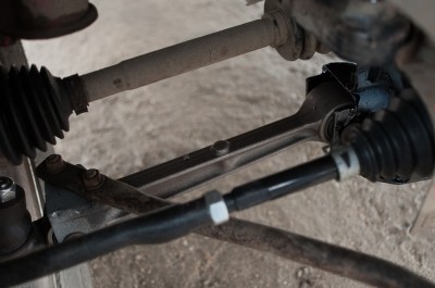

C П-образными переходниками вышел косяк, они при езде задевают за рычаг. В салоне не слышно на улице будто на телеге едешь. Ничего страшного но сразу -50 баллов от скила крутизны :) Нужно делать более сложной формы чтобы между рычагом и переходником было минимум 6мм или выпресовать сайлентблоки и постаить ШС. Пока решил оставить так по результатам первых сорев буду делать выводы.
