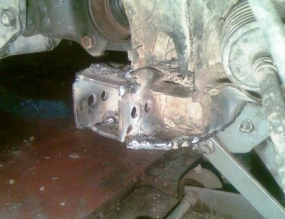

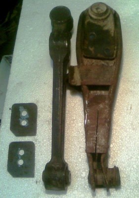

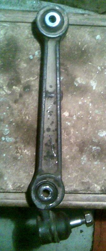

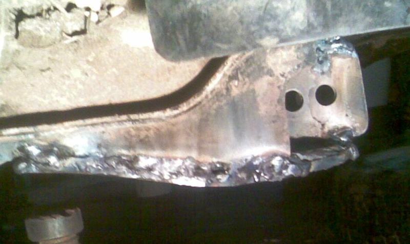

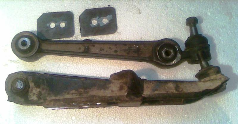

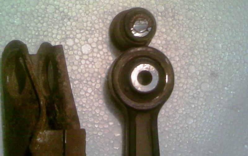

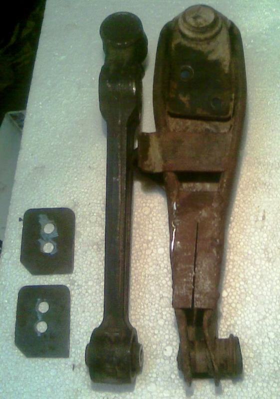

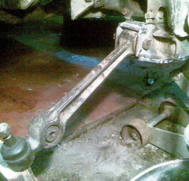

Готовим слегка Джуниор АРТУР 095. Т.к. передний рычаг является одним из самых слабых узлов(даже усиление не помогает) решили его заменить.
Так же слабым местом в трофях является хлипкое крепление нижнего рычага.
Родной нижний рычаг был отправлен в утиль, а его место занял кованый рычаг от галант/диаманд.
Так как он чуть короче то было решено модернизировать крепление рычага. Таким образом были убиты два зайца.
Кстати сайлент нового рычага много мощнее и вселяет надежду на долгую службу.
Продолжение следует.

прикольно, а с реактивками что?
и насколько короче рычаг (приблезительно)? на миник влезет?

Реактивки тоже доработаем сегодня. Вечером выложу. Рычаг короче на 12-13мм. У миника рычаг короче, но насколько не знаю, возможно миниковский и галантовский одинаковы по длине.

Рычаги галанта и диаманта разные по длине! Сегодня только обнаружили, возможно диамантовский будет на Джуниора в пулю. Там как раз разница примерно 10мм. Точнее уже не скажу, рычаги нам показали и увезли, а замерить мы забыли
Реактивки и стойки сегодня не доделали, очень много времени уходит на подгонку деталей. Как сделаю так сразу выложу.

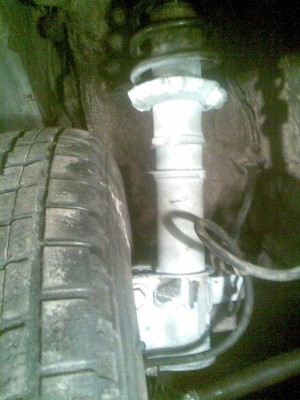

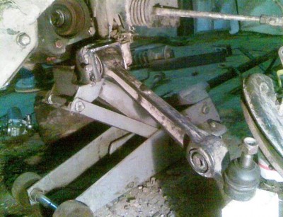

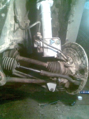

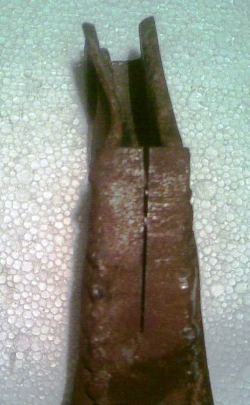

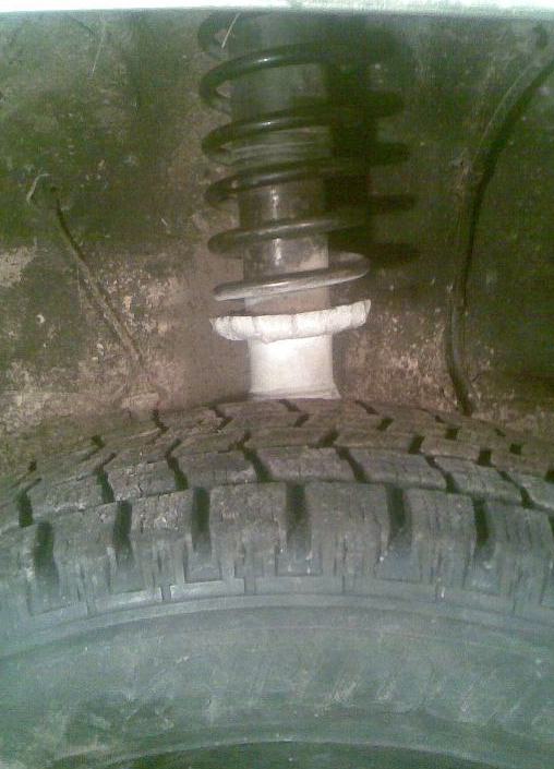

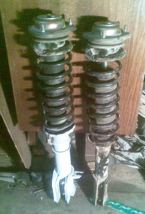

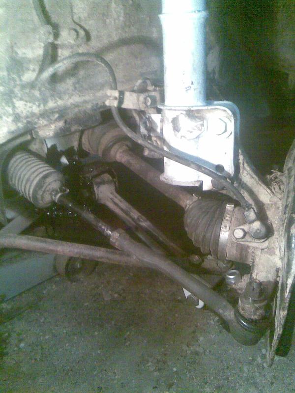

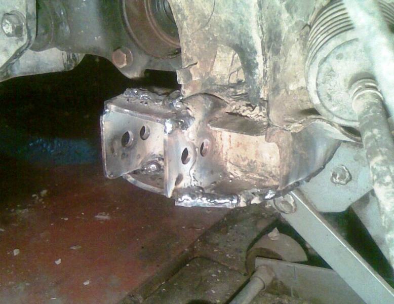

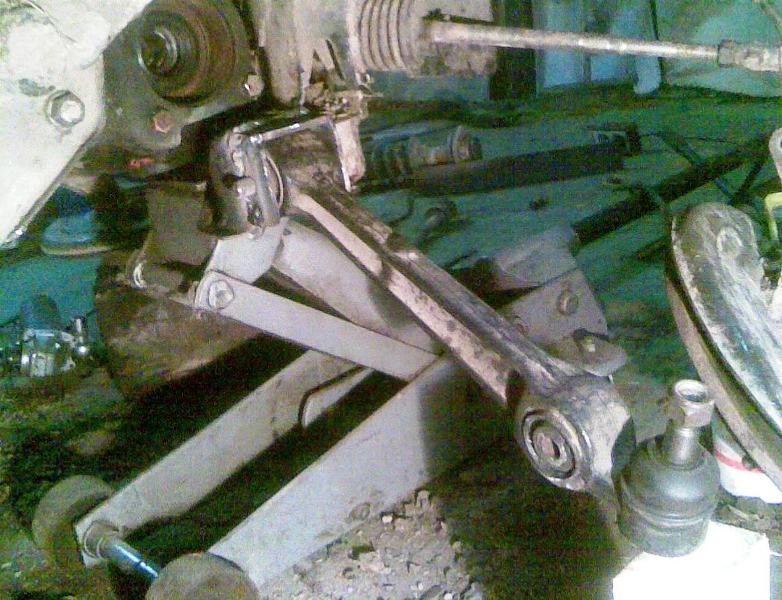

Вчера доделали и собрали.
По порядку:

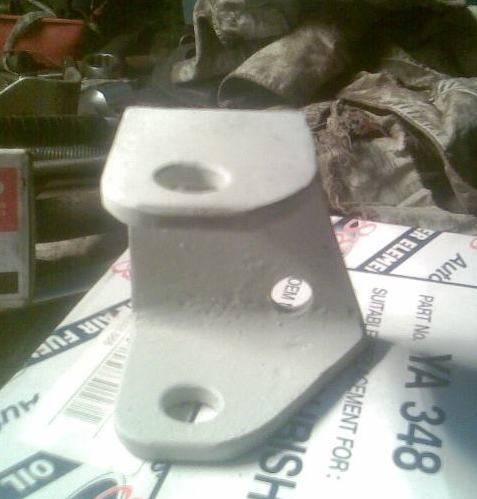

Реактивную тягу изменять не стал, просто сделал переходную деталь П-образной формы Стойку как и говорил, сделал из передней стойки ВАЗ2109. Преимущества в том что она разборная, имеет бОльший ход, ну и покрепче будет родной, обе передние стойки у Артура были согнуты! К тому же теперь есть регулировка развала
Кстати пружины были заменены ранее на более жёсткие.
По порядку:
П-II 4D56 92г.в. мех. SS Мехлебёдка. пары 5.285 блок. Cooper Discoverer STT 35х12.5/15
Re: Апгрейд передней подвески.
пару вопросовVerner писал(а): Реактивную тягу изменять не стал, просто сделал переходную деталь П-образной формы
1.сам гнул или что то похожее нашел ????
2.рулевые тяги с наконечниками у тебя какие то не родные!!! от чего?
3.и еще верхняя чашка стойки родная стоит???? как встает? надо дырку расверливать?
4. от чего пружина?
5.я просто думал как ты садишь нижнее ухо на родную ступицу (если он у тебя родная

А че с диамантовским рычагом? померили или нет?

1 50-й уголок и приваренная к нему пластина.bzix писал(а):пару вопросовVerner писал(а): Реактивную тягу изменять не стал, просто сделал переходную деталь П-образной формы:
4. от чего пружина?
5.я просто думал как ты садишь нижнее ухо на родную ступицу (если он у тебя родная, ты там вроде какую то пластину приварил и ней дырки насверлил я прав ???
2 Сорри забыл, тяги и наконечники от Тойота Карина Е. Тяга чуть длиннее поэтому пришлось укоротить резьбовую часть на 15мм. Поставили её потому как она мощнее и доступнее: тяга 385р, наконечник 325р.
3 Опора стойки полностью родная там только пришлось рассверлить опорный подшипник и отверстия чашки под новый размер. Шток 2109 толще.
4 Незнаю, ставил не я. Но как писал ранее подходит от хонды цивика.
5 Да ты прав. Нижнее отверстие пришлось перенести.
Alex_Stinger
Уже писал: тягу показали и увезли. Замерить забыл. На глаз длиннее на сантиметр.
2Verner
у тебя на стойках конструкция выше опорного подшипника (в частности, хрень с тремя шпильками) не гуляет свободно? а то эта хрень находится внутри резинки и собсно там ничем в осевом направлении не фиксируется. у меня лежат стойки от 56го кузова и конструкция показалась какой то болтающейся, осевой люфт внутри резинки около 1-2 мм...
- Вложения
- стойка.jpg (9.52 КБ) 1780 просмотров
