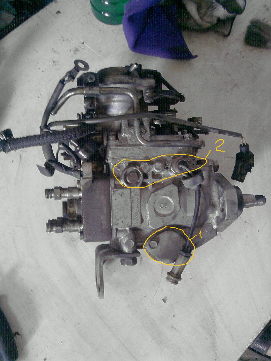

Народ, Я так понимаю в основном течет крышка под номером 1?
Просто в момент работы, пытаясь поглядеть откуда течет, было ощущение что где то в районе 2, может показалось. Может еще что посмотреть (текло со стороны движка).

именно из места №1,причём течёт в основном на холодную!!!!Jenek писал(а):Народ, Я так понимаю в основном течет крышка под номером 1?

В общем не от туда текло
Течет по ходу из под крышки 2, а если ее разобрать то регулировать что то придется?

у меня со стороны двигателя на тнвд капает саляра из под нижней крышки подскажите что можно сделать не снимая насос

Сегодня тоже обнаружил что течёт насос, течёт из-под крышки выше цифры 2 на фото http://www.pajero4x4.ru/bbs/phpBB2/down ... &mode=view

точно так. Поменять это колечко после снятия площадки для акб минут 15Kuzmich_tdi писал(а):Партизан 02 , я конечно на форуме новичок, но в ремонте топл. аппаратуры кое что понимаю. В ваших выводах есть большое заблуждение, под этой крышкой прокладка есть - в виде резин. кольца , просто оно усохло и стало вровень с корпусом .Поставив паранит вы имеете риск что куски прокладки будут отрываться и гулять по насосу, последствия я думаю понятны .
А должно стоять там кольцо №14 из схемы в начале топика.
колечко на 32
площадка акб 4 болта, 6 гаек
но сдаётся мне, если потекло, надо делать ТО ТНВД
