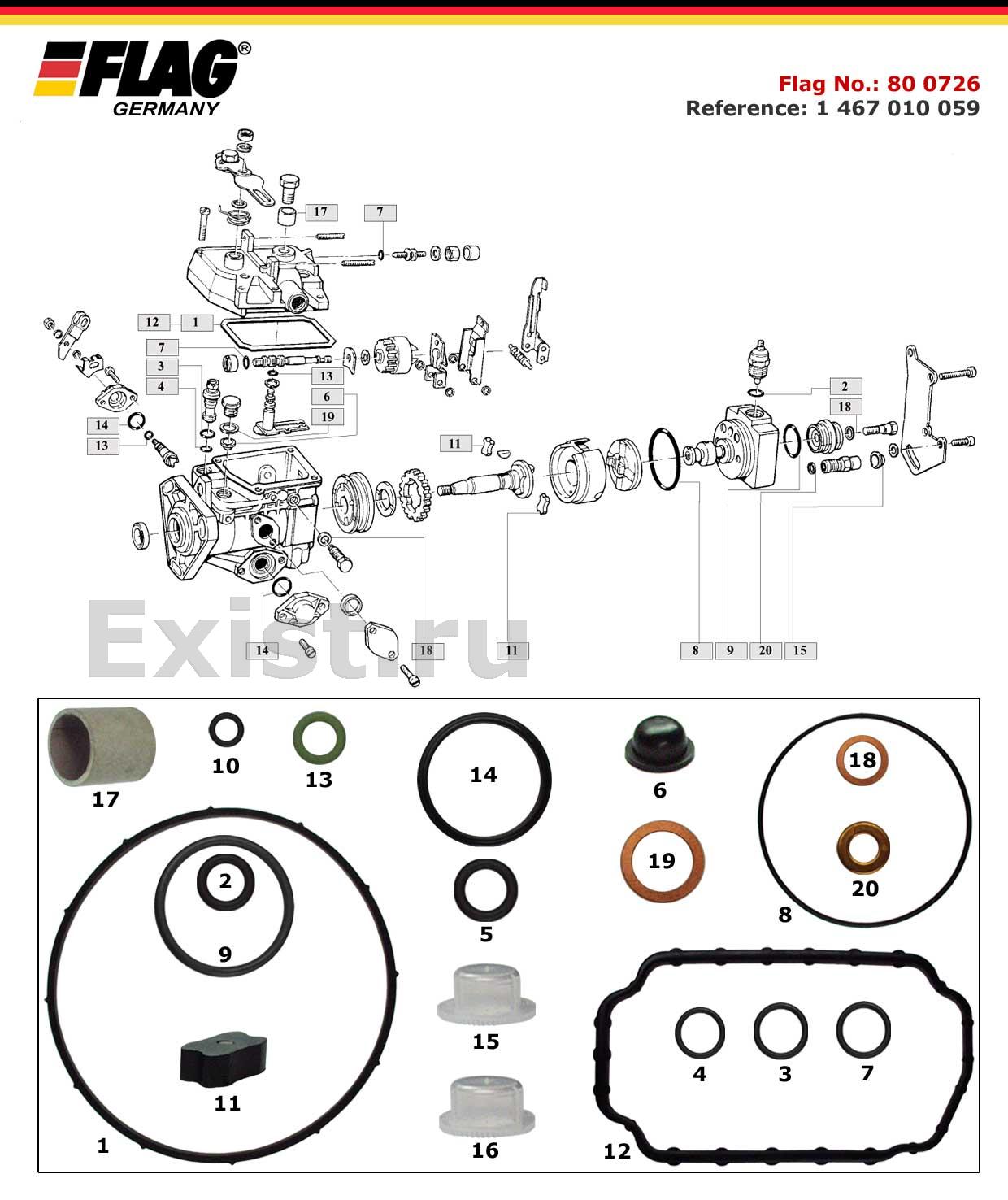

1467010059 Номер ремкомплекта топливного насоса VE универсального. К твоему точно подойдет. Хотя... диафрагмы то в ремкомплекте корректора по наддуву нет.
Это ремкомплект Bosch, если в Экзисте будешь искать, там есть ремкомплекты Flag, даже с фотографиями.
Выглядит вот так.

Подскажите,пожалуйста,можно ли прокладку которая на картинке выше под №12 поменять самому?Очень сильная течь в этом соединении.
Есть возможность что-нибудь нарушить при снятии этой крышки?

по предыдущему вопросу - течет резиновое колечно штока. нужно выкручивать муфту через переднюю часть корректора.

. выше излагал проблемму и решил ее таким способом со стороны двигателя есть крышка на 2-х болтах под ключ на 10 (нашел с помощью зеркальца утащив у жены
) медленно и упертыми усилиями их открутил
"удевившись что я это смог сделать с моим терпением"
прокладки неоказалось ваабще выбил с паранита и поставил такими же усердиями
что и снимал, ушло времени полтора часа и кровных 0руб. дерзайте !
А вот недавно подумал
! что не зря японцы там прокладку не поставили
так как за крышкой находится кокой-то вал
и он установлен плотничком как он начинает давать течь владелец должен ехать в сервис на ремонт тнвд а не проклакладку туда вырубать
. Но это чисто мое сугубо личное мнение.

Партизан 02 , я конечно на форуме новичок, но в ремонте топл. аппаратуры кое что понимаю. В ваших выводах есть большое заблуждение, под этой крышкой прокладка есть - в виде резин. кольца , просто оно усохло и стало вровень с корпусом .Поставив паранит вы имеете риск что куски прокладки будут отрываться и гулять по насосу, последствия я думаю понятны .
А должно стоять там кольцо №14 из схемы в начале топика.

СДЕЛАЛ практически тоже-самое,но вместо паранита использовал герметик(по совету моториста)!!!!! работа заняла 5 часов, 1 час на сьём и почти 4 на установку на место!!! если всё-же будет этим заниматся посоветую сразу:взять рожковый ключ на 10 и погнуть его,зачем поймёте;зеркальце и (желательно)диодный фонарик;проволку или электрод "4",понадобится когда болты вставлять обратно будете!!!!!партизан02 писал(а):отвечу спустя длительное время. выше излагал проблемму и решил ее таким способом со стороны двигателя есть крышка на 2-х болтах под ключ на 10 (нашел с помощью зеркальца утащив у жены

партизан менял не сальник,а резиновое колечко с правой стороны насоса,что очень не удобно не снимая его.
