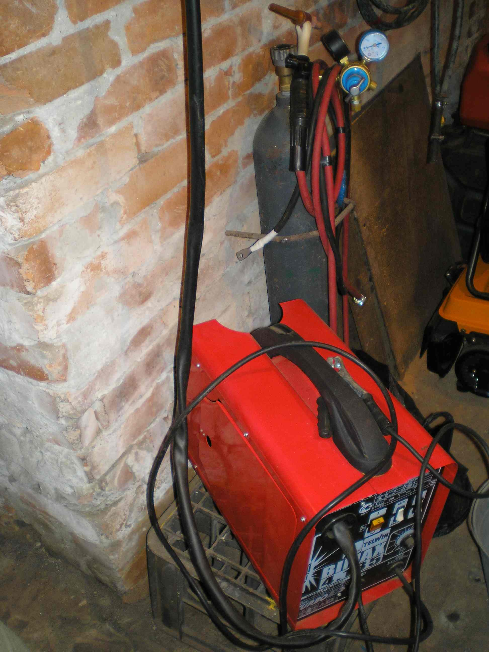

Я для аргона использую баллон на 10л,т.к. варить аргоном приходится меньше и реже его в полне хватает.
Да и полуавтомат у меня простой и недорогой, но со своими обязаностями успешно справляется.
