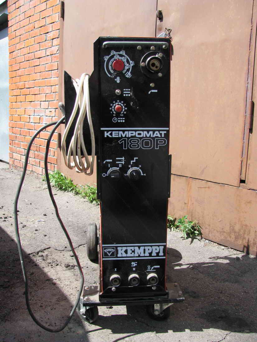

Вот мой аппарат. Правда он на 380в и трёхфазный. потому пока не пользуюсь
ЗЫ прочитайте эту ветку http://www.chipmaker.ru/index.php?showtopic=13887 и на этом форуме в разделе сварка ещё пара тем найдётся. думаю сумеете сделать выбор
