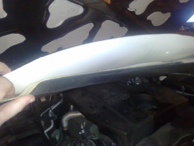

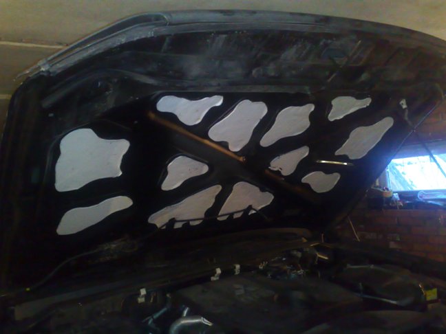

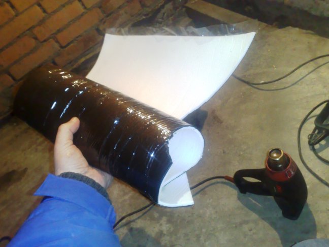

Сделал шумотепло изоляцию капота. Предварительно купил пенополиуретан 5мм толщиной с ренобитомным слоем для шумоизоляции.
Вырезал по заранее заготовленным шаблонам куски пенополиуретана, разогревая строительным феном резино битомный слой, приклеил между внутренних усилителей капота.

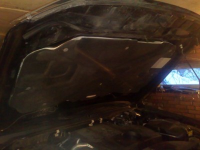

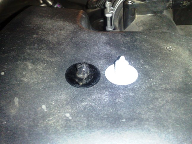

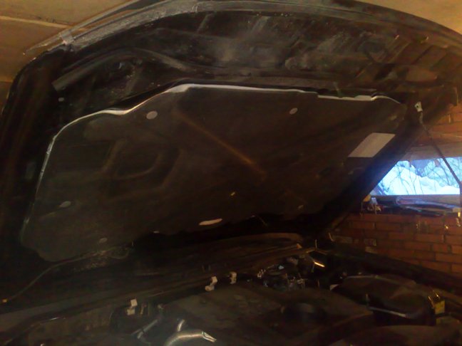

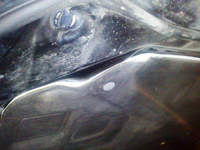

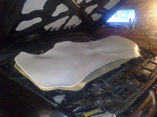

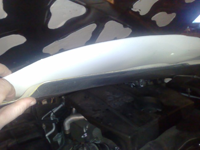

Из того же пенополиуретана но без клейкой основы вырезал по контуру штатной шумоизоляции дополнительный лист. Вырезал отверстия под клипсы крепления к капоту и установил вместе со штатной шумкой. Заранее нужно купить клипсы с более длинным солдадиком, так как общая толщина шумки увеличилась.
Общие впечатления:
Стало заметно тише в салоне. Быстрее идёт прогрев двигателя, а так же стал медленнее остывать.
