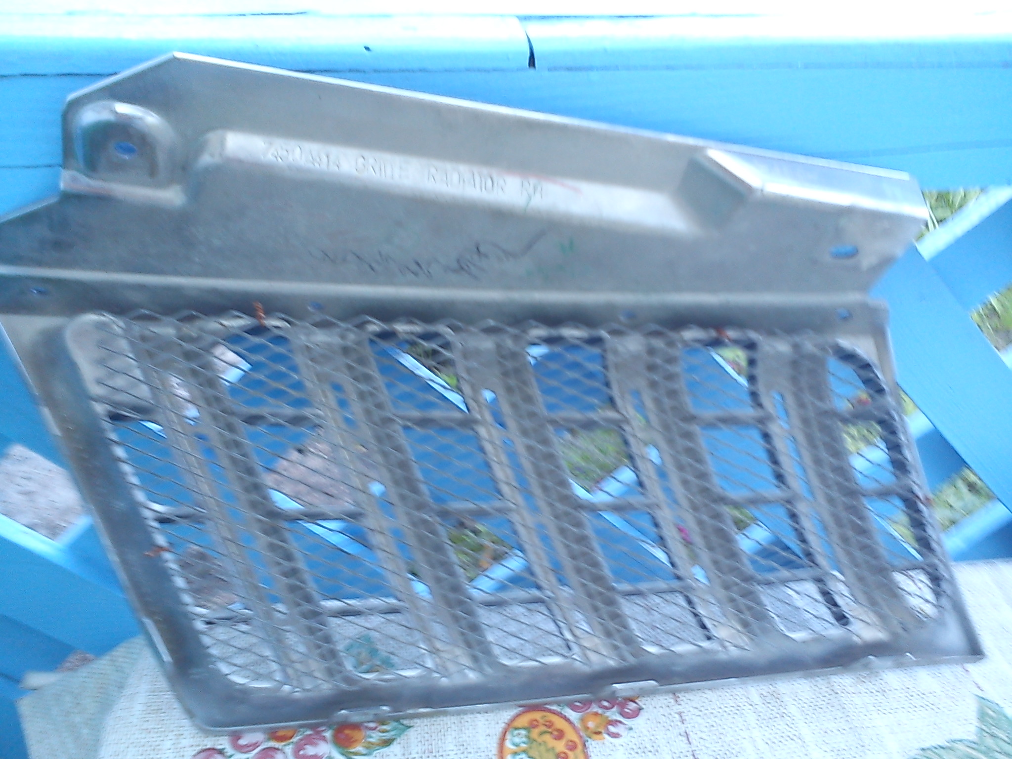

G.A.P писал(а):Делал решеточки на все дыхательные отверстия бампера, сделано из толстой пластиковой сетки:
G.A.P, где используется такая сетка? В Екате не могу найти :*DONT_KNOW*: .

А хз где, она типа специальная, для "тюнинга" :) Да возьми любую похожую, которая подвернётся...

Да блин уже писалось. Разлахматьте фильтр от камаза или от другого большегруза и будет вам счастье. Я от Катерпиллероа разлахматил и нормальгл.

::-D: ...моя "сеточка" выдержала прямое попадание воробья на 130кмч... ::-[: у кого то был подобный "тест"..? ::-D:
P.S. моя сетка из листа "оцинковки", толщина 0,8. за 3 года следов коррозии нет.

G.A.P писал(а): Да возьми любую похожую, которая подвернётся...
Для тюнинга брал алюминий крашенный чёрным, краска сошла решетка стала позолоченной :=-O: а из далека смотрится ржавой :) , красил - облазит да и побилась камнями. Отработала на все 100, интеркулер спасла :*VICTORY*:

Chumahod писал(а):::-D: ...моя "сеточка" выдержала прямое попадание воробья на 130кмч... ::-[: у кого то был подобный "тест"..? ::-D:
Мне раза три, на скорости 100-110 прилетали, но я не уверен что они проходили в ячейку основной сетки ::-D:
Mark69 писал(а): Для тюнинга брал алюминий крашенный чёрным, краска сошла решетка стала позолоченной :=-O: а из далека смотрится ржавой :) , красил - облазит да и побилась камнями. Отработала на все 100, интеркулер спасла :*VICTORY*:
Вот rs-06411 похожая. И правда, пластиковых сеток почему то нет нигде...

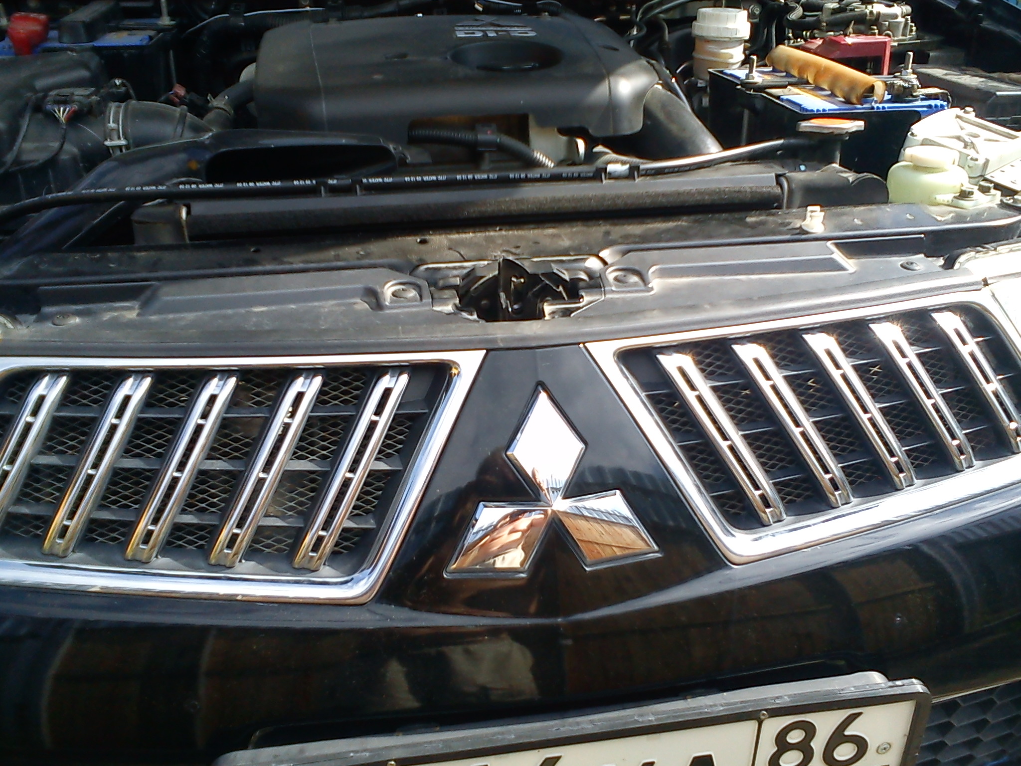

Всем привет. Я тоже мастерил.Сетка от воздушного фильтра КАМАЗа,закрепил медной проволокой в педварительно сделанные отверстия в штатной решётке.

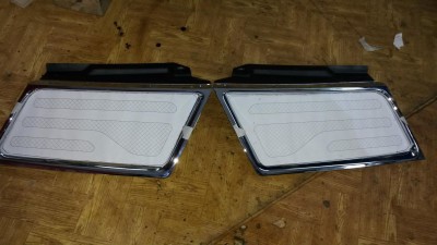

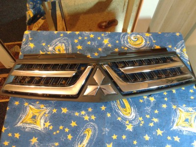

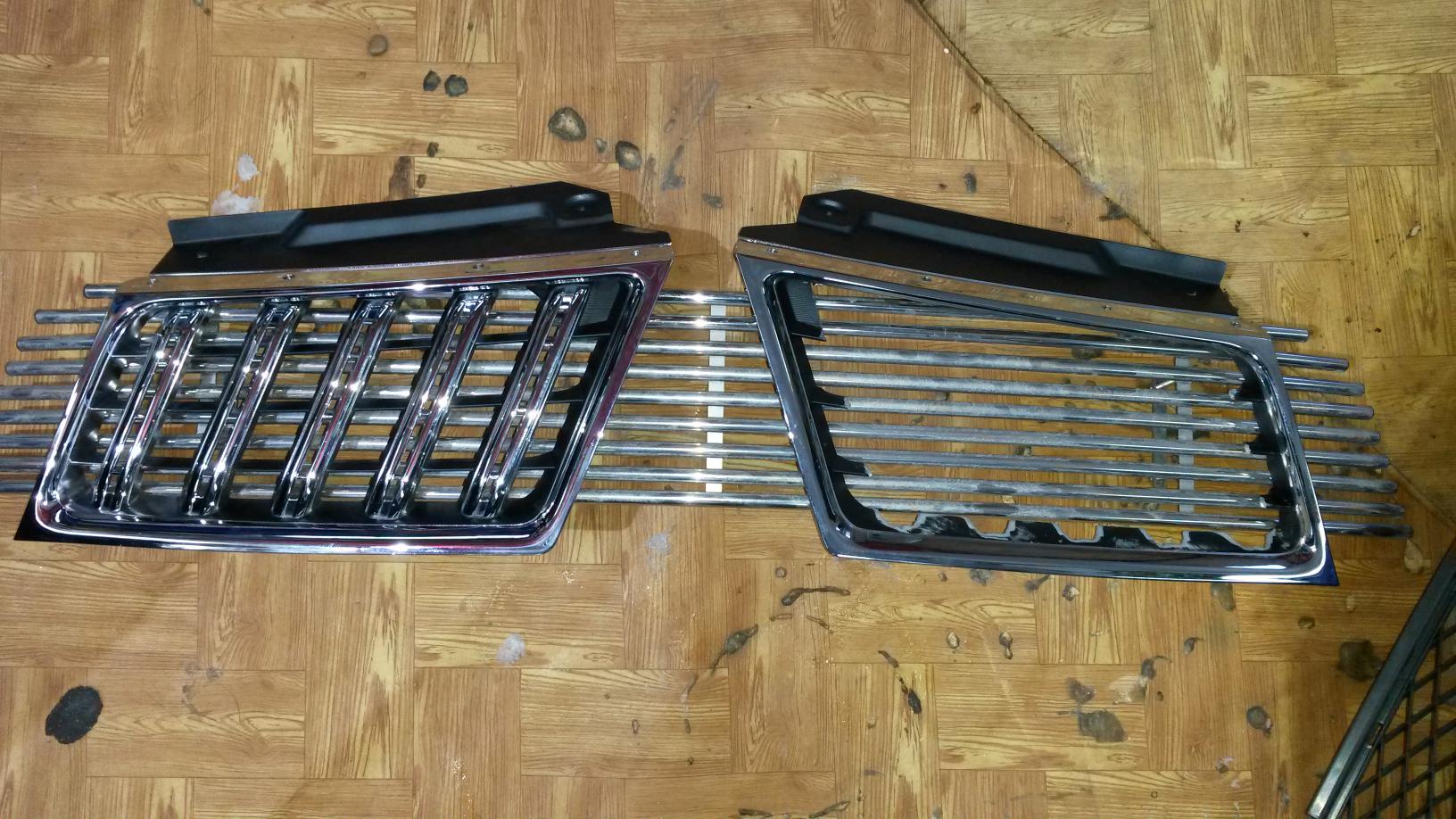

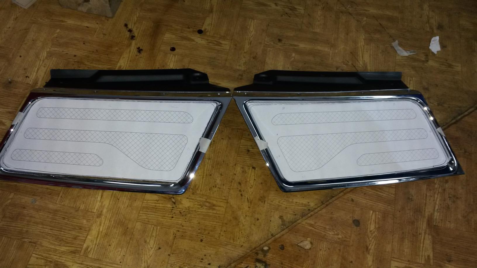

Долго мечтал, долго искал, всё надоело, решился заколхозить сам решеточку чтоб ни как у всех, вот что получилось...
Теперь время будет сделаю нижнюю в таком же стиле.

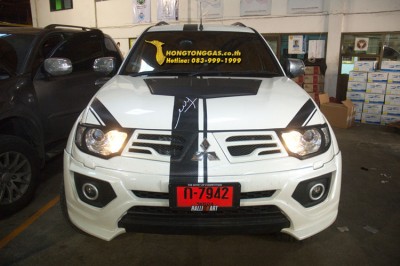

за аналог взял вот этого тайского красавца

Re: Решетка радиатора - своими руками?
Сообщение Mark69 »
Дизайн конечно на любителя. За "рукастость" респект

Daddy
Сообщения: 8412
Двигатель:: 4G64
Откуда: Челябинская область
Благодарил (а): 46 раз
Поблагодарили: 64 раза
Сообщение Daddy »
Aleksus089 писал(а):Долго мечтал, долго искал, всё надоело, решился заколхозить сам решеточку чтоб ни как у всех, вот что получилось...
А подробности?
Aleksus089
Сообщения: 318
Зарегистрирован: 09 янв 2011, 20:10
Двигатель:: 6B31 3,0 бензин
Мой автомобиль(и):: Pajero sport new 2011
Откуда: Москва ЮВАО за МКАДом
Откуда: Ноябрьск ЯНАО
Благодарил (а): 92 раза
Поблагодарили: 41 раз
Сообщение Aleksus089 »
Все предельно просто, покупаем аналоги нашей решетки 2х700р. , чтоб родную в любой момент поставить обратно, когда надоест, выпиливаем все что мешает, оставив каркас и наружнюю рамку, идем в рекламное агенство к хорошему,повторюсь хорошему дизайнеру и просишь его за деньги нарисовать то, что тебе бы понравилось в плане будущей решетке, потом когда проект утвердится, они вырезают из пластика на своем плоттере, крепишь внутрь рамки как душе угодно, я закрепил при помощи стекловолокна, след слоем сетка. Вот в принципе и все. Ах да, дело каждого хошь красишь, хошь обтягиваешь пленкой.
Сообщение Mark69 »
Aleksus089 писал(а): Теперь время будет сделаю нижнюю в таком же стиле.
Охлаждение усугубишь однозначно, не думал об этом?
зима бридж 7000 285х65х17
Для нашего климата в самый раз, ну а если греться будет то переделаю.

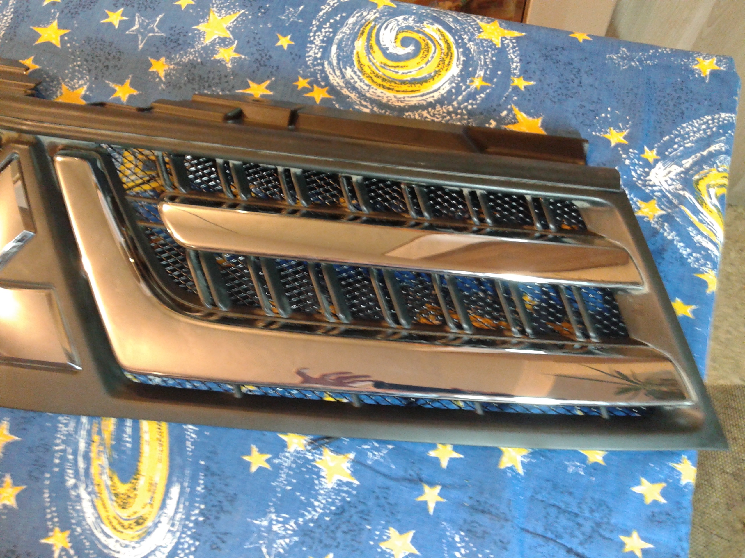

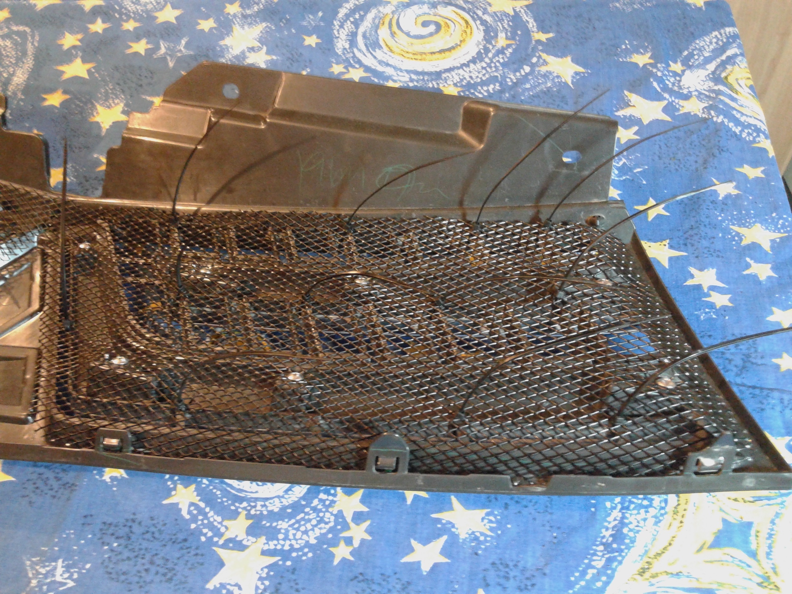

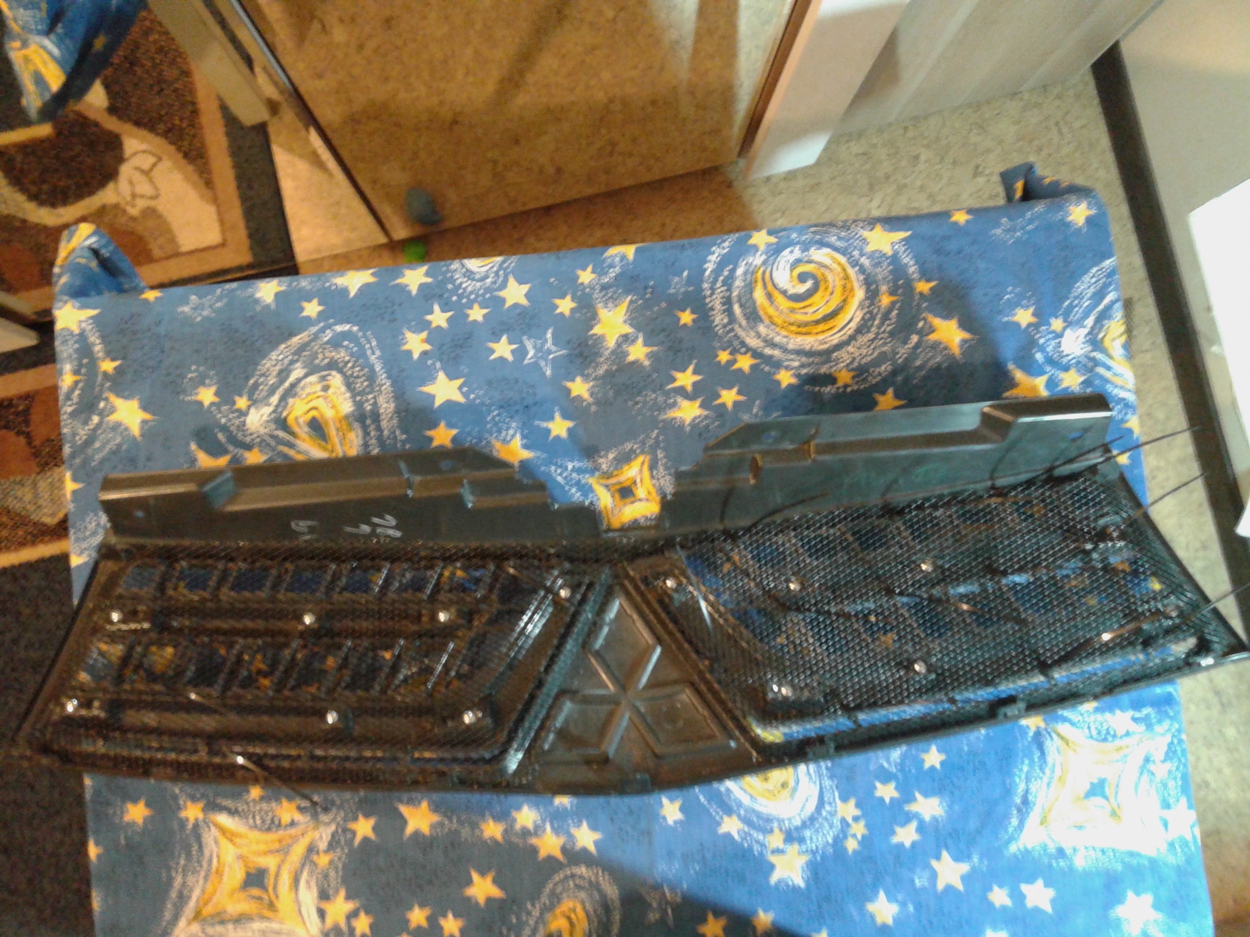

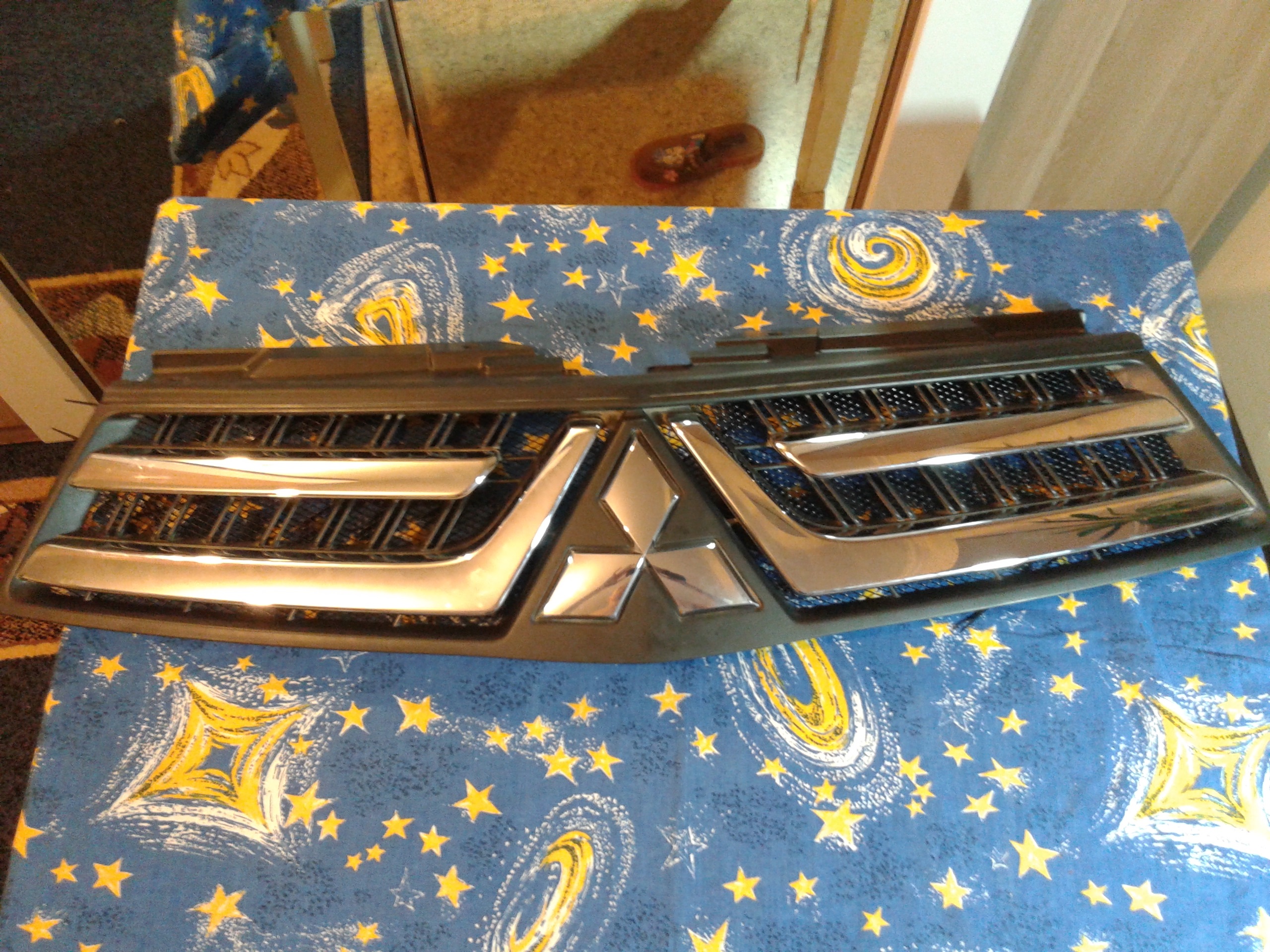

Наконец руки дошли, тоже сделал сеточку в верхнюю решётку (2014 г.в.)
Сначала прикрепил сеточки саморезами (видно на фото), которыми прикручены хромированные полосы. Затем, в тех местах где не плотно прилегала к решётке, притянул хомутиками-стяжками. Хомутики делал так, чтобы они прилегали снизу хромированных полос, поэтому их (хомутиков) практически не видно, а учитывая что эти места всегда грязные, то при эксплуатации их вообще не видно.
Фото, правда, не очень - фоткал на телефон

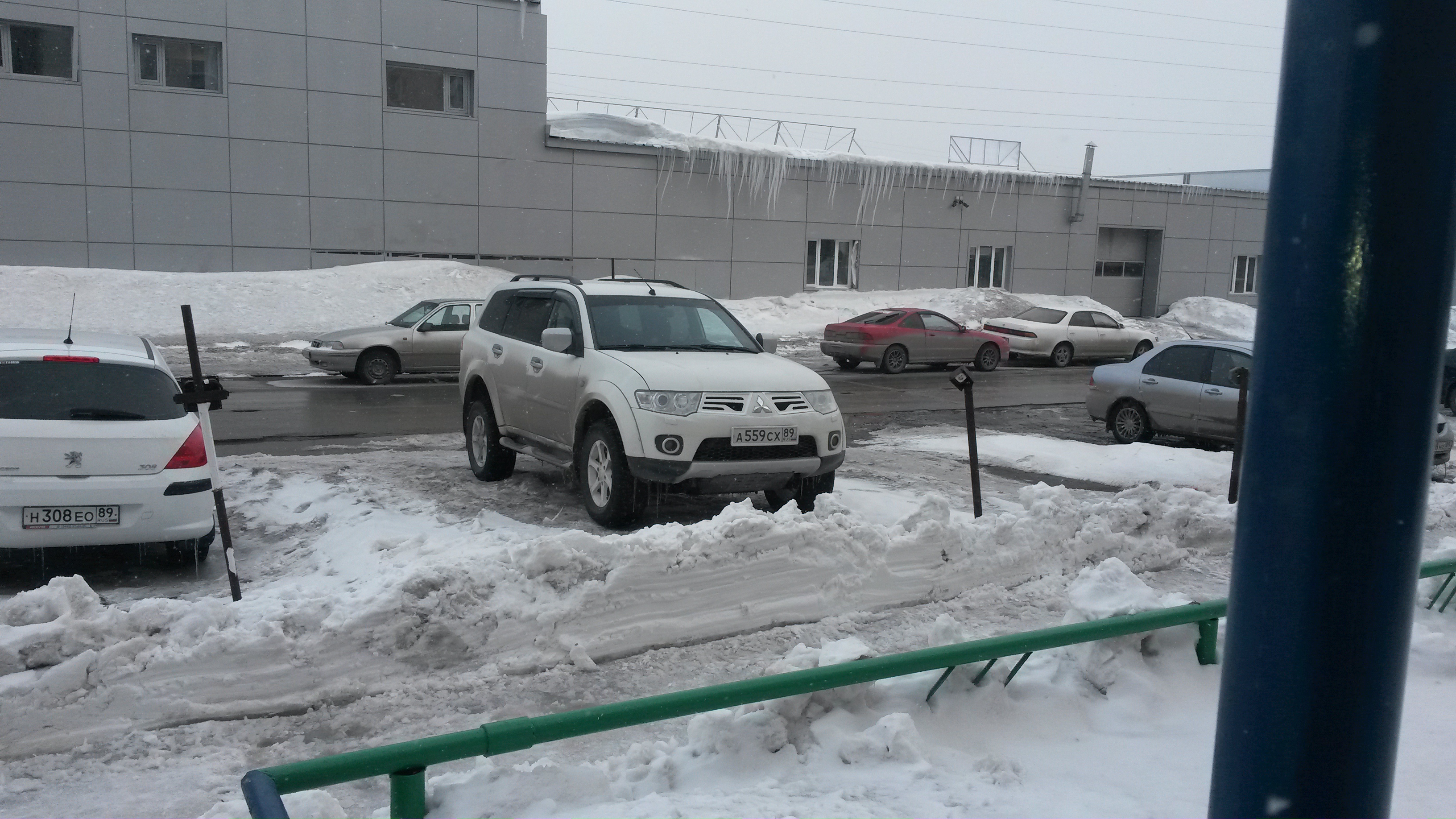

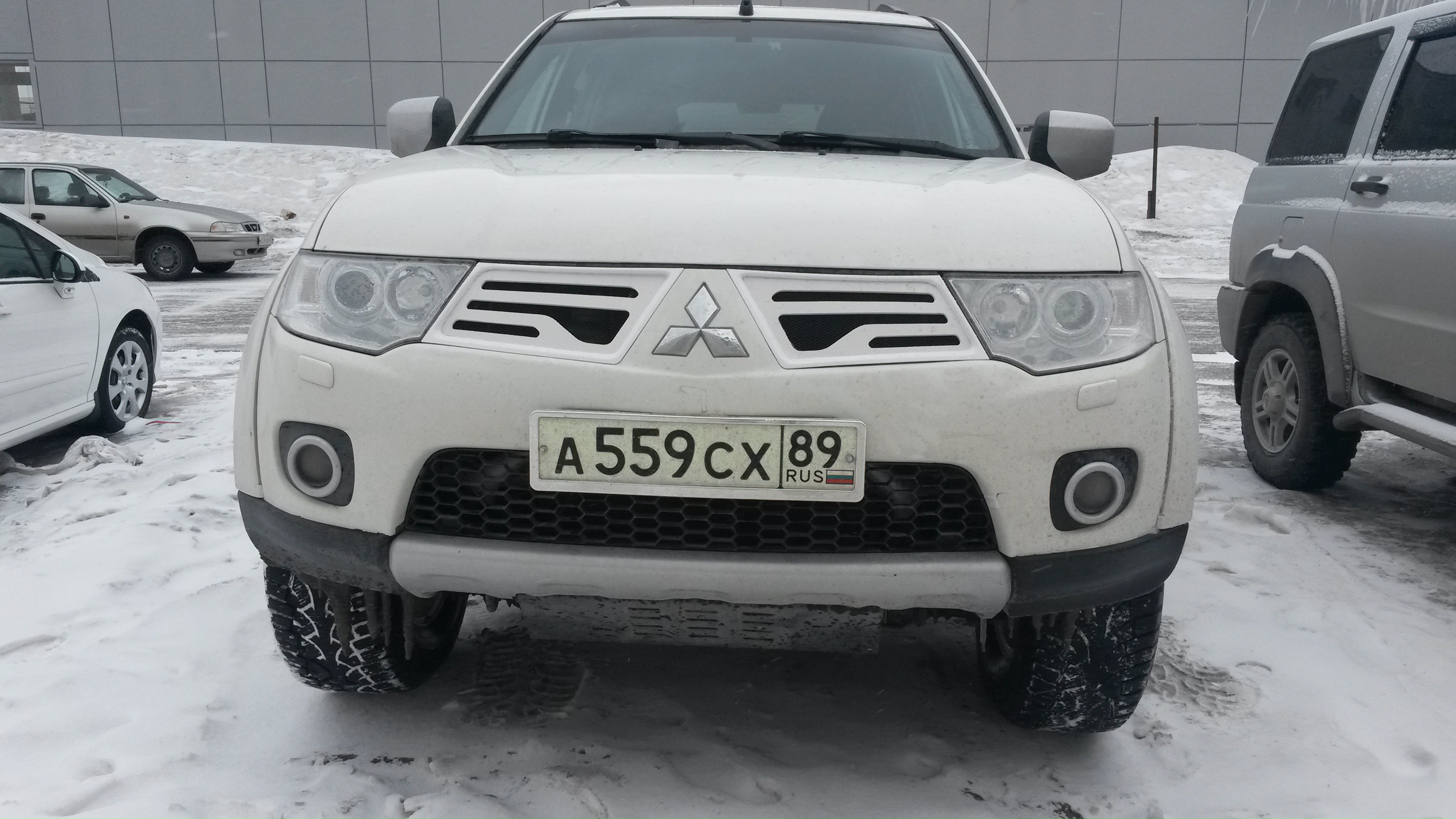

я поставил тоже сетки. у меня серебристый МПС : сверху черная сетка, снизу белая. первые весенние насекомые (слепни) практически не пробивают ячейки, или застревают в них. но мелкие насекомые - весьма обильно попадают в радиаторы. аккуратно их щеткой смел. а ведь их будет больше, когда вообще потеплеет. по опыту (делал на омеге): выполнил простейшую рамку из стальной проволоки отдельно для закрывания малого радиатора (справа по ходу) и обшил ее двумя слоями марли. засунул, закрепил. крепить просто медными проволочками - там много есть за что цепляться. рамка пружинит и удобно становится. затем сделал рамку на большой радиатор (за малым) , потом на левую сторону почти до защиты мотора. (хотя у меня "защита радиатора" как написано в инструкции к Ревалю - защищает низ большого радиатора от мошек) можно использовать сетки для окон и т.п., но двойная марля удобна, что легко меняет размеры и пружинящая рамка удобно устанавливается. марля будет задерживать не только инцектов, но и пух тополей и подобное
