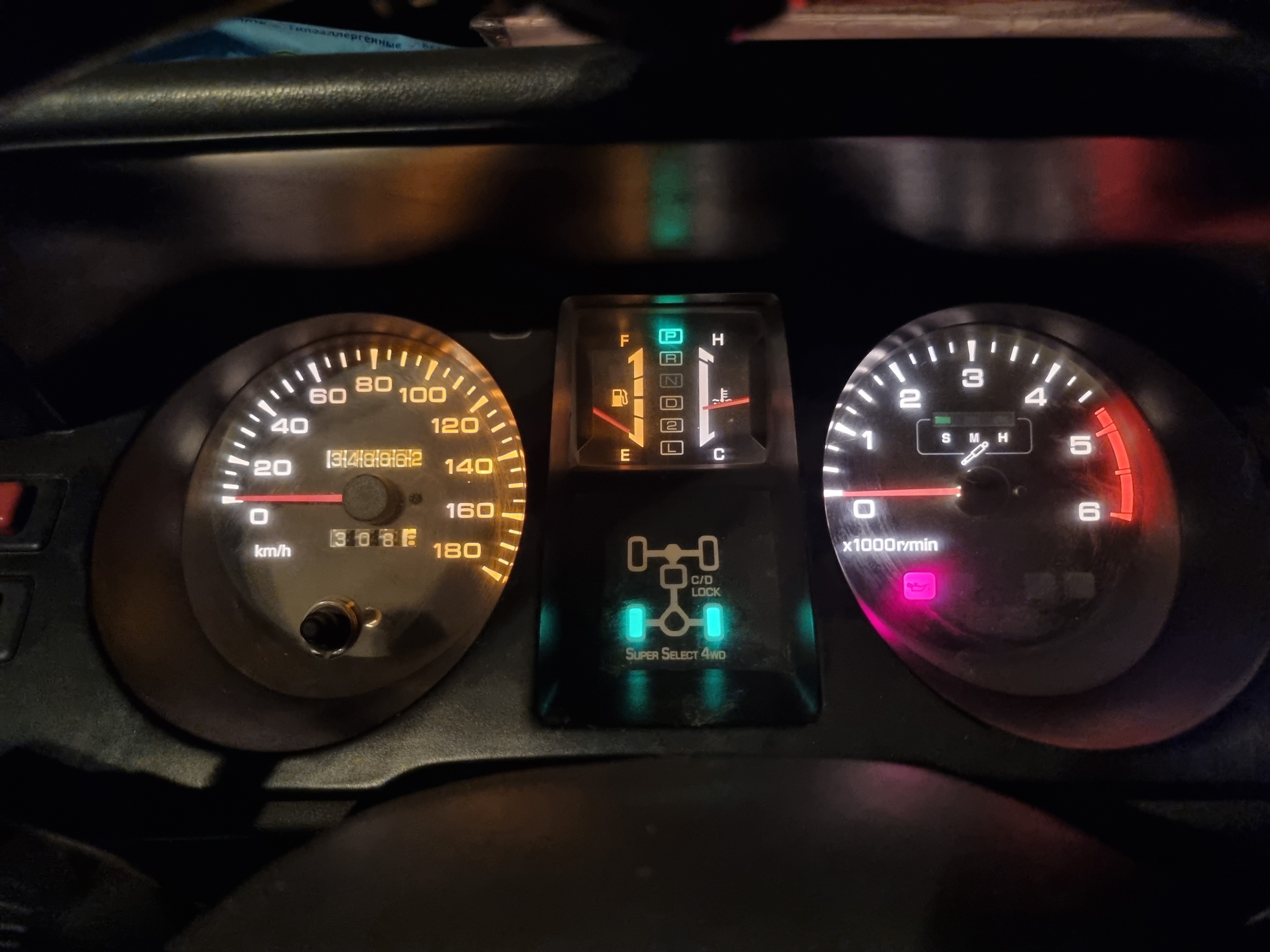

Пропала 4 во время поездки. Но не просто пропала, остальные передачи заглючили. 1 затягивается до 40, потом пинком 2. Где-то посередине если газ приотпустить может нейтраль по ощущениям пойматься. Так же при вкл зажигании на приборке не горят чеки (чек энжн, фильтр итд), горит только масло.
При всем этом 4 передача работает в режиме hold, и остальные передачи включаются нормально но рано.

За вкл 4й отвечает датчик температурный одно контактный к нему сине-белый провод и смотреть контакты на ТПС и ея работу
