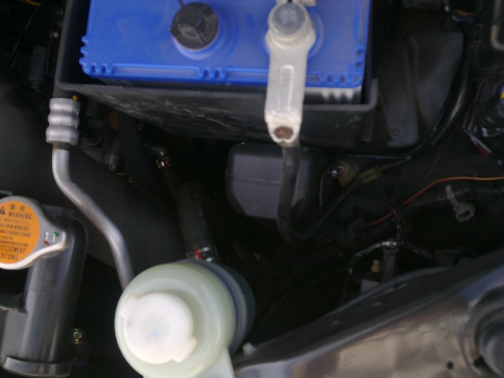

сейчас сфотал место куда предполагается ставить (у левой блок фары по ходу движения)
что то берут сомнения что оно туда влезет
шланги с бачка гура выходят туда и слева трубка от кондера
перед радиатором же висит осушитель кондера
а чуть ниже интеркуллер, тоже непонятно

По второму вопросу - у Вас 3.2, а у меня 2.5, у мну бачок с другой стороны сделан. По 3.2 в свое время видел на этом форуме установку в районе правого крыла, где аккум правый (по ходу движения). Там вроде особо и двигать ничего не надо было - поищите отчетики на форуме.

спасибо, доберусь до дома, разгляжу наконец девайс и маркировку
должен быть 5 киловатный
если интересно, мой мультитроникс с кан шины показывает температуру двигателя
в момент когда стрелка находится на первой риске в 49-51 градусов

ВСЕ ВЕРНО, У ВЕБАСТО ТЕРМО ТОП С И Е ШТУЦЕР ОДИН И ИМЕННО К НЕМУ ПОДКЛЮЧАЕТСЯ ТОПЛИВО-ПРОВОД, ДОПОЛНИТЕЛЬНЫЙ ДОЗИРУЮЩИЙ НАСОС_SiMBA_ писал(а):ээ.. брал я ее б.у. с гольфа дизельного
по поводу топливопровода, то там сложно его не заметить, обе трубки паралельно заходят в вебасту
они меньше сечения
насчет подключения до фильтра, понял
просто если есть насос, то от вебасты должно подаваться питание на этот насос
но никаких проводо в сторону бака не уходило
там провода шли на релюшки и от них в салон, на радиоблок и вентилятор печки
просто немогу найти даж на фотках подобное
разве что это
а на сайтах в осноном такая конструкция
где явно виден один штуцер топливный

CoolBDW писал(а):Если брал, должны были дать инструкцию по установке. Там все четко по шагам описано - как, что и почему. Очень подробно - несколько десятков листов ИМЕННО по ТВОЕЙ машине. Сам видел у установщиков._SiMBA_ писал(а):и еще попутный вопрос чайника
вебасту я взял дизельную
в ней нет насоса топлива
отличие от бензинки в том что у бензиновой вебасты топливопровод один и имеется насос
в дизельной же, насоса нет и топливопровода два
ставится он после (или до) топливного фильтра в разрез
т.е. соляра идет в двигатель через вебасту
кто в курсе, подскажите как правильно ?
А по теме - у Вебасты свое питание, независимое от двигателя. Соответственно, собственный насос. Иначе бы она не работала при выключенном двигателеБывают, например, и такие варианты - на дизельный движок бензиновую вебасту (с отдельным баком) - это для сверхнизких температур.
Ставится тройник ДО фильтра, мне делали в районе бензобака (его снимать надо). После фильтра - ошибка, может приводить к тому, что зимой запускаться не будет - не сможет прокачать густую соляру через фильтр.
По картинке - мне туда же поставили - за левую фару по ходу движения (двигатель, правда, 2.5) - передвигали к щиту топливный фильтр и аккум. Именно так рекомендуется в инструкции от самой Вебасты.
ВООБЩЕ ПО НОРМАЛЬНОЙ СХЕМЕ В БАК НУЖНО СТАВИТЬ ТАК НАЗЫВАЕМЫЙ ГУСАК (ТОПЛИВО-ПРИЕМНИК) И БАК НА СПОРТЕ НОВОМ 3,2 ЛИТРА СНИМАТЬ НЕ НУЖНО,ДЛЯ ЭТОЙ ОПЕРАЦИИ. С ТРОЙНИКАМИ МОЖНО ХАПНУТЬ НЕЗАПУСК ВИБАСТЫ ИЛИ ГИДРОНИКА В СИЛЬНЫЕ МОРОЗЫ
А вообще - ищите инструкцию по установке. Если не дали с самой вебастой - поспрашайте у установщиков, может поделятся (даром или за денюжку). Иначе я бы не брался - много там нюансов
