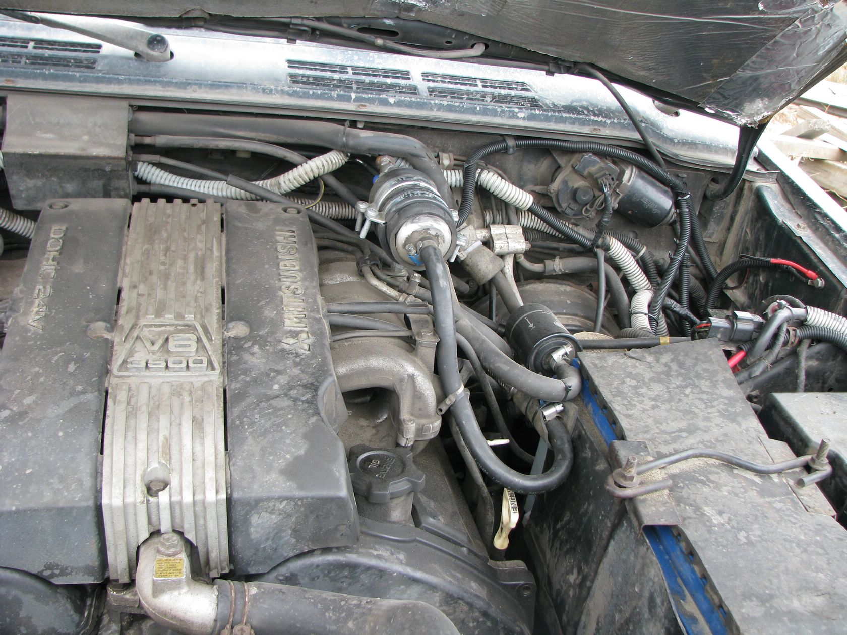

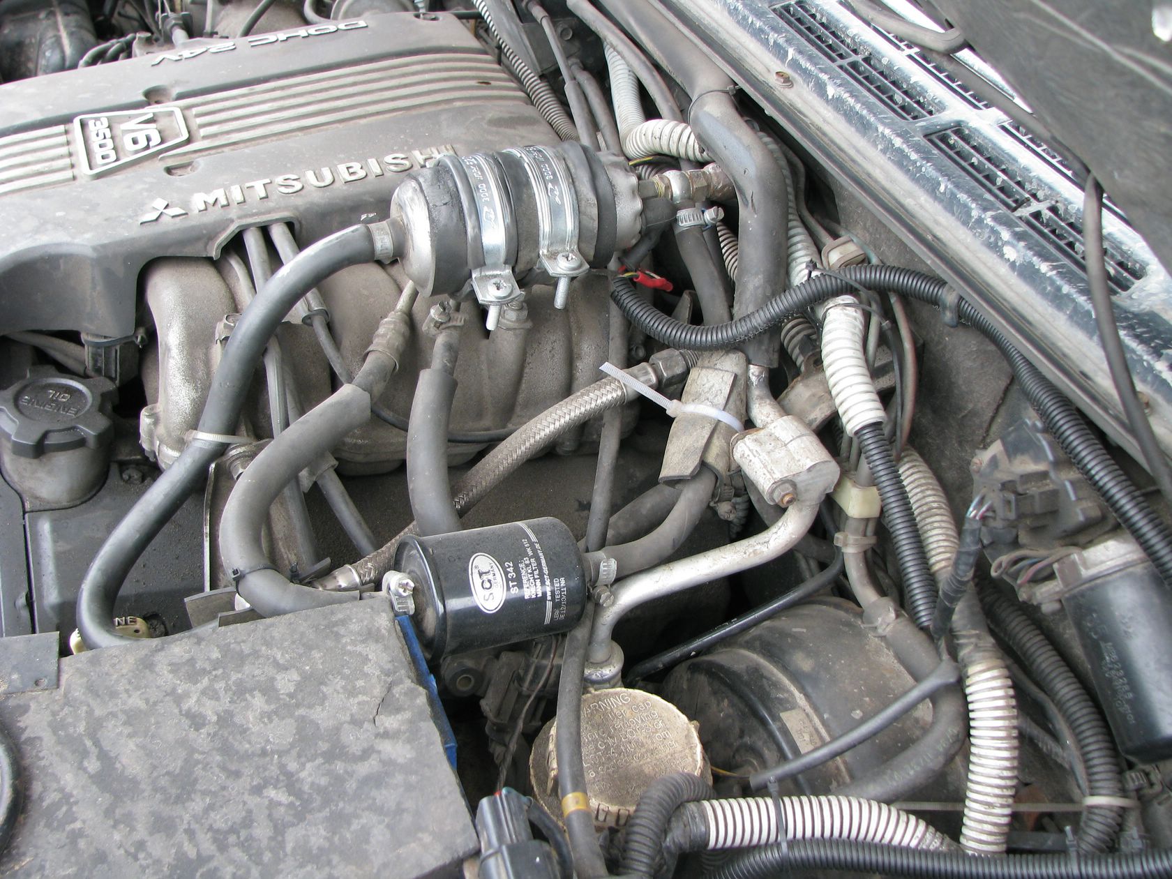

попросили вынести в тред установку выносного бензонасоса на 6г74
выкладываю фото
бензонасос был взят бош для газ 3110,так же поставлен доп фильтр перед рампой,родной фильтр не стал убирать
так же есть одна особенность,старый бензонасос который в баке,я не стал убирать ,а использовал его как подкачивающий перед первым запуском,ну или по необходимости для прокачки.питание надо пускать с тем учетом,что бы при работе стартера ток на бензонасос не пропадал
1.5 года работает
