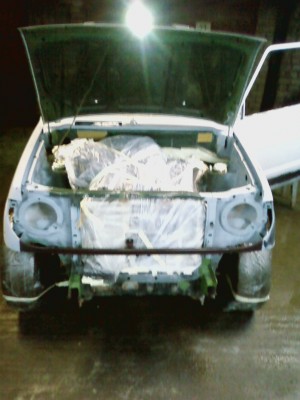

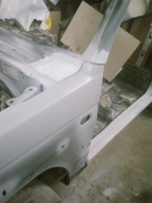

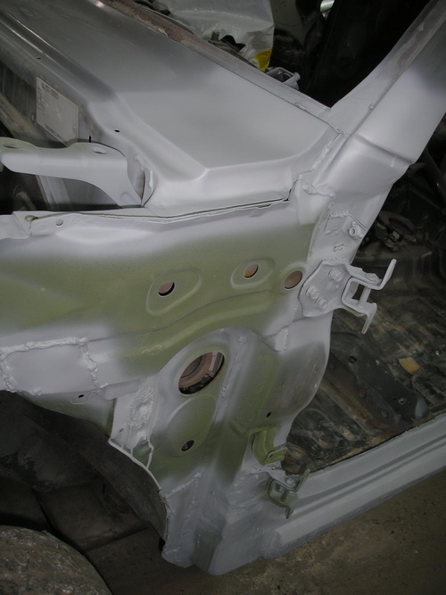

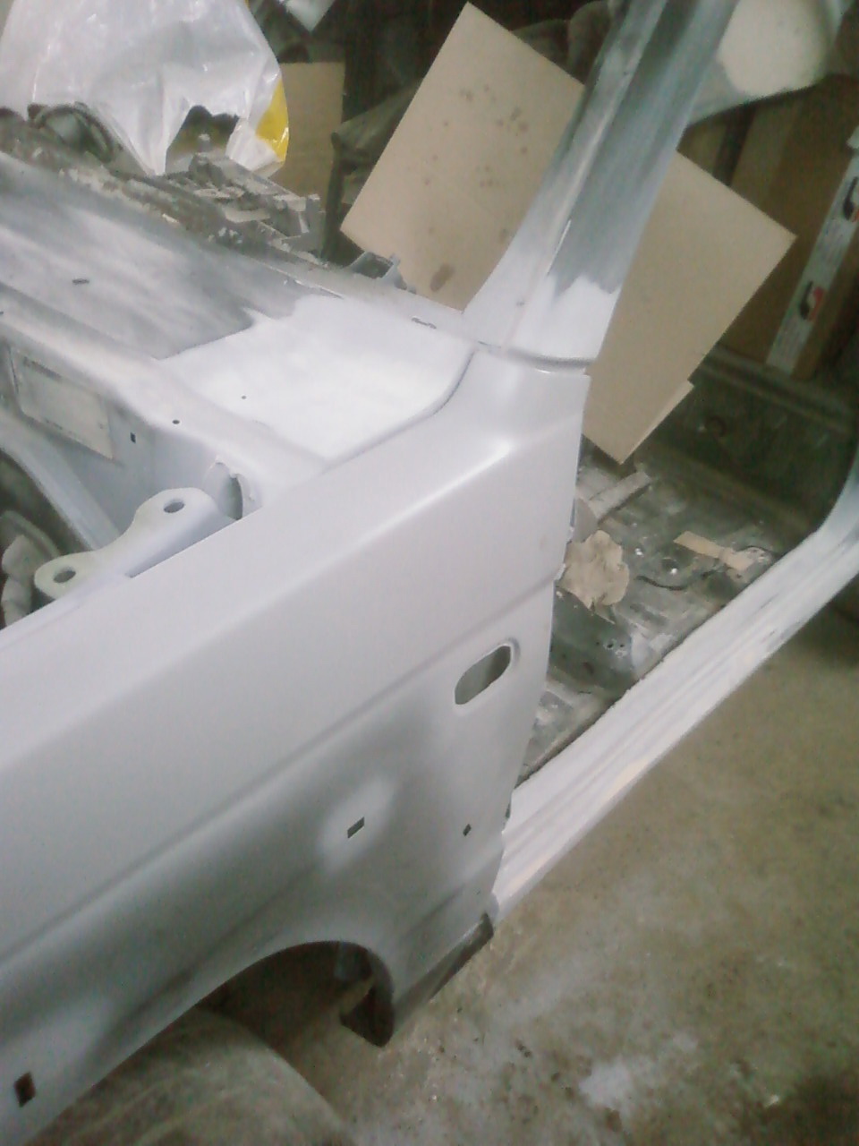

кузовные работы продолжаются, подгоняются кузовные детали полученные от Kozanostra
обратите внимание установлены фары Бош - сели как родные
каждый кузовной элемент покрывается грунтом по отдельности
в общем готовим к покраске, попутно делаются передний мост, раздатка меняются сальники подшипники

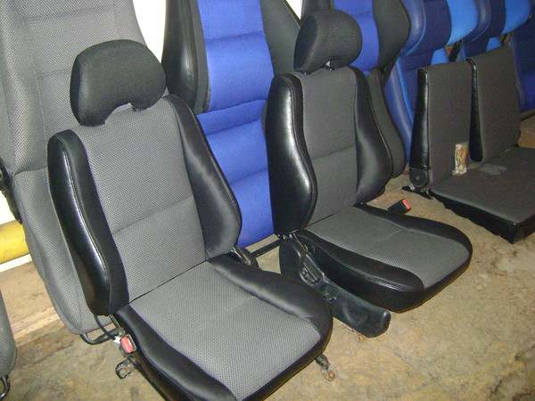

вот и сиденьки на нее готовы, с попогрейками:)
Pajero JR 1997г зелёненький
Alex_Stinger
Сообщения: 1708
Зарегистрирован: 30 май 2009, 22:40
Двигатель:: 4A31
Мой автомобиль(и):: H57A-0107140
Откуда: Новосибирск
Поблагодарили: 44 раза
Re: принимайте
Сообщение Alex_Stinger »
Седелки зачет :)

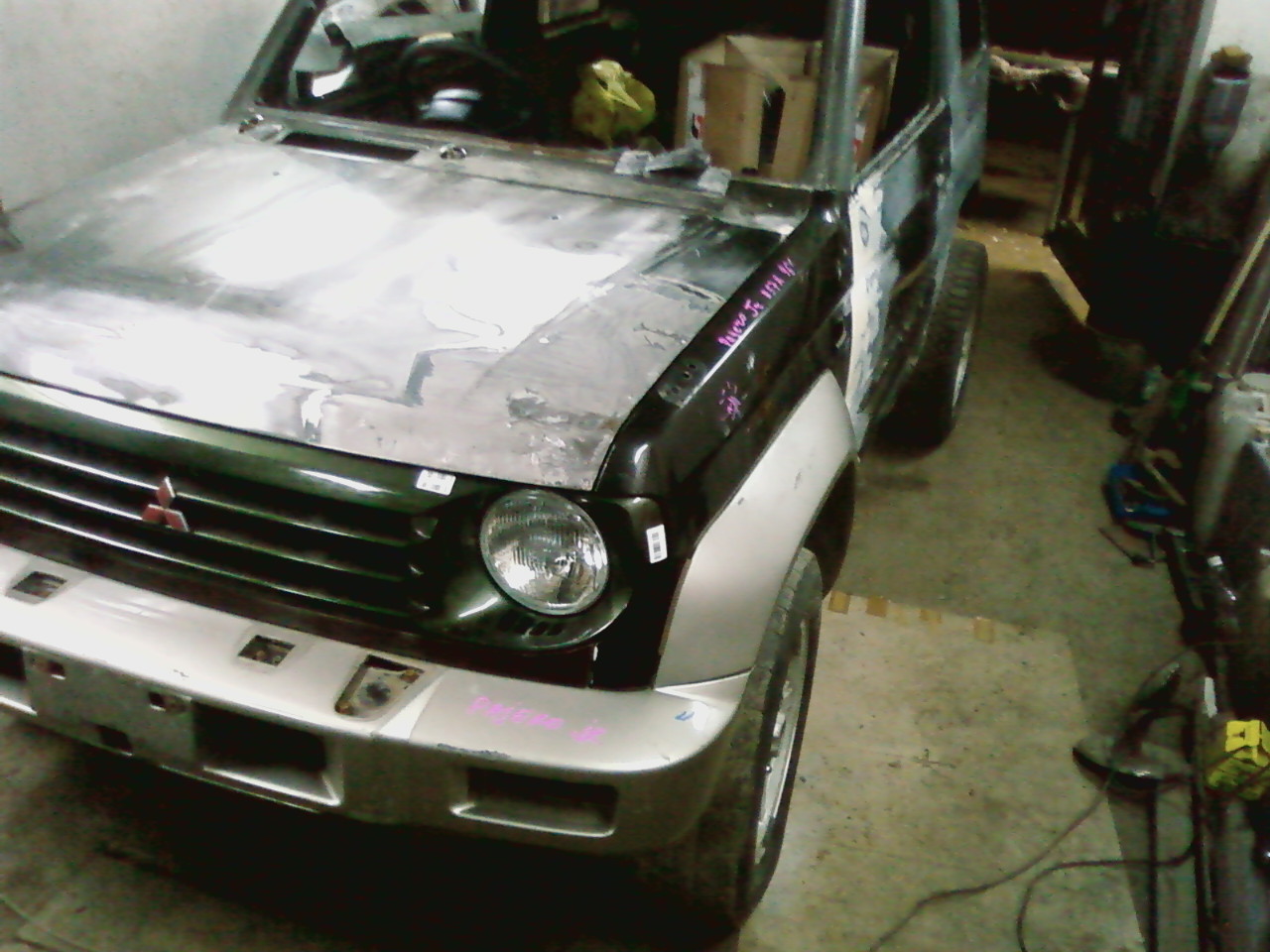

лексс писал(а):"новый" порог
лексс а вставки в пороги сами гнули или отрезали от порога какой-то другой машинки?
согнули из подходящей железяки)))

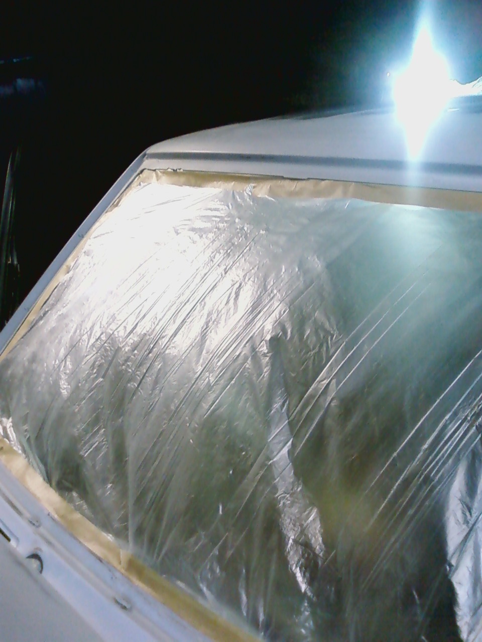

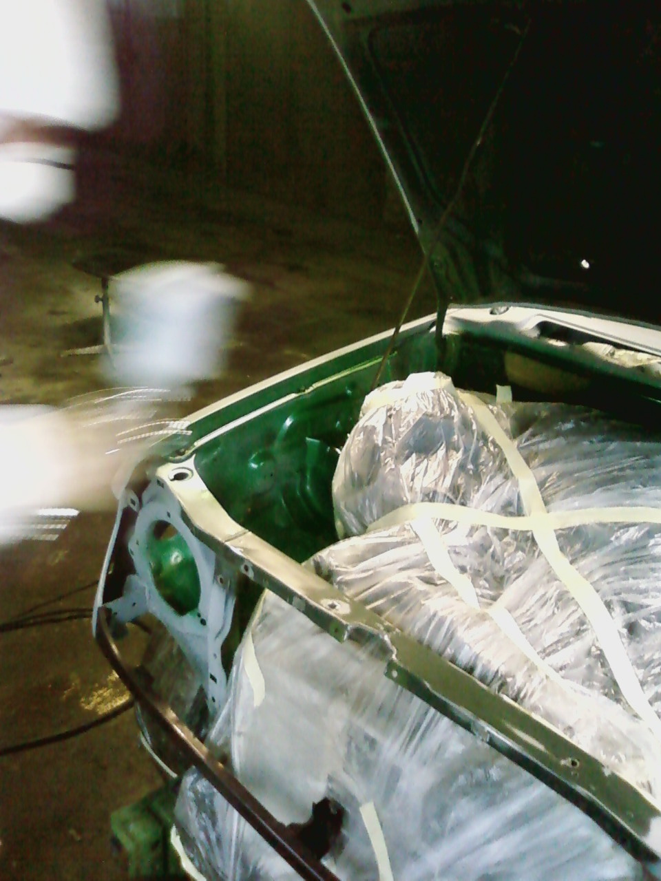

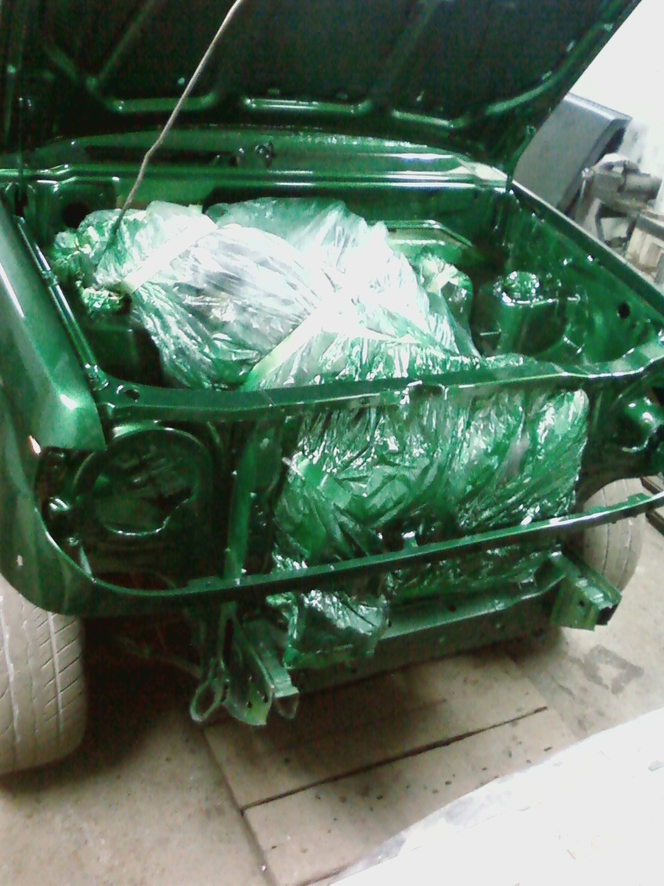

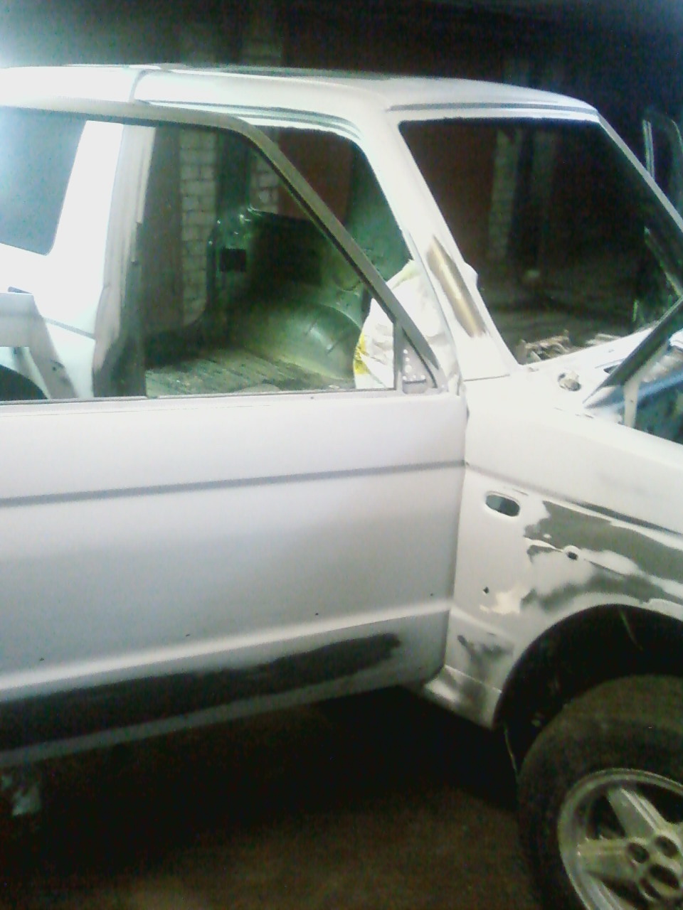

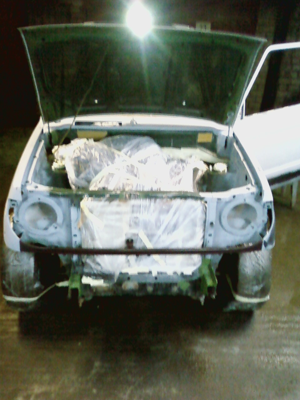

продолжу: возни очень много с загрунтованным автомобилем то тут, то там вылазиют косячки приходится затирать, грунтовать...
начинаем готовить к покраске
заклееваем все дверные проемы пленкой
оконные тоже
перед покраской
пол, стены побрызганы водой с целью уменьшить количество пыли, по тойже причине покраска проводилась ночью да и без зевак обошлись)))
маляр
итак время 00:05 и как говорил михал сергеич "процесс пошел"
и опять я забыл цифровик((( фоты с телефона

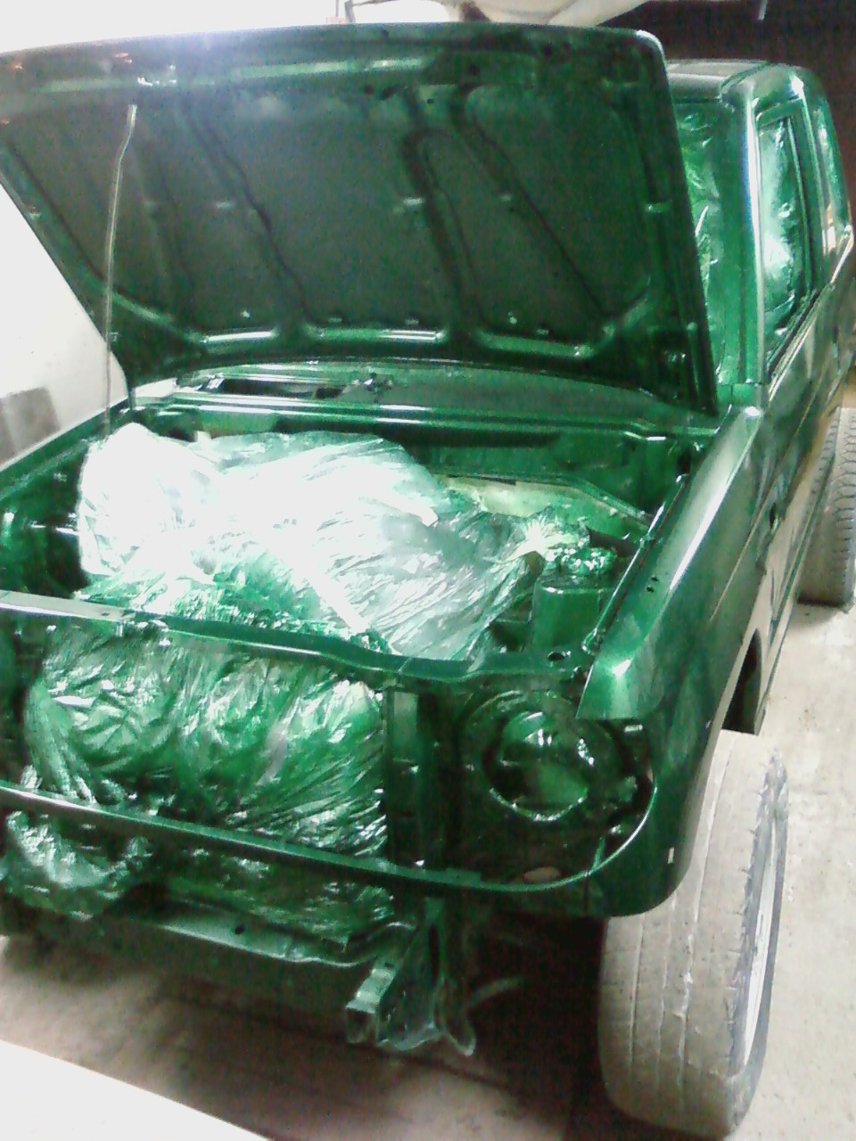

лексс
Сообщения: 24
Зарегистрирован: 04 фев 2010, 21:49
Откуда: набережные челны
Re: принимайте
Сообщение лексс »

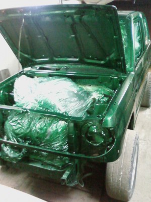

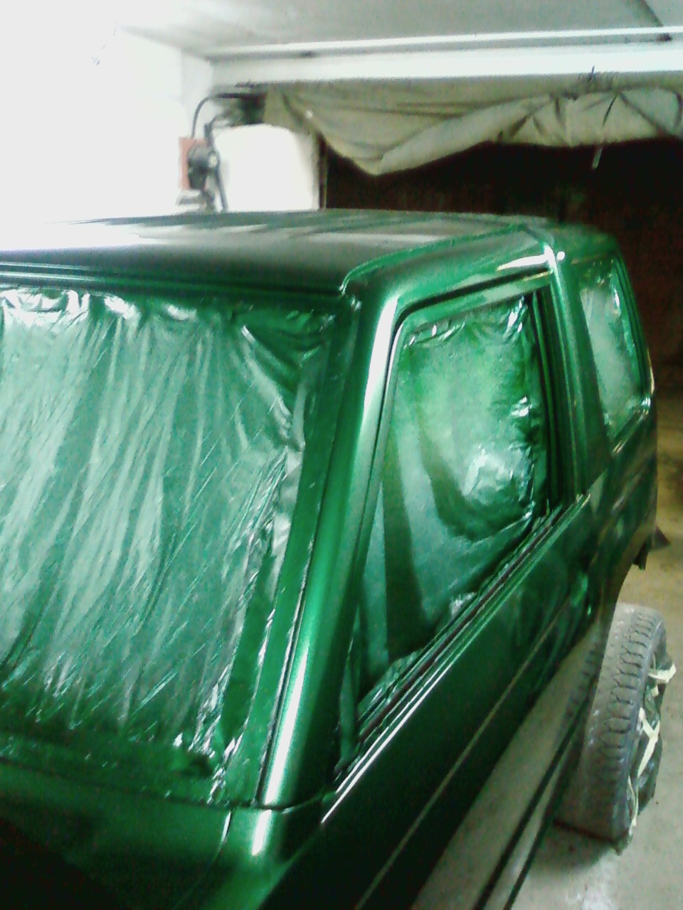

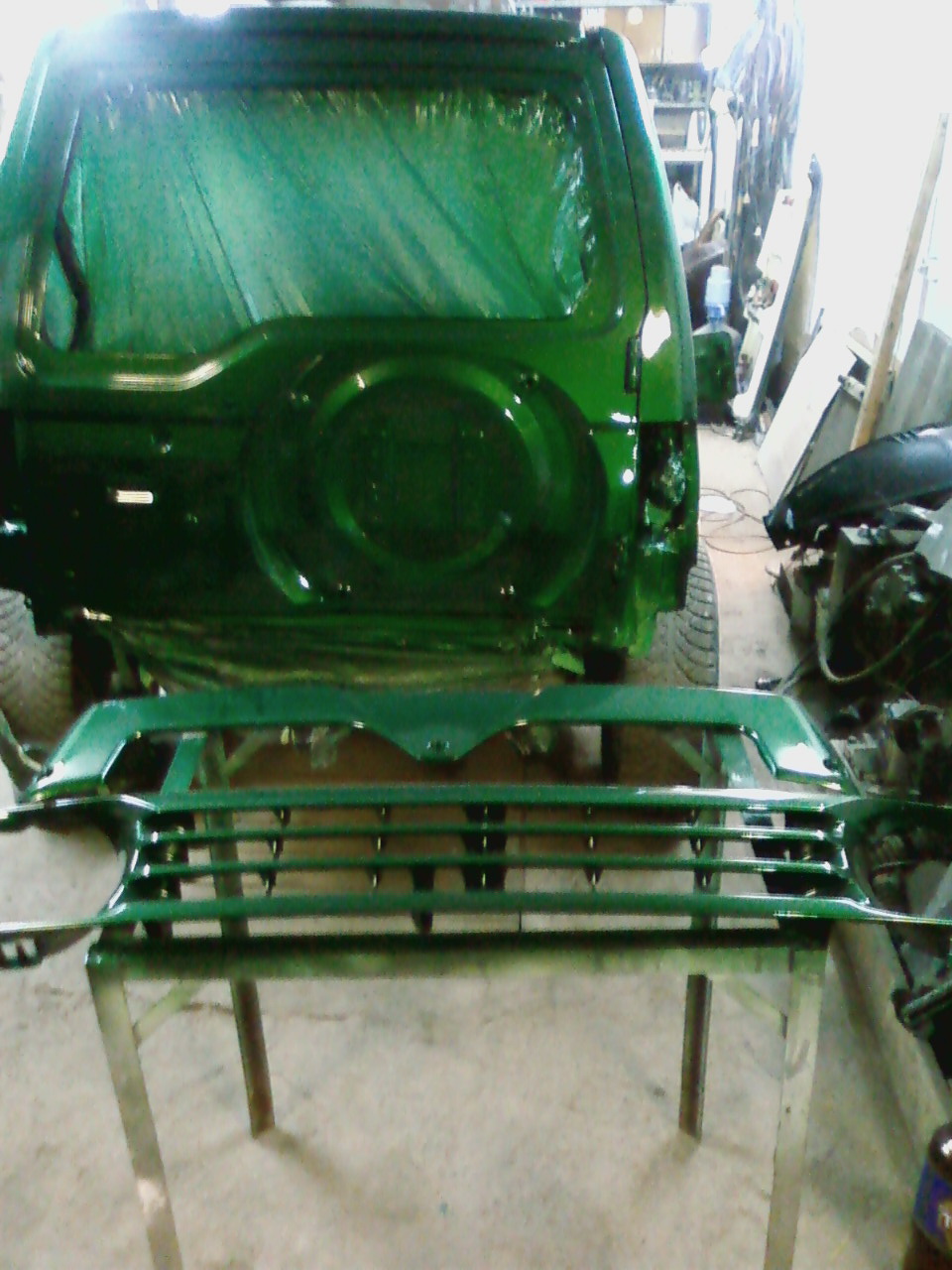

вот что из этого получилось
результат приятно порадовал
продолжение следует...

Glukc
Сообщения: 2853
Зарегистрирован: 09 ноя 2007, 21:03
Двигатель:: 4A31 6G74
Мой автомобиль(и):: Pajero JR/Montero3
Откуда: Химки
Благодарил (а): 108 раз
Поблагодарили: 40 раз
Re: принимайте
Сообщение Glukc »
без расширителей прикольно колеса смотрятся))))

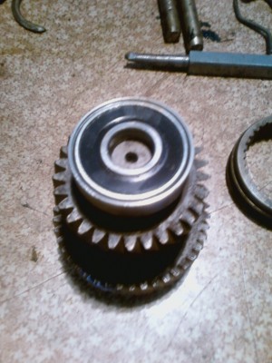

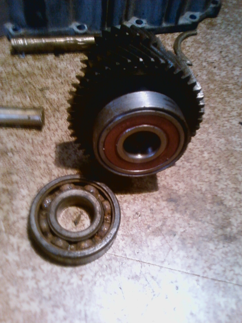

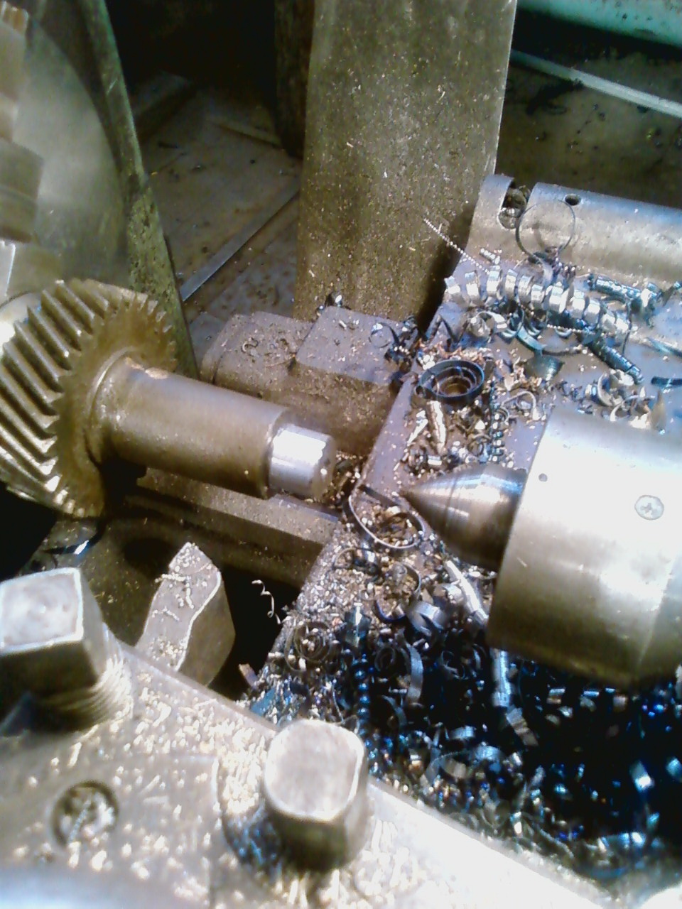

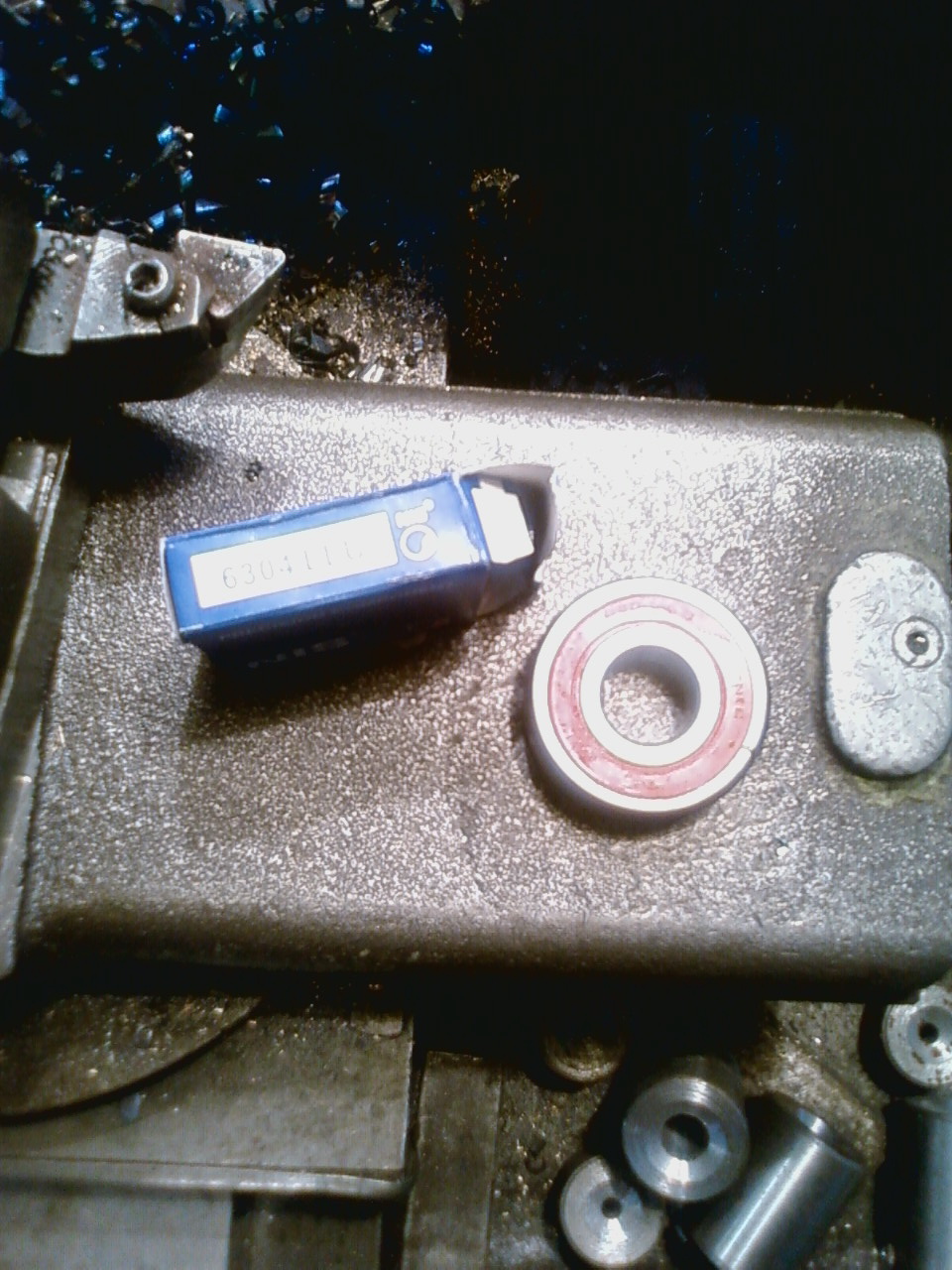

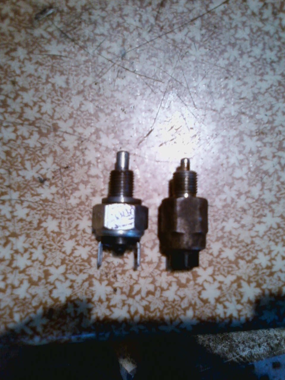

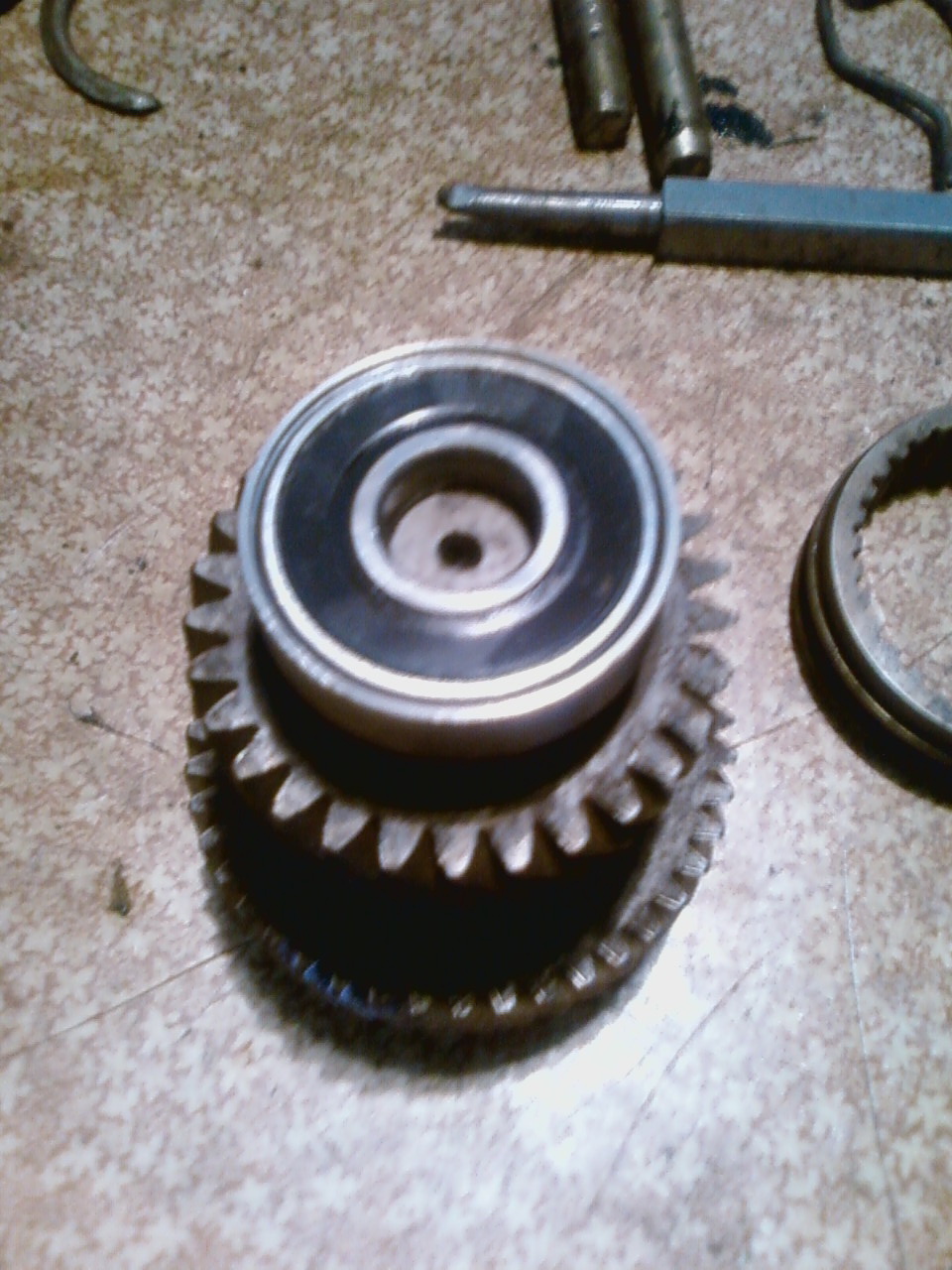

в связи с неожиданной командировкой мастера работы по джунику временно прекращены, и решил значит я поковыряться с раздаткой. Как помните в начале моего рассказа я упомянул про подозрительный гул исходящий из недр раздатки. Ну так вот пришел и ее черёд: и опять меня поджидали неприятные сюрпризы, пока машин стоял подшипники както умудрирись заржаветь, а один и вовсе рассыпался, при том что сами шестерни были в очень хорошем состоянии какой либо износ отсутствовал напрочь, ну думаю не беда-меняем подшипники и делов то, когда увидел цены в экзисте я чуть не заплакал, цены от 700-3000 за штуку, золотая у меня выходила раздатка, начал подыскивать замену, при всем обилии отечественной продукции ничего подходящего так и не нашел, ни по внутреннему ни по наружнему размерам.
Решил делать так: берем подшипник ближайшего размера только чуть меньше и на токарном станке подгоняем вал под подшипник
а это сам подшипник, вал точим под посадку с натягом, необходимо наличие трезвого токаря)))
также изготавливается проставочное кольцо, все сажается с натягом, вот что получилось-рядом ржавый прототип
ну уж чтобы савсем довести меня до инфаркта на датчике включения отломились провода, под самый корешок, значит берем датчик от вазовской классики перерезаем резьбу (на датчике) с М14 на М12 и делаем проставочную шайбу толщиной гдето 5мм, вкручиваем в раздатку и вуаля все работает)))
На очереди передний мост, продолжение следует...
