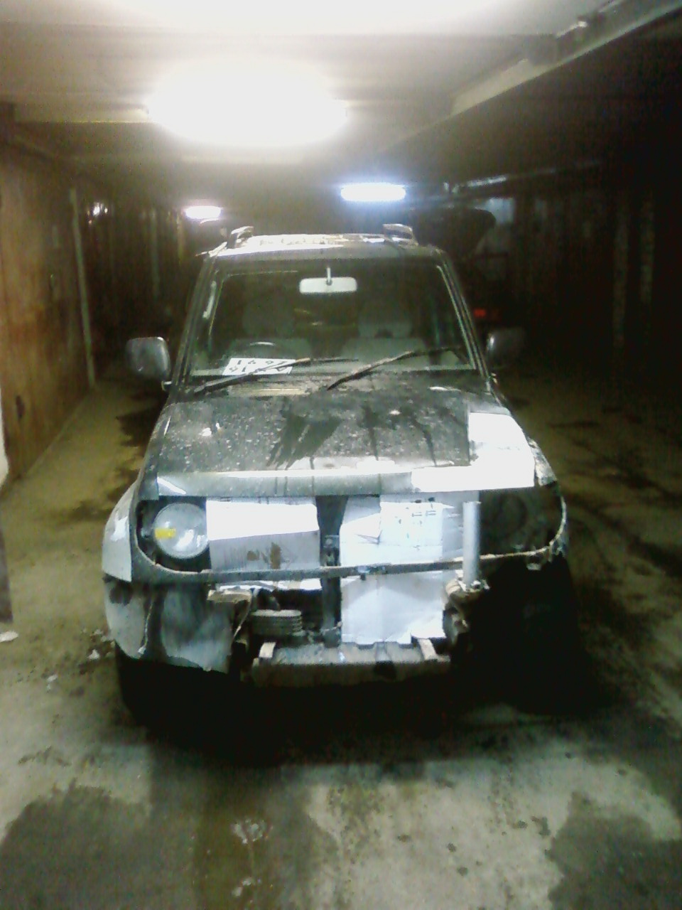

Всем привет!!! Сегодня неожиданно для себя приобрел маленького паджерика, правда сильно замученного и уставшего, стукнутого в передний левый угол, с ним в комплекте я получил обломки переднего бампера и решотки и почему-то снятый передний мост(так и не понял почему его сняли), сказали что сломана раздатка. До гаража доехал сам правда с каким-то подозрительным гулом так и не понял откуда исходит, стекла тоже не работают, хотя автомат переключает мягко и АБСка на льду трещит. Под замену: переднее левое крыло, передний бампер, решотка, лобовое (трещина) зеркала- одно разбито у другого треснут корпус, на первый раз пока все под капот пока даже и не заглядывал но думаю список будет продолжен, но автомобиль с виду очень прикольный на нем будут ездить жена и дочка очень охота его востановить, посоветуйте через кого лучше приобрести б/у кузовные запчасти, а то на екзисте одно крыло 16р стоит, о ходе востановления буду отписываться
Фото с мобильника
вот сей аппарат
вот сей аппарат

По железу не будет ли проще/дешевле привезти отпиленную переднюю часть "от производителя"?

лексс писал(а): Под замену: переднее левое крыло, передний бампер, решотка, лобовое (трещина) зеркала- одно разбито у другого треснут корпус, на первый раз пока все под капот пока даже и не заглядывал но думаю список будет продолжен, но автомобиль с виду очень прикольный на нем будут ездить жена и дочка очень охота его востановить, посоветуйте через кого лучше приобрести б/у кузовные запчасти, а то на екзисте одно крыло 16р стоит, о ходе востановления буду отписываться
1. крыло ищи на разборках(но наличие мало вероятно) или во Владике http://www.japancar.ru/ выйдет дешевле.
2. Бампер лучше поставить не родной, я себе сейчас подбираю сделаю поделюсь.
в экзисте бампер 10500р и 20000р :shock: , во Владике б\у-7500р. но с пересылкой до нас будет теже 10р. что в экзисте.
3. Стекло китайское около 3тыр. тема есть, поиском посмотри там написано где взять.
4.Решетка цену не знаю, мож и заказать можно.
5. Зеркала родные около 2тыр. но мне с экзиста пришел отказ поставщика, бывод лучше(или можно, если крепления в дверях целые) приделать не родные(например новые нивовские сейчас большие хорошие зеркала-900р.), я себе поставил одно зеркало от второго паджерика, крепление переделывал.

Да нее там не все так страшно, целые и кингурин, и фара, и пластмаска от крыла
Взял за 80тыров 5 л/д, сигналка беспокоит только неопределенность с передним мостом, как проверить его работоспособность?

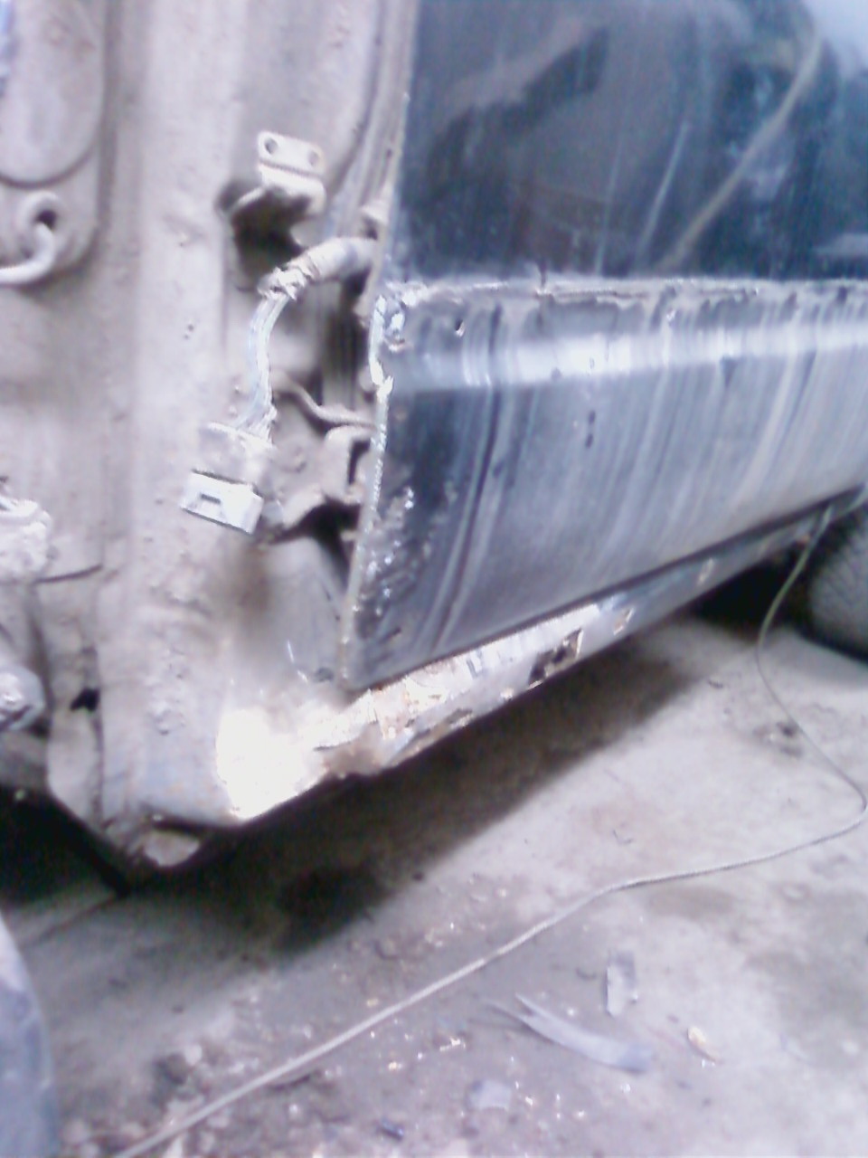

автомобиль бывал в авариях, вскрылись следы некачественного ремонта

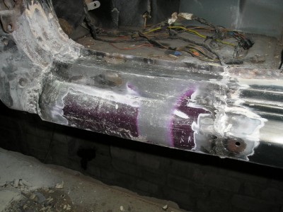

на пороге появилась сквозная коррозия

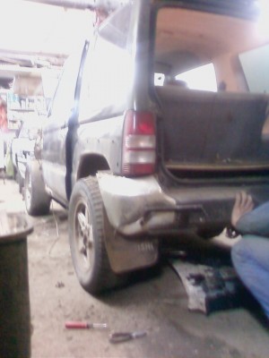

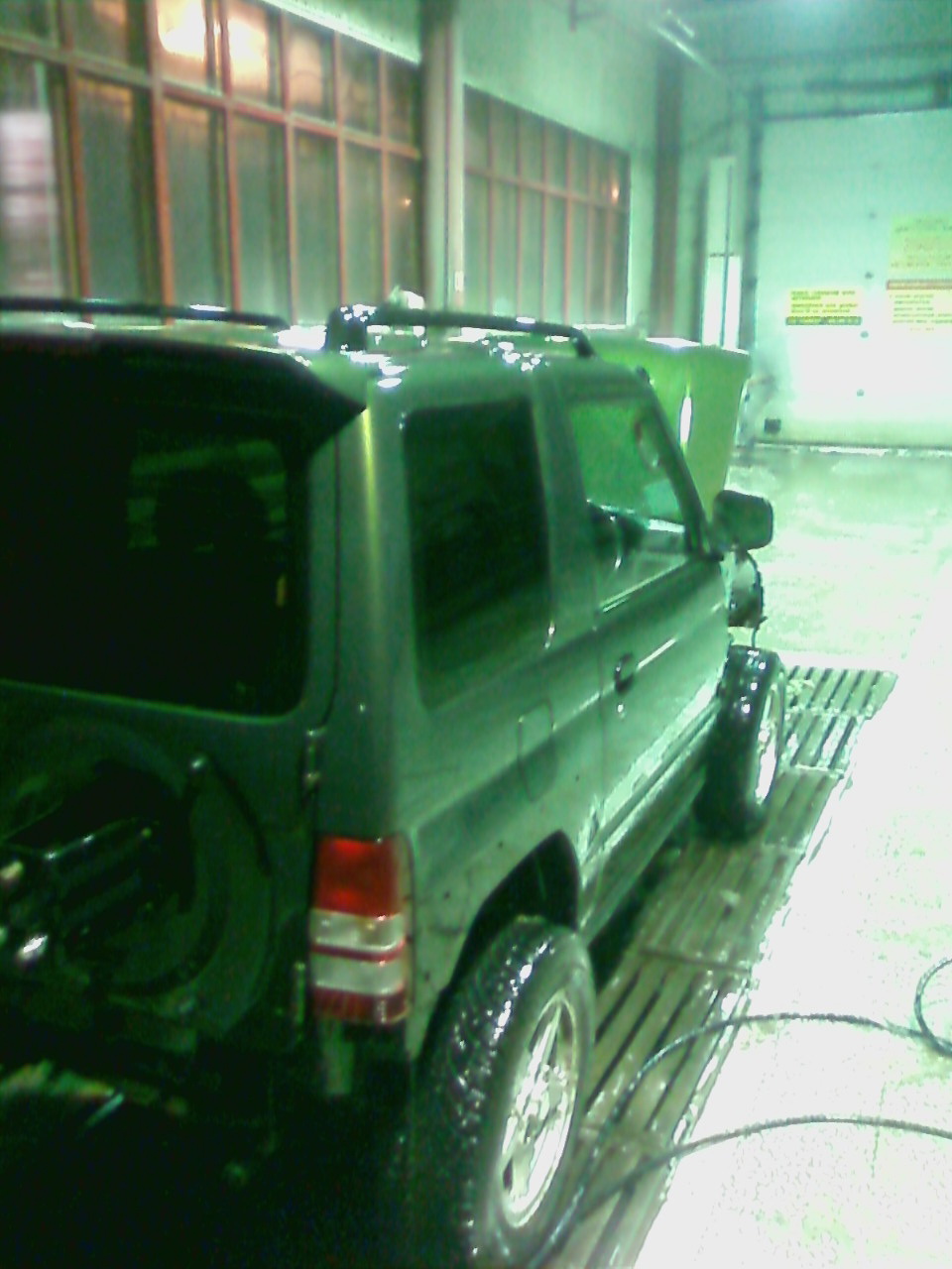

снимаем задний бампер, он как видите тоже пострадал

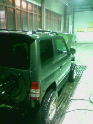

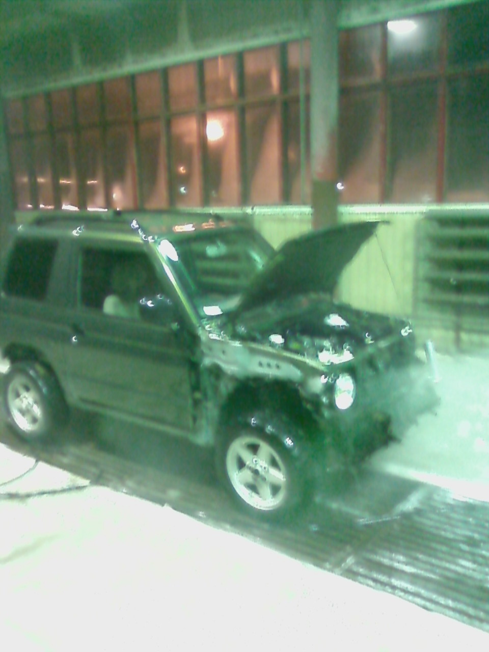

обвес снят - вперед на мойку!
на мойке была куча вопросов, что за зверок такой с одной фарой :)
фотки снова с мобильника в след раз возьму фотик, да еще вопрос когда заказывал лобовое менеджер говорит, что подходит с пинина это так?

лексс писал(а):на пороге появилась сквозная коррозия
Ага я у себя эту пластмаску боюсь снимать, чтоб не расстраиваться, у джуниоров наверно почти у всех пороги уже подгнили.

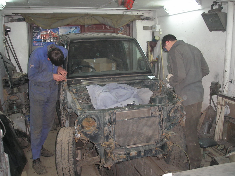

прдолжаю:

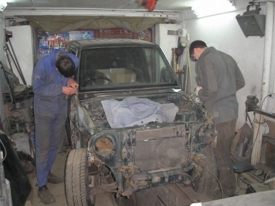

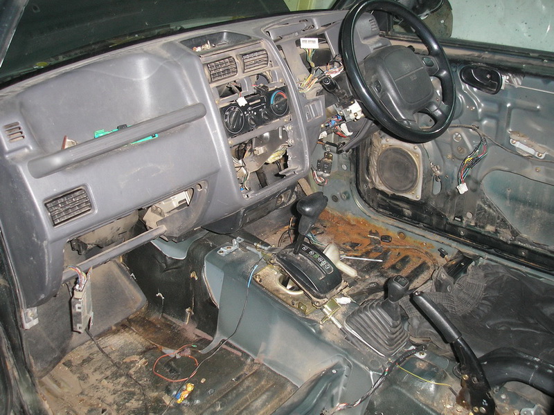

автомобиль подвергся глубокой разборке

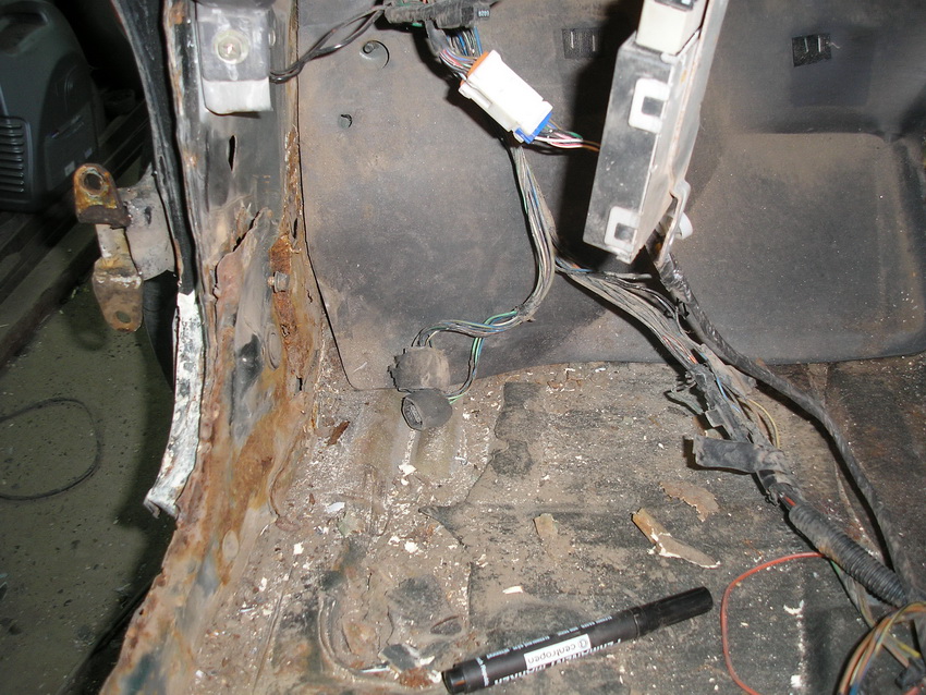

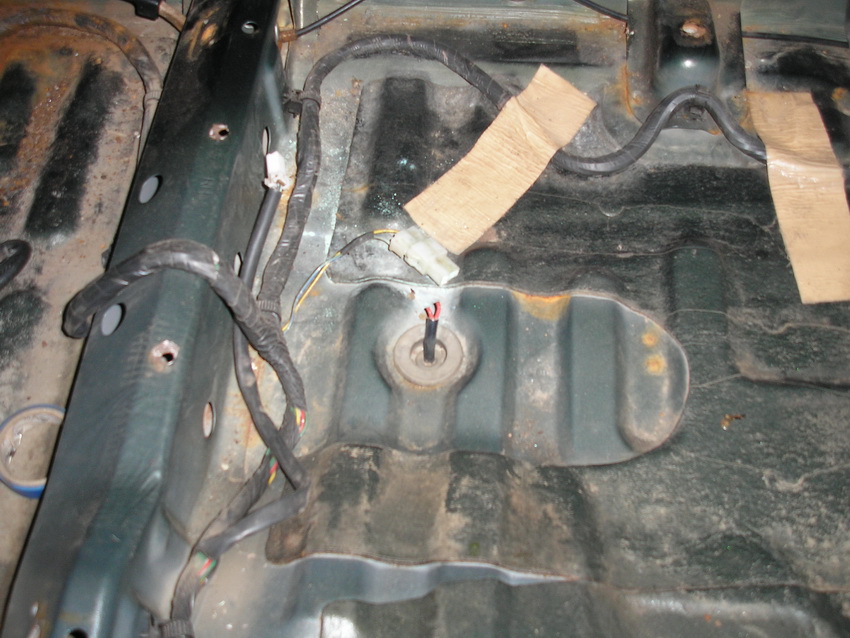

ага а вот и причина постоянно включенного переднего моста, разьем просто сгнил

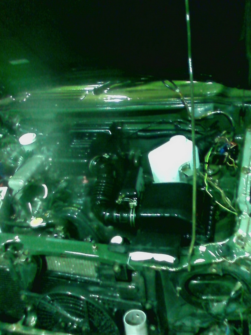

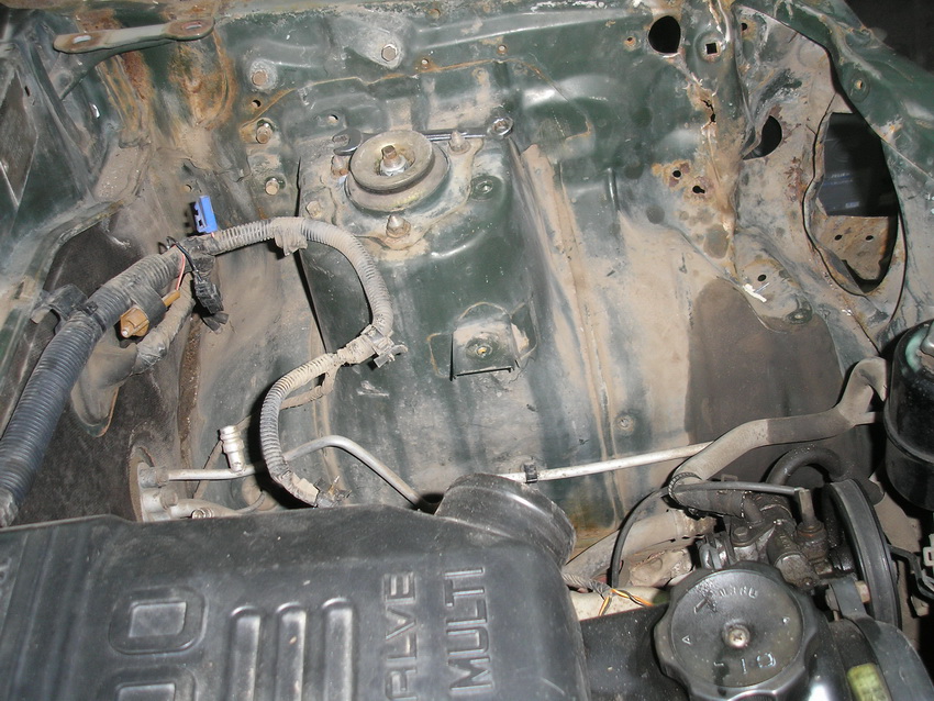

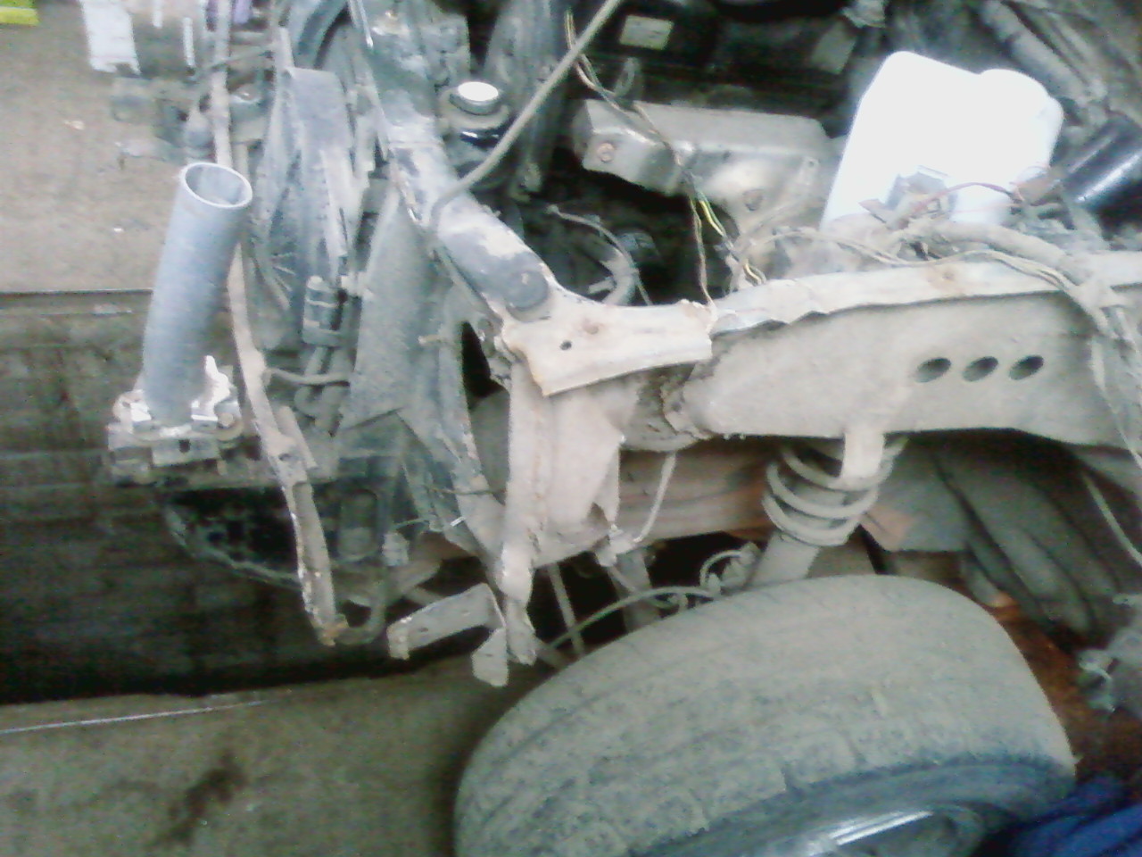

моторный отсек тоже готов к ремонту
с гнильем безжалостно расправляемся

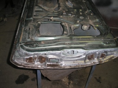

и тут немного дырок
работа идет полным ходом, попутно ищутся запчасти (см.п1), умельцы по перешивке салона, меня посетила мысль , а мож сделать альтернативный бампер и решотку, поработаю в этом направлении
Pajero JR 1997г зелёненький

Работы просто немеряно, особенно для жестянщиков и сварщиков...Фоты - жесть!
Как-же так можно было запустить? Кто на нём раньше ездил, он с Япии такой пришёл?

ViRuZzz павильно подметил работы просто немеряно,причем каждый новый день приподносит нам новые сюрпризы

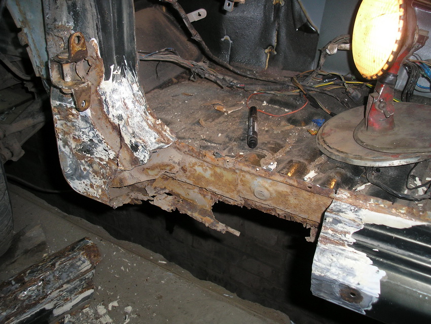

ржавчине никаких шансов, удаляем ее даже в самых укромных уголках
"новый" порог

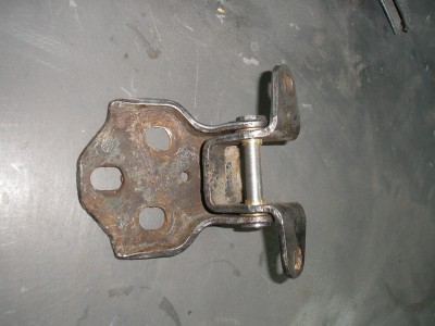

провисшие двери лечатся изготовлением нового пальца и латунных втулок

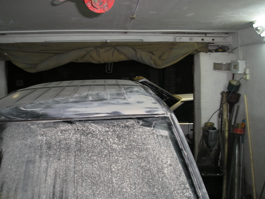

немотря на ребра жесткости крыша у малыша слижком уж хлипкая, под потолком никакой виброизоляции кроме утеплителя не придусмотрено, если постучать пальцем гудит как барабан - проклеим виброизолом
кстати сама по себе машинка шумная? стоит делать полную проклейку? а то я на ней даже не поездил
ну вот пока все,работа по кузову очень нудная, требует терпения и проявит себя только после окраски кузова
спасибо за внимание :D

шумная шумная, можешь проклеивать
