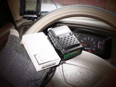

Небольшой отчет с фотками."Стационарно-переносной" комплект.
Добавлено: 16 дек 2010, 18:40
enzo
"Стационарно-переносной" комплект на базе Dragon SY-101+ (маде=Ю.Корея). :*VICTORY*:
Или, как не нужно ставить антенну.

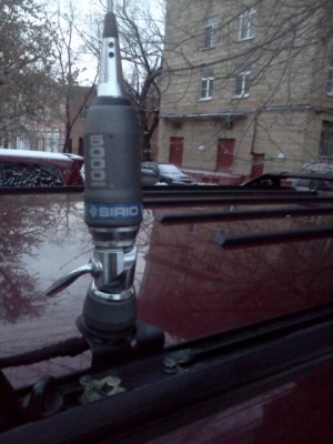

После всех обсуждений и раздумий, "прочесывания" разных форумов по связи был куплен комплект из рации Dragon SY-101+ и антенны Sirio Performer 5000. (Рация доработана Кабаном с си-би.ру, антенна так же прошла процедуру доводки до ума.)
Выбрано место установки: Направляющие продольных рейлингов автомобиля. 6 точек крепления в крышу. "Масса" лучше не придумаешь, её там попросту нет!
Далее был сделан из металла крепёж-струбцина. Просверлен, покрашен. Затем в местах соединения с нижней катушкой и в месте крепления к рейлингу зачищен до металла наждаком, промазан "Литолом 24", собран, и закреплен в месте своей установки. Рейлинг в этом месте то же зашкурен и защищён литолом. Бесполезное действие!
крепёж-струбцина.
крепёж-струбцина.
Тавить антенну в крышу надо ТАК, как на 4 странице темы.

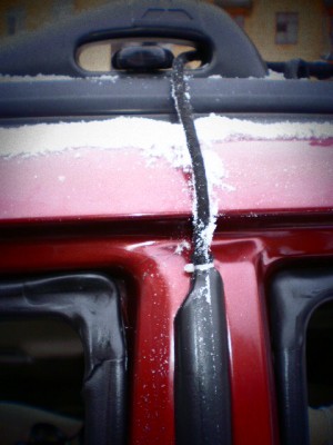

Ввод в салон антенного провода был задуман и исполнен через полую резинку м-ду дверями, и "обратной петлёй" вставлен под обшивку салона, под кресло и внутрь подлокотника.
Ввод в салон
Ввод в салон
ввод под обшивку салона

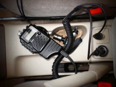

В заглушку подлокотника закреплен штекер антенны. Рядом "прикуриватель" (я его "доработал" немного. Он теперь всегда под напругой, даже при выключенном зажигании. Отдельная проводка и предохранитель в цепи сделаны, "+" от колодки предохранителей салона.) Подключаем рацию через "каблучек" из комплекта.

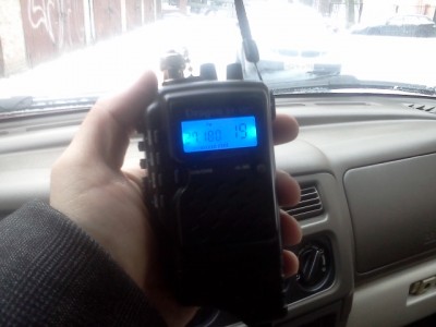

Едем настраивать КСВ . Работаем. При необходимости включаем подсветку. Тангента получается очень удобная, информативная, хорошо лежит в руке. Когда привыкаешь, всё переключается быстро, хотя там намудрили корейцы :%): . Радует наличие всех нужных функций и диапазонов, как на стационарных.
Работаем. Подсветка яркая.

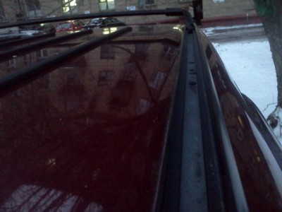

Технически рейлинг висит на крючках ввареных в крышу автомобиля, посадка не жесткая, рейлинги "гуляют". Массы на радиочастоте постоянно нет. Эксперементально в статике присутствовала, в движении пропадала. Кому нужно экспериментов, велком повторять. Кому нужна связь, - дырка в крыше снимает все вопросы. Спасибо. :*THANK*:

enzo писал(а):Выбрано место установки: Направляющие продольных рейлингов автомобиля. 6 точек крепления в крышу. "Масса" лучше не придумаешь.
Занялся установкой CB на свой Pajero Sport. Имею такие же продольные направляющие на крыше. Сделал такой же кронштейн для антенны...
Но в процессе установки антенны обнаружил, что электрического контакта между кузовом авто и продольными направляющими НЕТ. Прозванивал мультиметром, прибор показал сопротивление около 280 Ом. Собственно я этого, честно говоря, и ожидал, т.к. эти направляющие ставил сам (изначально комплектация с "лысой" крышей была) и ставились они на резиновую прокладку по всей своей длине. А к крыше кузова прикреплялись за счёт прижима специальными скобами, которые цеплялись за крючки в желобе на крыше (по 3 с каждой стороны). Крючки эти естественно крашеные, как и вся крыша. Ну и сами эти направляющие тоже крашенные.
Хочу поинтересоваться, каким образом у вас получилось, что у продольных направляющих " "Масса" лучше не придумаешь" ???
Пока что думаю, что чтобы получить массу на направляющих надо снять соответствующую направляющую и зачистить краску на прижимном крючке в жёлобе крыши. Ну и потом поставить всё на место. А потом уже ставить кронштейн и антенну.

ZhukMamay
У Григория ( Enzo ) Монтеро Спорт. Там направляющие должны крепиться к кузову насквозь болтами . Контакт стопроцентный!
Re: Переносная рация
Добавлено: 08 мар 2013, 20:06
ZhukMamay
Насквозь болтами?? Да ну на фиг, не может быть такого!!!! У меня комплект этих рейлингов тоже был для америкосовских Monteto Sport по сути дела. Даже вот тут http://pajero4x4.ru/fgallery/thumbnails.php?album=2642 фотки остались:
Неуштоль, если они с завода шли, то насквозь больтились...
У меня там всё за счёт прижимов крепилось, и в самой направляющей видны головки болтиков под "торкс".
