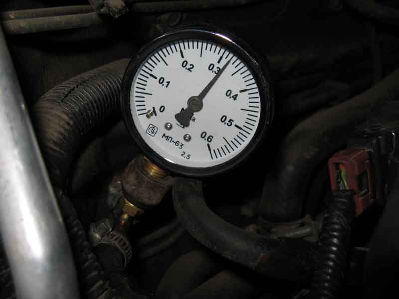

de писал(а): Даже если давление стравлено, то насос его нагоняет мгновенно, проверено.
Я бы не сказал, что мгновенно. Во всяком случае, на моей машине, если стравить давление, то стартер крутит секудны две, прежде чем запустится двигатель. Если давление в системе осталось - старт двигателя с пол-оборота! Проверено не раз.

Bedwere писал(а):Я бы не сказал, что мгновенно. Во всяком случае, на моей машине, если стравить давление, то стартер крутит секудны две, прежде чем запустится двигатель. Если давление в системе осталось - старт двигателя с пол-оборота! Проверено не раз.
Наблюдал на манометре, подавая напряжение из под капота. Стрелка взлетает так быстро, что глазом не успеешь моргнуть. Возможно, при реальной заводке стартер подсадит напряжение, но это уже проблема стартера и аккумулятора.
хороший приборчик.сам делал?по теме :у меня включатся вместе со стартером

kasanova Piter писал(а):хороший приборчик.сам делал?
Манометр из магазина для тазиков, тройничок из магазина запчастей холодильного оборудования, и неродная колесная гайка, стоявшая у меня на машине, плюс какая-то пластмассовая прокладка в гайку. Если бы собрать так, чтобы быть уверенным в надежности, оставил бы на постоянку. В основном боюсь, что манометр может дать утечку, ведь он не сертифицирован для бензина. А есть очень красивые маленькие манометры в магазинах с маляркой. Типа вот, 300 рублей всего-то. Диаметр сантиметра 3, очень компактно.
