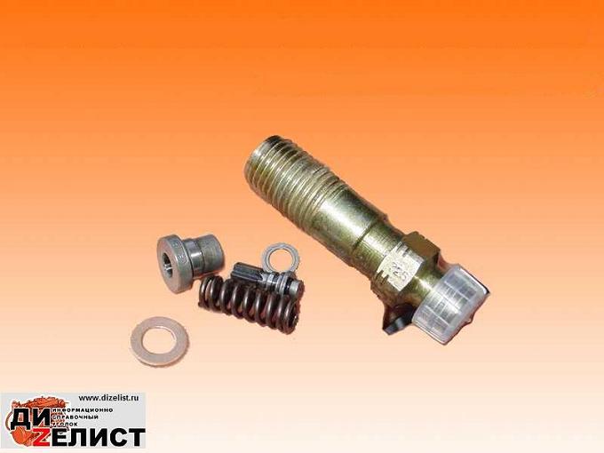

Delika379 писал(а):Вот тут вот можно поподробнее......
Нагнетательные клапана это где?????
Нагнетательные клапана, это в голове ТНВД.
http://dizelinfo.narod.ru/ve3.html#10
Вот ссылка на информацию по насосу, там есть и про нагнетательные.
Проверить их можно только когда снимешь. Игла нагнетательного клапана не должна подклинивать, должна свободно двигаться. Плюс надо заткнуть седло клапана, но не так как описано в Легионовской книжке! Если будешь затыкать пальцем, то как раз палец и не даст игле клапана садится до конца, можно подумать что клапан исправен, на самом же деле не так все.
Нужно нагнетательный клапан прижимать к ровной поверхности, я на поверхность подкладывал полиэтиленовый пакетик, для уплотнения, и крепко прижимал. Потом отпускаешь туда иглу нагнетательного-сердечник, она должна свободно опуститься до разгрузочного пояска(там кольцо на игле есть) и остановиться. Затем пальцем на иглу давишь, должна сесть до конца. Отпускаешь палец, игла должна подняться обратно. А когда седло клапана поднимешь(уберешь уплотнение снизу), игла вновь должна сесть до упора. Короче должен работать как поршенек. Если все так, значит исправен, если нет, то под замену.

ДА.....вот их то я никогда и не трогал......Менял плунжер менял волнистые шайбы...а вот про них то и не знал...
Я так понял их можно снять на месте не снимая ТНВД.....под ними стоят шайбочки медные...их я так понимаю тоже под замену....
И еще вопрос а каким моментом потом затягивать нагнетательный клапан?????

Delika379 писал(а):ДА.....вот их то я никогда и не трогал......Менял плунжер менял волнистые шайбы...а вот про них то и не знал...
Да, шайбы тоже под замену. Я тут на форуме процедуру замены описывал, прямо не снимая ТНВД.

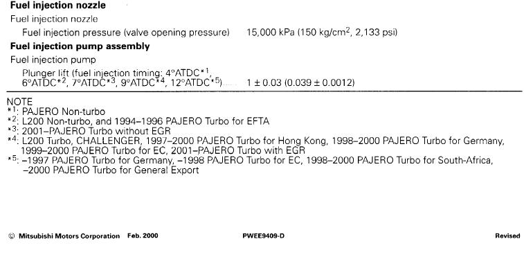

При таких исходных могу предположить только одно - может, не то значение угла выбираете ? Для 4М40 в зависимости от года, страны назначения и типа авто в мануале есть 6, 9 и 12 градусов.
