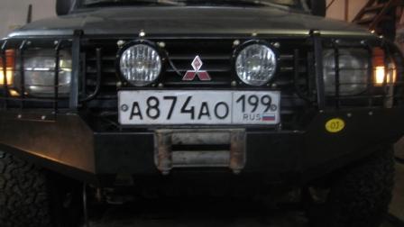

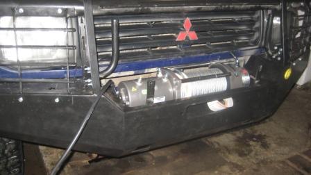

Вернулся с Базы.
Ради удовлетворения пожеланий форумчан пришлось опять снять бампер и максимально его на фотографировать и заодно взвесить. Так вот вес бампера - 40 кг., штатный тоже взвесил, его вес 13 кг., так что уже получается + 27 кг.
Еще мы сняли небольшой ролик, как мы ставили лебедки, ссылка на него в конце отчета. Сначала поставили 9000 Варн, но так, как планирую поставить 12000, который немного больше по размерам, 9-ку сняли и поставили "горбатую" ti-9500, которая в свою очередь по габаритам превосходит 12000. Все влезло без проблем, причем для монтажа-демонтажа 9000, даже не приходится откручивать площадку номерного знака.
Итак фото-видео отчет:

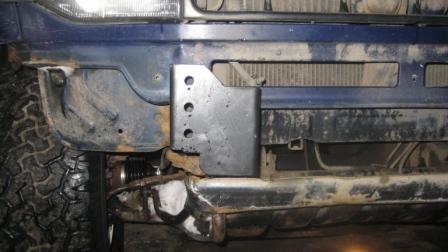

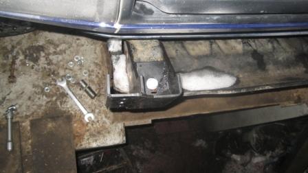

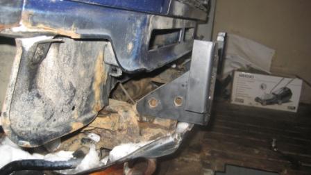

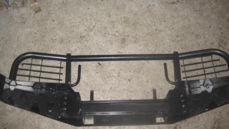

Вот так выглядят кронштейны крепления бампера, причем они крашены порошком и при необходимости бодика на 4 см. достаточно просто переустановить бампер в другие отверстия.

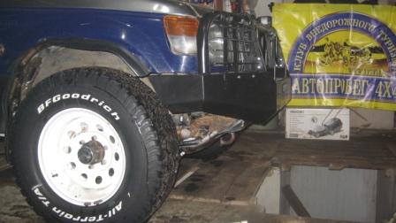

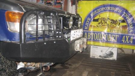

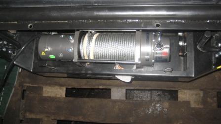

Кронштейны сбоку: Кронштейны спереди: Бампер изнутри: После установки, вид сбоку: Уже с 9000 лебедкой, но без рамки № знака: Вид сверху: Потом мы поставили "губки" и танковый ксенон: Спереди это выглядит так: Сверху так: А потом мы на него (бампер) встали: А вот здесь выложено видео, как мы ставили и снимали лебедки: http://video.mail.ru/mail/r01237/4/14.html
А потом, я снял лебедку и поехал домой, так - как на соревнования только 21 февраля, и кататься с лишними 35 килограммами смысла не вижу.

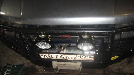

Супер!Но!:
1)получили бампер ,торчащий вперёд мин на 18 см
2)стоковый кронштейн бампера сделан из 3мм железки и приварен к раме 3см сзади,и по 5см по бокам-имхо очень смешной-говнолин всё расставит на места(не нужно быть гением сопромата,чтобы понять,что через блок с 9.5 энтот узел будет загибать)
3)все крепления бампера к новым кронштейнам осуществлены болтами "на отрыв",без дублирования в перпендикулярной пл-сти
4)оч хоца понять,каким инструментом лебёдка притягиваеться к полке(особо интересуют 2 передних болта)
5)технологическая "щель" ,для прикручивания лебёдки ,между юбкой бампера и стоковой защитой -закрываться чем-то будет??? )))))
6)танковые фары лучше крепить через2-х см отрезок 42 трубы-казалось-мелочь-а держуться на порядок лучше))))

Re: Свояли мне силовой бампер МП-2
Отвечаю по порядку:
1.Бампер выступает по сравнению со стоковым на 5 см. дальше, а не на 18! (есть фотки с примерки)
2.Кронштейны крепления не приваренны, а прикрученны в штатных местах!
3.Крепления осуществлены не только на разрыв, а с дублированием в перпендикулярной плоскости: 4. Лебедка притягивается к полке с помощью слесарного инструмента.
5. Технологической щели не существует.
6. Про танковые фары, знаю, можно и через большую гайку.
1) 18 см от решётки радиатора
2)стоковая "пирамидка"-приварена
3)Пардон! сией фотки не было!НУ А САМ бампер -то на "отрыве" весит
4-5) если щели нет,то каким образом прикручиваеться лебёдка(слесарного инст-та-очень остроумно,спасибо,что не столярного!)имелось ввиду:пневмоинструмент,трещетка,рожковый килюч....мне просто непонятно как подлезть технологично ,а не раком до передних двух болтов?
или нужно стоковую защиту снимать?
Последний раз редактировалось МШУ 09 фев 2010, 21:00, всего редактировалось 1 раз.
Открутив два болта защиты и ослабив два задних, защита немного уходит вниз, этого достаточно, что бы подлезть воротком. Это впринципе проще, чем снять весь бампер!МШУ писал(а):1)мне просто непонятно как подлезть технологично ,а не раком до передних двух болтов?
Да и потом при эксплуатации лебедки необходим постоянный и свободный доступ к тросу, что при данной конструкции не проблема, а одно удовольствие и ради этого я готов простить лишние 5 см. свеса, по сравнению со стоковым.
Последний раз редактировалось РИМ 09 фев 2010, 21:03, всего редактировалось 1 раз.

бамперок Ваш,вернее ,переходники -крепяться не к собсвенно раме,а к "жиденьким" "домикам" крепления стокового бампера,а они то имеет тенденцию складываться от жесткого удара стоковым бампером на 5-10 км \ч
ситуёвина в Вашем случае,усугубляеться 10 см консолью между верхней пл-тью рамы и полкой лебёдки....))))

2) на основании каких данных Вы сделали такие выводы? у Вас имеются результаты испытаний этого бампера, ну или на худой конец чертежи, а Вы по ним сделали теоретические расчёты?
Или же этот вывод Вы сделали на основании нескольких фотографий? Если так, то было бы очень интересно пообщаться с человеком, который только на основании фото, может делать верно такие "многозначительные" выводы (очевидно, что это под силу только суперквалифицированному специалисту, у которого есть чему поучиться). Впрочем, действительно многозначительными они будут если Вы дадите внятный ответ на вышеуказанные 2 вопроса, в противном случае очевидно, что мы имеем дело с пустой болтовнёй.
Пример два видел недавно совсем несмотря на то что бампер стоял от лебедя на расстоянии приличном. Из такого же материала как этот бампер.
Пример три стоит такой же бампер (почти) из за того что в нем меньше дырок он будет покрепче и как он играет очень прекрасно вижу.
Не придумали в этом бампере ничего нового кроме неудачной постановки лебедя... ОЧЕНЬ высоко лебедь будет к земле давить машину. Конструкция старая избитая и рассчитывать ничего не нужно как он работает видели не один десяток раз.
Не первый день говно месим, кое что знаем и кое что видели.
Поучиться чему есть чему у каждого человека, так что не нужно бросаться высокими фразами и нормально реагируйте на критику.
1 Бампер небезопасен, а скорее травматичен для авто
2 неудачная установка лебедя
2.1 будет тянуть машину вниз
2.2 будет ограничивать угол въезда
2.3 лебедке корпус лучше запасной купить.
