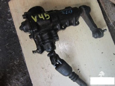

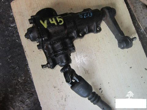

Точно не скажу потому-что сам не знаю. Скинул ВИН знакомому с Владика он и подобрал
Есть фото
Есть фото

Re: Рулевой редуктор (уже не надо - починил)
Вот оно, Вродь кузов 45
У него ни один номер не совпадает ни на корпусе ни на валу, но подходит один в один даже установочная метка.
