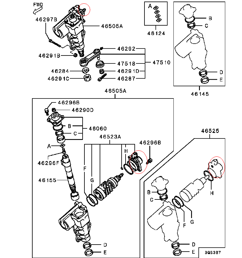

Мужики помогите найти сальник на рулевой редуктор он стоит в месте куда заходит рулевой вал. На картинке его просто нет. Фото и место где стоит сальник пометил.
SapSet
Сообщения: 405
Зарегистрирован: 08 дек 2010, 15:32
Двигатель:: 6G72 24V
Мой автомобиль(и):: MMC Pajero IV 3.0 Араб 2008 год
Откуда: Риддер
Благодарил (а): 49 раз
Поблагодарили: 7 раз
Re: Рулевой редуктор (уже не надо - починил)
Сообщение SapSet »
SapSet писал(а):Мужики помогите найти сальник на рулевой редуктор он стоит в месте куда заходит рулевой вал. На картинке его просто нет. Фото и место где стоит сальник пометил.
Не могу понять он сальник вообще или нет? Какую он функцию выполняет?
Отдал такие деньги за полный ремкомплект а в нём этого сальника нет. Он типа вечный?

Мужики не кто у себя этот сальник не менял что-ли? Я по ходу один:-) :-) :-)

Может там таки набивка как в советских кранах? Там же давление высокое.

Ну вот же .... Или это сальник, который на валу сошки?
На счет этих цен. За МВ 553255 (это сальники верх, низ и резинки уплотнительные) просят 2000 руб, за 185512 500 (пластинки регулировочные), почему сальники так дорого? А только нижний сальник и резинку над ним можно номерки, а то по моему вину нет номера отдельно.

Похоже узел в сборе все таки.

То есть? Всё-таки этого сальника нет отдельно?
