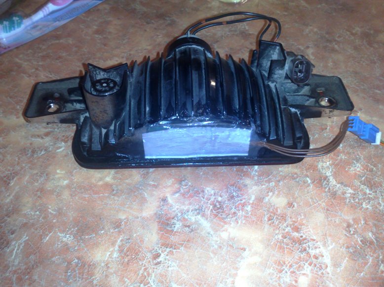

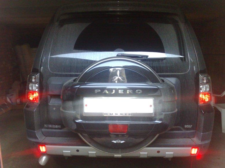

После установки светодиодов в катафоты и подклучнения их к гоборитам, мне показалось что дополнительный стоп сигнал непомешал бы. Думал вкорячить светодиодную ленту, но ненашёл достойного места. Тут подвернулась холявная светодиодная плата, и решил её воткнуть в фонарь противотуманки на запаске. Но сделать так что бы осталасть функция противотуманки. Вот что получилось.
а вот со стоп сигналами.
Вот вид с подсветкой габаритов.

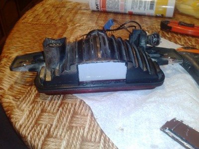

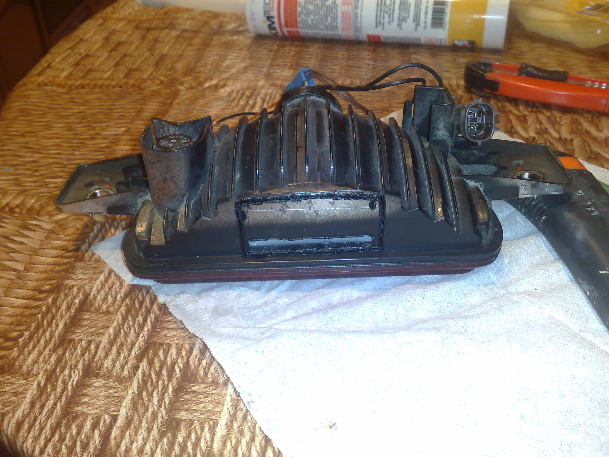

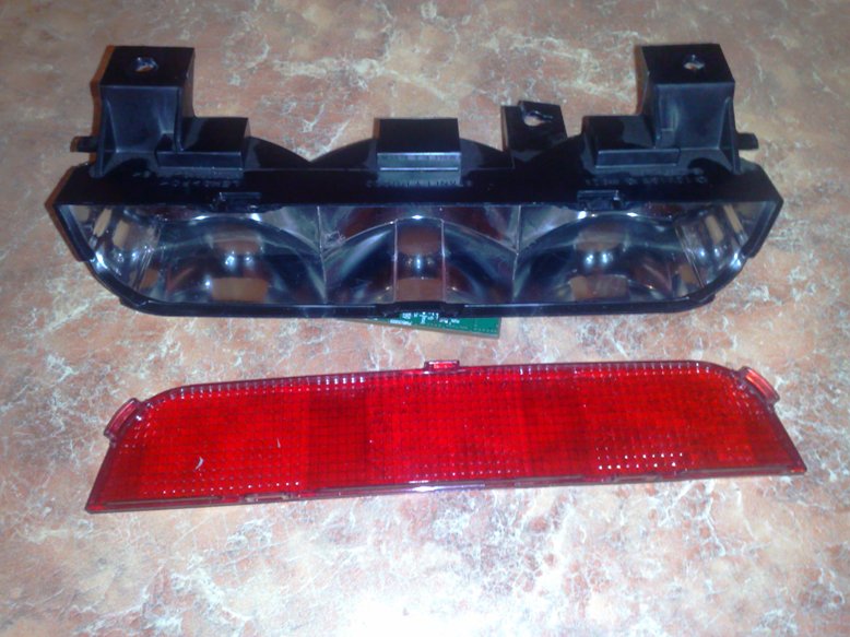

После заливаем небольшим слоем силикона верх пластины для герметизации. Вот получился дополнительный стоп сигнал и противотуманка осталась. Единственное нужно будет поменять лампу накаливания на светодиодную, что бы не перегревалась плата.

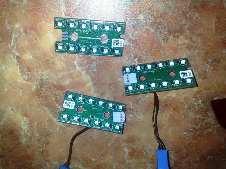

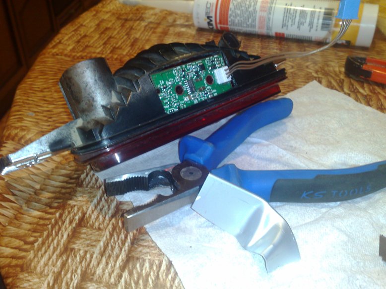

Вот плата уже на своём месте, рядом извлечённая металлическая пластина, её не выкидываем ещё пригодится. Приклеиваем плату силиконом, сверху на тот же силикон приклеиваем ту самую пластину.

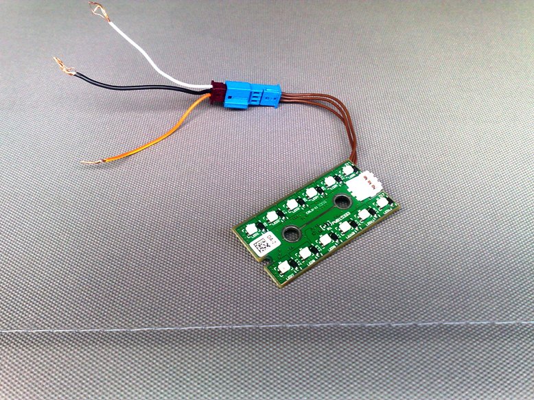

Вот собственно плата.

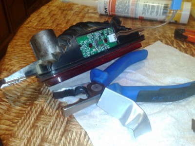

Натыкаемся на металлическую пластину которая служи скорее всего преградой от перегрева пластика, аккуратно удаляем её.

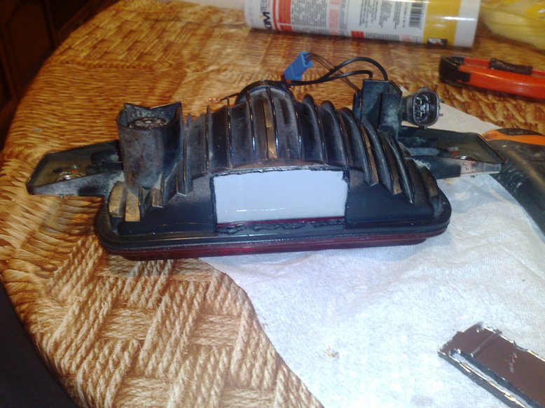

Снимаем фонарь и известным способом вырезаем в вехний части фонаря отверстие размером с плату.

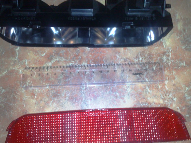

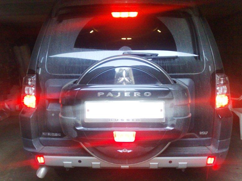

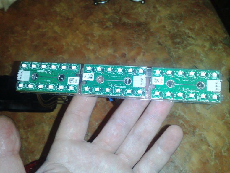

Продолжаю эксперементы с светодиодами ::-D:
Поездив по городу, обратил внимание что у многих Паджериков в стоп сигнале на заднем стекле перегорают лампочки. Не стал дожидаться пока перегорят у меня и решил заменить на светодиоды.
Выкладываю фотоотчёт, может кому пигодиться.
Нет фотки фонаря в дейтвии. Выложу завтра.

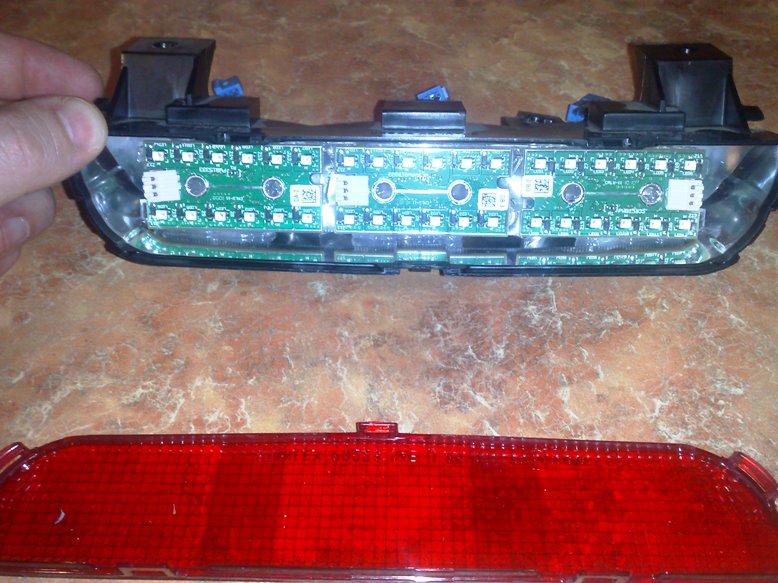

Вставил в корпус и зафиксировал всё тем же силиконом. Линейку с платами разместил под углом параллельно стеклу фонаря, для того что бы свет падал на стекло фонаря равномерно.
Приклеил на прозрачный силикон.
За основу для крепления плат взял обычную пластиковую линейку. Обрезал так что бы чётко влезала в корпус фонаря.

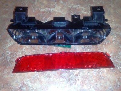

Решил установить вот такие. По 6 красных светодиодов в два ряда. длинна 6 см как раз влезут три платы.
Снимаеться просто. Разбирается ещё проще. Стекло на защёлках.

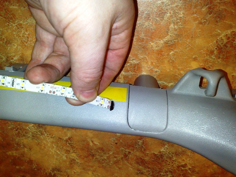

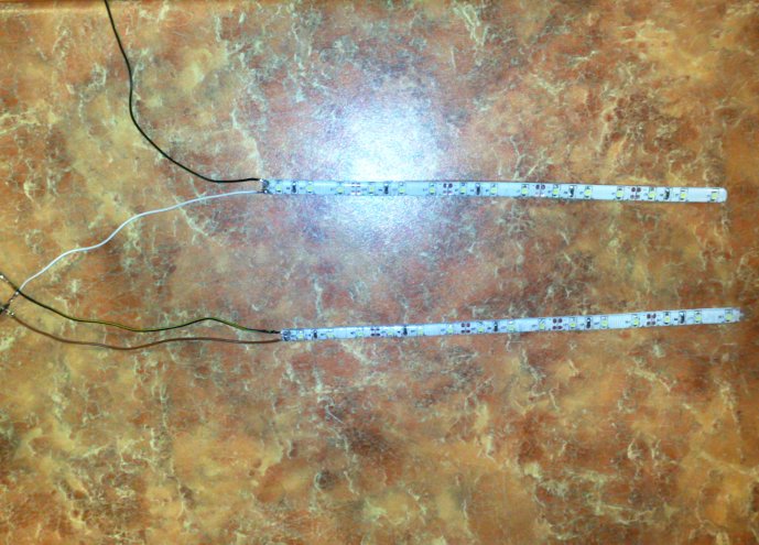

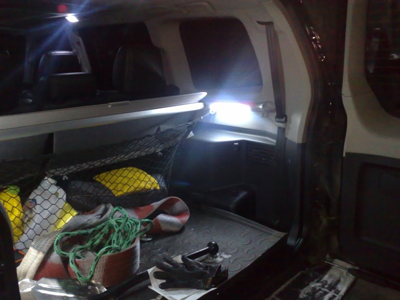

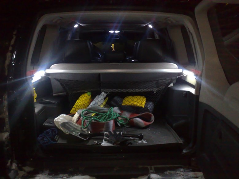

Продолжаю реализовывать идеи со светодиодами ::-):
Вот посетила мысль сделать дополнительную подсветку багажника.
Долго придумывал куда и какую вмонтировать подсветку, что бы не мешала и что бы
освещала пространство отделённое закрытой полкой багажника. В общем решил
установить в полозья полки багажника светодиодную ленту в силиконовой оболочке.
Выкладываю отчёт с фотографиями.
Позже опишу как из этой же ленты сделал подсветку заднего номерного знака.
И вот что получилась. я доволен!

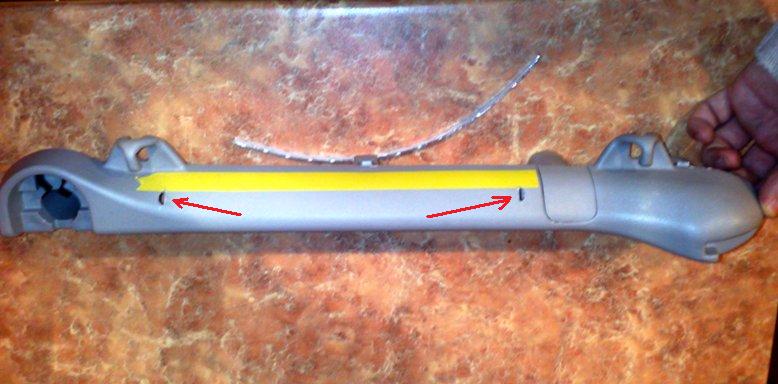

После приклеиваем ленту прячем концы в отверстия и изнутри фиксируем края ленты, клеем или  силиконом. Прокладываем провода под пластиковой панелью до верхнего плафона багажника, всё соединяем и устанавливаем на место.
Размечаем липкой лентой линию приклейки ленты (забыл сказать что лента с клейкой основой). Прикладываем ленту на место и отступаем от концов ленты примерно по 5мм и делаем отверстия формой как срез ленты. В эти отверстия скроются срезы ленты и припаянные  провода.

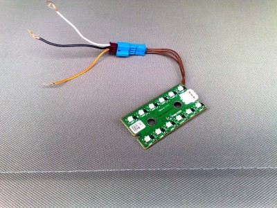

Лента длинной 50см режется на две полоски по 25 см и припаивается проводки с соединительными клемами, что бы на будущее при снятии панелей можно было отсоединить и снять полозья с подсветкой.

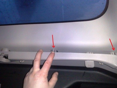

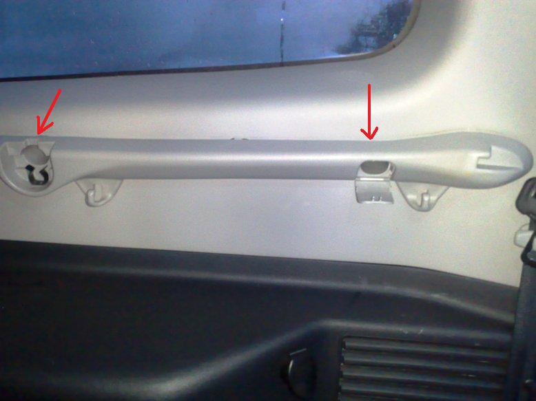

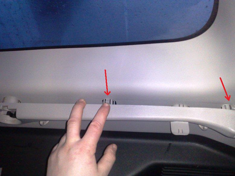

При помощи тонкой плоской отвёртки отщёлкиваем защёлки на полозьях сверху и снизу (указаны стрелками), что бы отсоединить их от пластиковой панели.
Откручиваем от кузова полозья в указанных стрелками местах, при помощи трещётки с удлинителем и головкой на 10.
