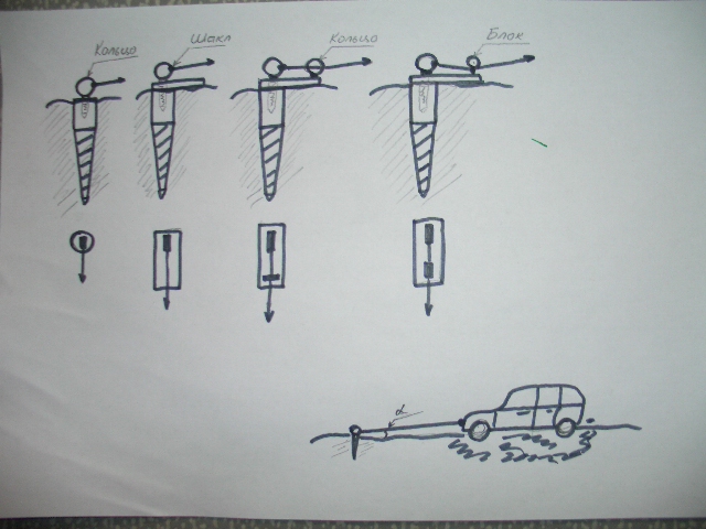

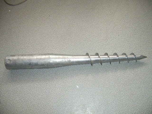

Хоть тут про зиму, а я напишу про остальные времена года, т.к. ситуация схожия (поле, вокруг ничего и никого).
Года 3 назад досталась мне такая штуковина(винтовая,пустотелая морковка длинной 60см,диаметром 8см и весом не более 1,5-ра кг) - основа для 4-х метровой мачты для флагов, заводского изготовления. С тех пор, когда мозг начинает бредить, а руки чесаться - в голову лезит идея сделать якорь. Сразу прошу прощения - я не механик, не металовед и темболее не художник.
На фотках что имеем(еще строительное кольцо на резьбе(М14)) и что надумали. В широкую часть вставить дюралевую болванку и зафиксировать ее. Длинна морковки конечно маловата, метр был бы самый раз. Еще можно использовать как якорь для ручной лебедки или ручную сразу закрепить на штырь(но я такую не видел). Еще не знаю какого размера сделать металическую подошву, а еще можно перпендикулярно подошвы подкладывать доску. Чем дальше якорь от машины тем меньше угол - меньше выламывает из земли. Сам штырь пробовал вворачивть в твердую почву(воротом) по самые "небалуй"(сидит мертво) - без проблем входит и выходит - замечательно выходит
Поругайте идею (похоже два последних варианта совершенно одинаковы). Еще смущает, что если якорь ниже лебедки - то вся затея бесмысленна или предложите свой вариант модернизации.
Если всетаки я ее сделаю - потребуется естествоиспытатель, т.к. своих лебедок еще не имею.
P.S. Можно сделать поправку, что данное приспособление не для серьезного бездорожья.

- Сообщения: 20401
- Благодарил (а): 101 раз
- Поблагодарили: 1344 раза
Re: Зима, поле, снегу по ширинку и никого....
Нужны"уши" просто штырь будет выворачивать по любому
особенно в мягком грунте. тем про якоря множество
хотя при легкой засаде когда нужно буквально "пару сантиметров" чтоб тронутся может и сработать
- Железяка
- Сообщения: 712
- Зарегистрирован: 29 мар 2005, 09:45
- Откуда: Москва, Новогиреево
Что за уши??
Нас не сбить с пути, нам пофигу куда идти.
Pajero II 97г. 6G72 24 клапаночка, МКПП, 5 дверок, 8 окошек
