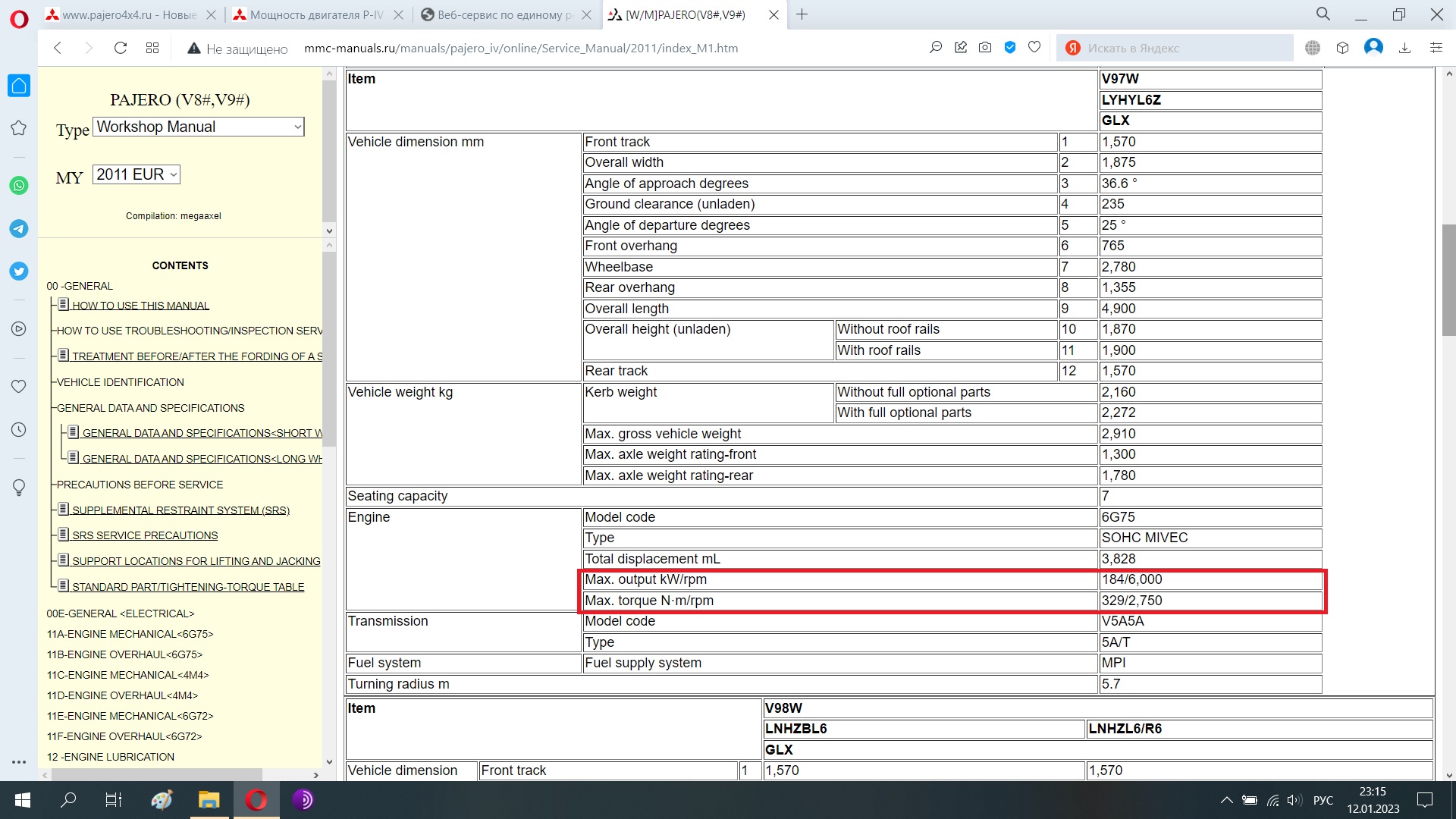

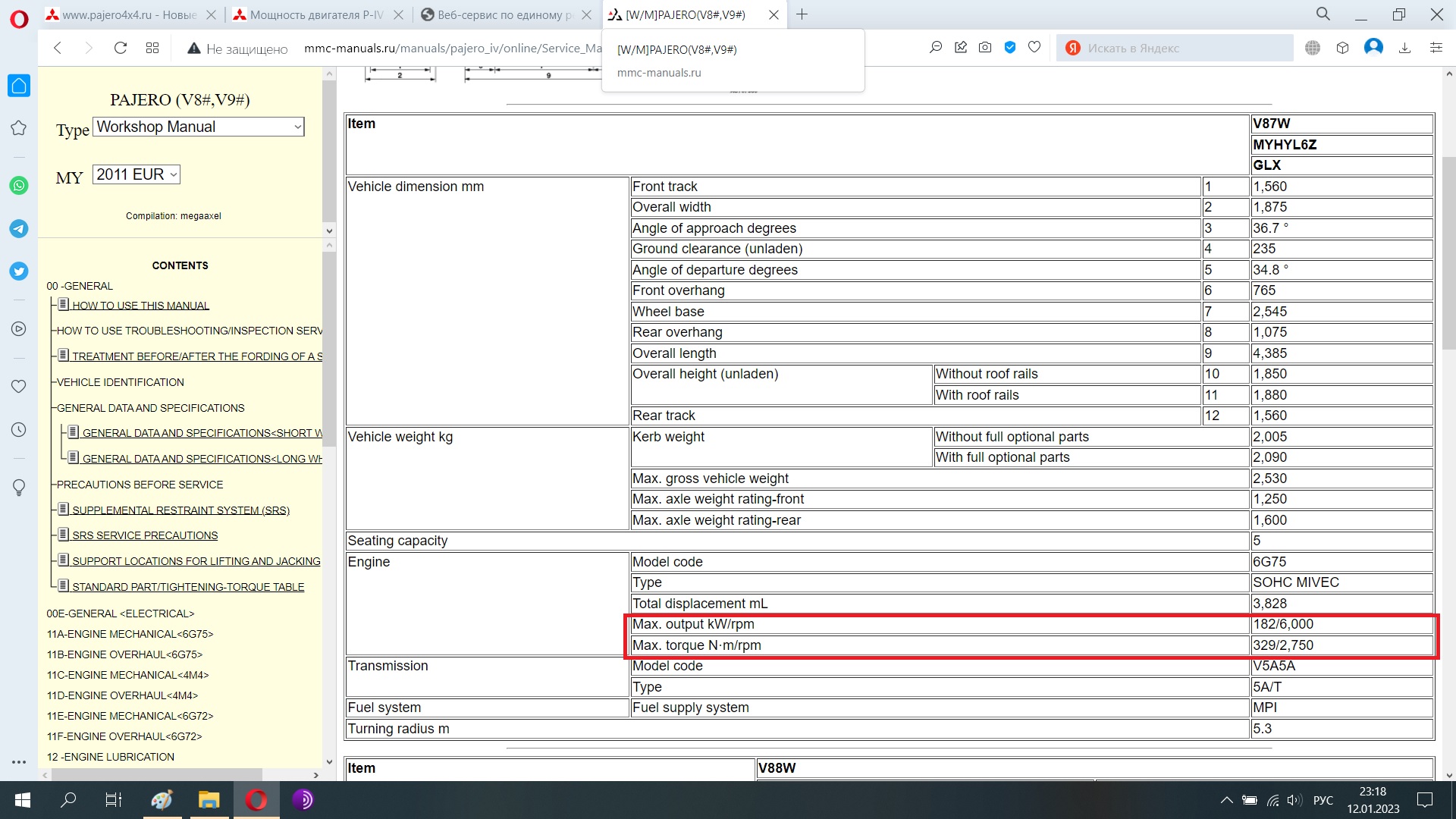

А почему вдруг должно быть не 184 кВт у длинной базы?
Нужно было брать коротыша.....

Есть 3,8 пятидверки с 243 и 247 или 248 лс.
Как-то протаскивали эту мощность
Я ориентировался на лс, забыв про кВт

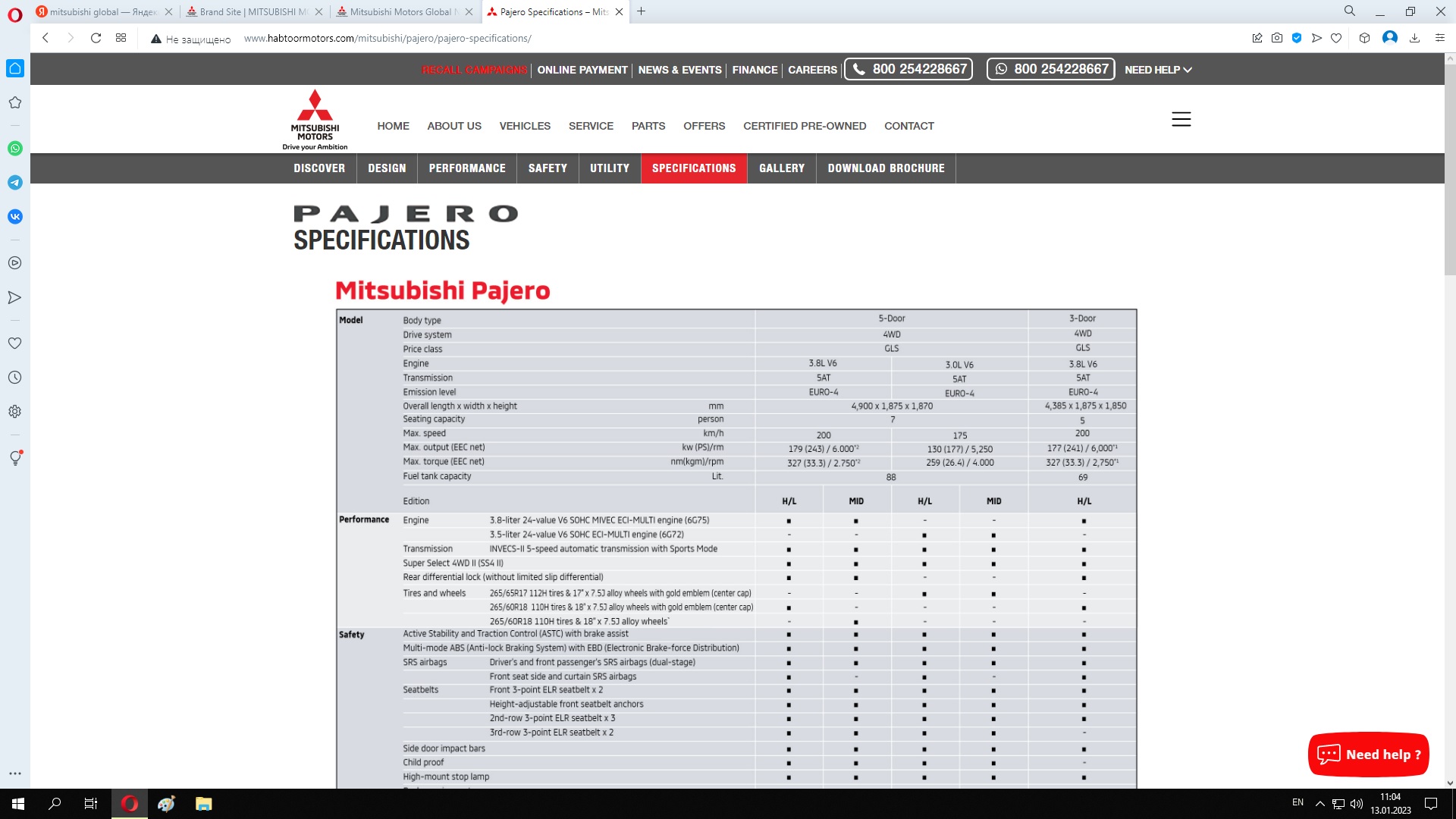

На сайте ОАЭ мощность меньше 250 лс
Как это может помочь хз.
Но наверное можно попробовать в лоб, задать вопрос.
