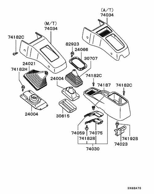

Подскажите а на минике 58 кузова надо менять консоль где рычаг переключения передач или он встает и в консоль с автомата?

ну я думаю что если эстетством не заниматся то можно и не менять, единственно что может вперед когда рычаг двигаеш упиратся, так как окошко под автоматную ручку ближе к заду находится

Однозначно менять! И ещё вырезать и просверливать дополнительные отверстия.
