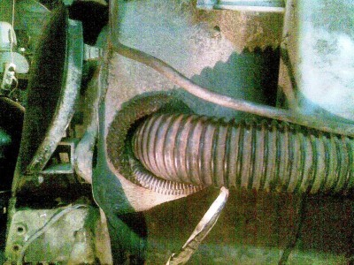

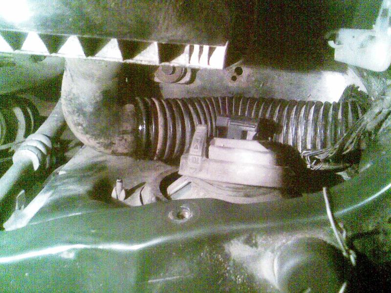

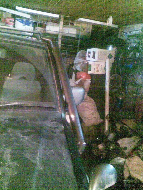

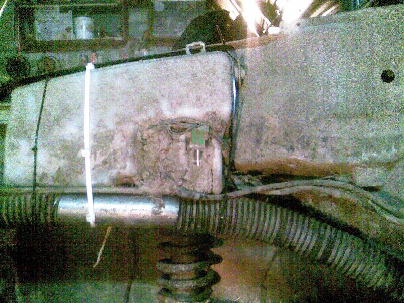

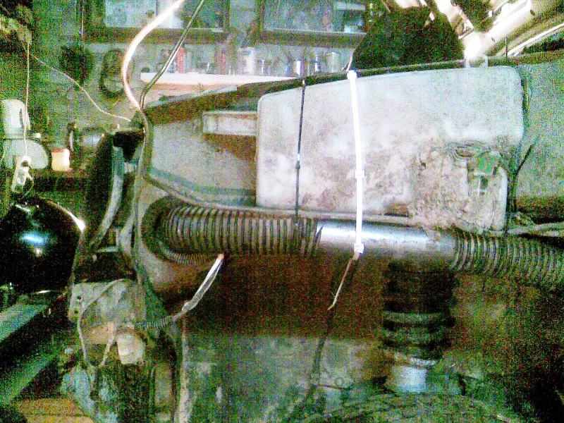

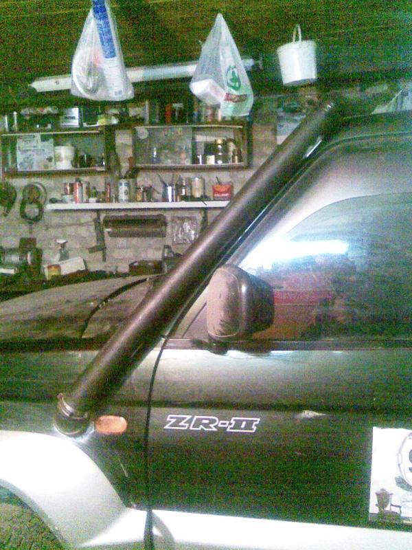

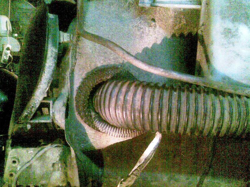

Сегодня воткнули шноркель в Джуника. Работы на 4 часа. Материалы подручные. Фоты говёные - сорри.

А говорят, что гофра - это плохо для двигателя. Так это или нет?

Симпотишно так, аккуратненько. Молодцы, как всегда :D !

Да, отлично сделанно, буду брать в пример, вот только бы найти трубу из нержавейки.
Оказываеться можно и под крылом провести, я думал коли мешает бачёк омывателя, то можно гофру пропустить, ну или резиновый шланг, в подкапотном пространстве а возле стойки вывести в крыло.

AlexU-U писал(а):А говорят, что гофра - это плохо для двигателя. Так это или нет?
По всем законам физики это так. Гофра создаёт дополнительное сопротивление потоку. Но попробуйте сделать в гаражных условиях без гофр, стыков, да ещё и полированную внутри - шноркель выйдет золотым!
Я с гофрой 4 года катался, причём не только с родным мотором, но и с 2литровым дизелем и могу сказать что такое решение имеет право на жизнь.

Пы}i{ыl{ писал(а):Да, отлично сделанно, буду брать в пример, вот только бы найти трубу из нержавейки.
Зачем труба из нержавейки? У меня просто нехватало длины гофры, вот я и сделал вставку :o .
Пы}i{ыl{ писал(а): Оказываеться можно и под крылом провести, я думал коли мешает бачёк омывателя, то можно гофру пропустить, ну или резиновый шланг, в подкапотном пространстве а возле стойки вывести в крыло.
Ни в коем случае!
Если делать дыру у стакана стойки то ты тем самым ослабишь силовую структуру стакана.
Я использовал штатное отверстие рядом с фарой(там проложены проводка и шланг омывайки) только чуть расширил его.

А можно было сразу выйти за крыло и ввести шноркель снаружи,а я не тянуть гофру под бачком стеклоомывателя?

А чем дырку в крыле закрывали/украшали?

Пы}i{ыl{ писал(а): И про калено-переходник из чего и как крепил и герметизировал?
AlexU-U писал(а):А чем дырку в крыле закрывали/украшали?
Тест на внимательность! Кто первый догадается?
Подсказка: колено является частью штатного Джуниора, более того в моём шноркеле использована ещё одна часть той же системы Джуниора. :D

Минимальный диаметр патрубков и труб шноркеля у меня 40мм (это лишь одно соединение в остальном более 45мм). Как там положено по науке мне пох, потому что с этим шноркелем я выиграл кучу гонок, прошёл весь Урал и эта конструкция имеет право на жизнь.

На последней фотографии чсё стандартно, штатный воздухозаборник состыкован с гофрой. Отверстие украшенно по моему резиновым шлангом с тканевой обмоткой, ну на автомобилях их куча где применяеться.
Про колено, которое выходит из крыла ничего сказать не могу, его не видно. Наконечник воздухозаборника тоже стандартный.
Труба шноркеля от чего, которая по наружи идёт, от стандартного какого то шноркеля, или канализационная пластиковая труба?

Я точно не помню как там что устроенно, но ещё раз взглянув на фото, по логике фещей, стандартный воздухозаборник должен изгибаться в 2-х местах, значит колено выходящее из крыла, от туда же, со стандартного воздухозаборника.

Придёться крыло снимать, это прибавит мороки, снизу все болты ржавые, есть вероятность их сломать.
Но иначе не расшарошить отверстие и не прикрепить гофру к бачку, не, ну в принципе можно если сильно изловчиться.

Крыло снимать обязательно, если хочешь всё аккуратно сделать. Труба от каких-то теплиц. Точно не знаю - ребята притащили откуда-то.
А на колено использовал штатный воздуховод который идёт от фильтра к бачку над мотором. От впускной системы так же использовал штатный воздухозаборник который стоит перед фильтром. Из него сделал макушку шноркеля.

А можно все таки фото почетче сделать? Особенно внешний вид шноркеля. И чем штатную дырку, где фильтр стоит герметизировали и закрывали? Крышку воздушного фильтра тоже на герметик садили, а как потом фильтр менять? Не факт же, что вода там не пройдет..
