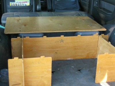

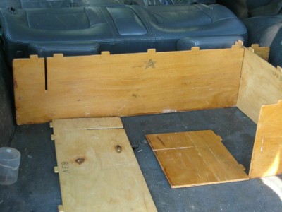

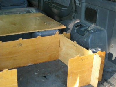

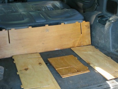

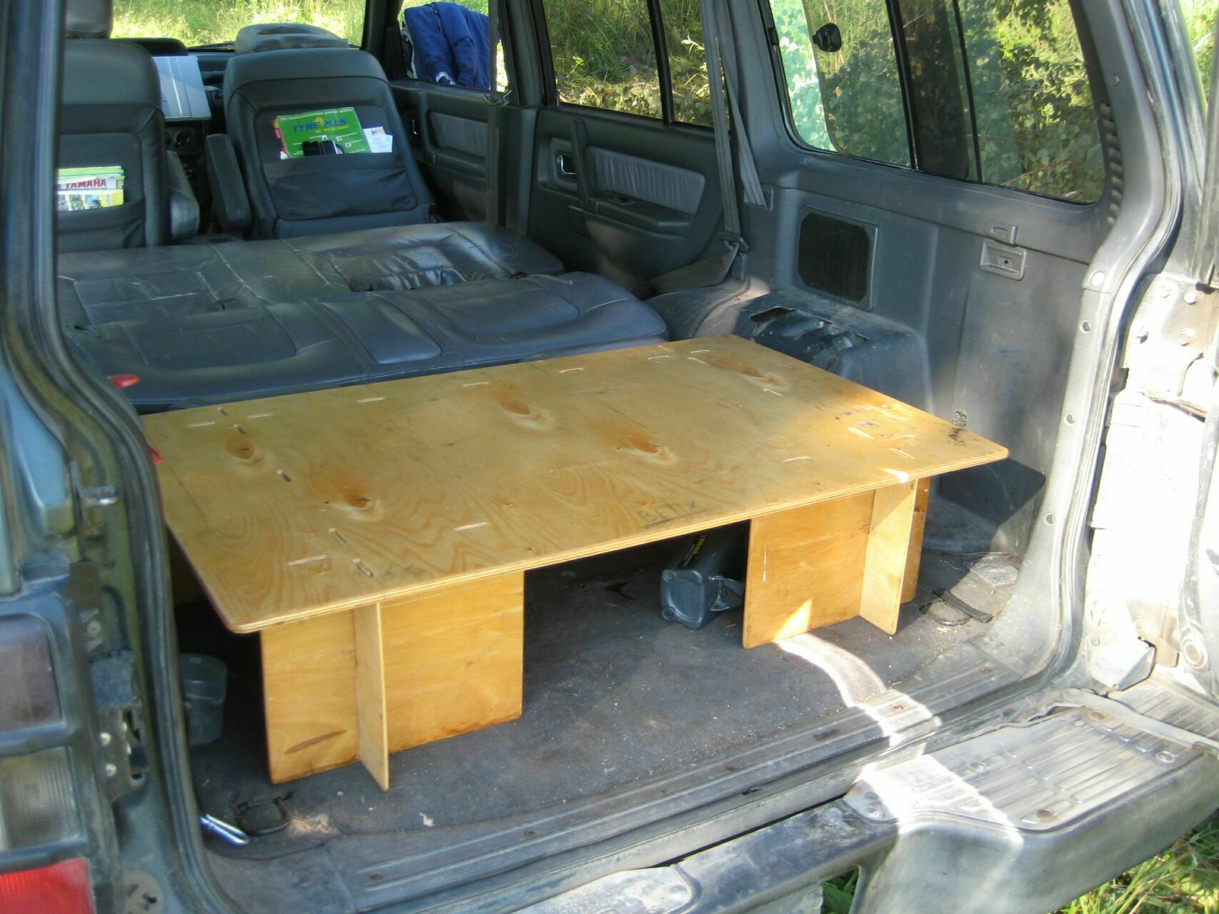

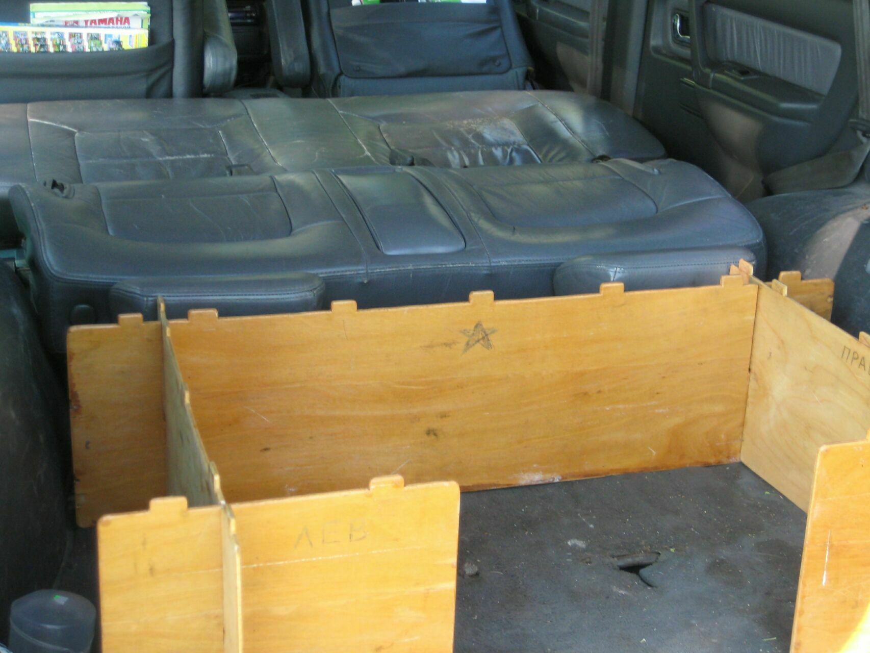

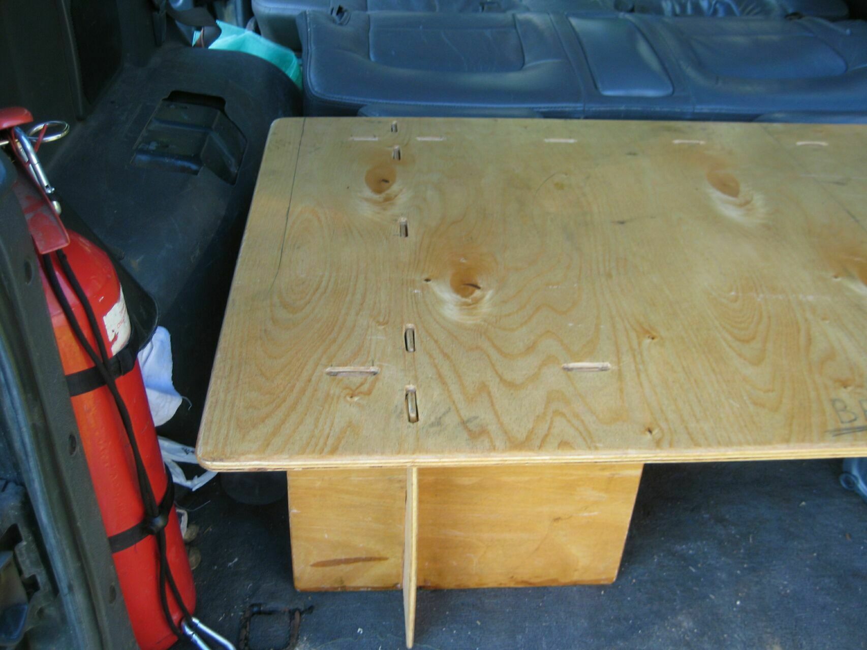

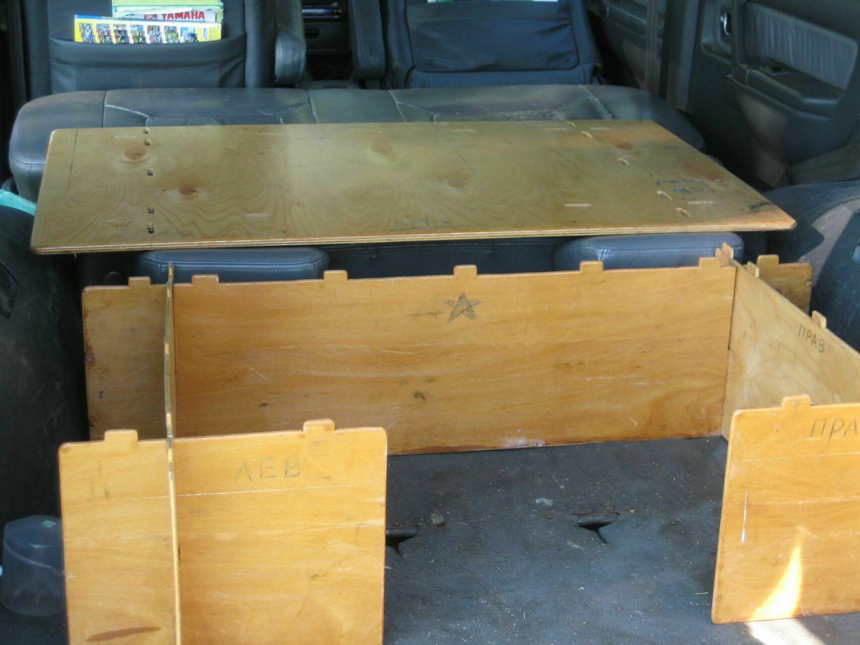

Нужно было решить две проблемы:
1. В обычной жизни нужен весь объем богажника (иногда и стиральную машину заталкать) или быстренько третий ряд прикрутить, народ погрузить, в общем стационарная полка не прикалывала.
2. В поход возить с собой третий ряд сидений для организации спалки не рентабельно: объем съедают приличный и когда разложены под них ничего не лезет, да вес не маленький.
Родилась такая идея:
В жизни весь богажник пустой. В дорогу грузится компактный комплект "спальной полки", в транспортном состоянии - одни фанерки. Приехали и собираем ровную "спальную полку" и под полкой место остается. Матрас любой: надувной, самонадувной или полеуретановые коврики.
Стоимость практически 0. Нужно только потратить 2-3 часа, нужен электролобзик и яхтеный лак. Перегородки из фанерок 4-5 мм., сама пока 8-10 мм.
Вес двоих "не худеньких" выдержыает прекрасно и НЕ СКРИПИТ!!!

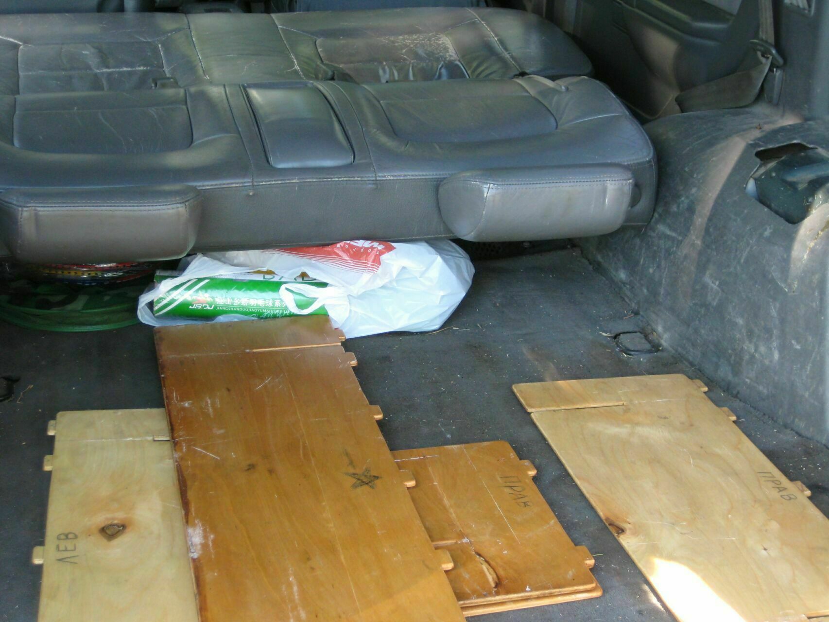

теперь объясню почему делал именно так как есть :
1. полка не стационарная, если нужно, то она (целиком) за 10-15 сек элементарно вынимается из багажного отделения
2. там где должен храниться 3й ряд сидений (изначально снял его) в данный момент лежат 2 набора ключей, компрессор, домкрат, трос, аптечка, огнетушитель и т.д., и к ним есть всегда свободный доступ (из-за такой конструкции полки)
3. сверху на полке собачье место, у меня 2 кобеля, джек-рассел и бигль, так вот им там просто райское место и поспать и походить, два раза в неделю выезжаем за город и они естественно с нами
4. делал так, чтобы спальное место получилось максимально ровным и большим (не могу спать со скрюченными ногами), спалка получилась 2.0м х 1.36м и вниз под нее можно много чего запихать

Использоваль профиль 25 х 45 (или 25 х 40), тольщина стенки 1.5мм, можно и чуть побольше - это на ваше усмотрениеGadik писал(а):wwo09

Традиционный вопрос - реально ли заполучить если уж не чертежи, то размеры?RUL писал(а): нужен электролобзик и яхтеный лак. Перегородки из фанерок 4-5 мм., сама пока 8-10 мм.

Чертежей-рисунков не было, все делал на глаз.

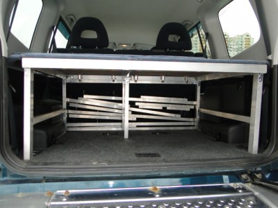

Я тоже начал "модернизировать" спальник, внедрил сидушки от П2коротыша. переварил крепежные лапы, подварил и перетянул(стирал вековую пыль
) к полу уже прикрутил(новых отверстий не сверлил-все в штатные) Прелесть сидух от коротыша в том что они раскладываются в трех положениях ;назад,книжкой и откидываются вперед
начну сооружать каркас автономка справа уже стоит. Вчера (почти) сварил коркас,( из старого раскладново дивана, квадрат 20ка ) примерил
сегодня доварю перемычки, крепежные уши и начну фанеру кроить

Здорово, тока склад аллюминия не гримит при езде?

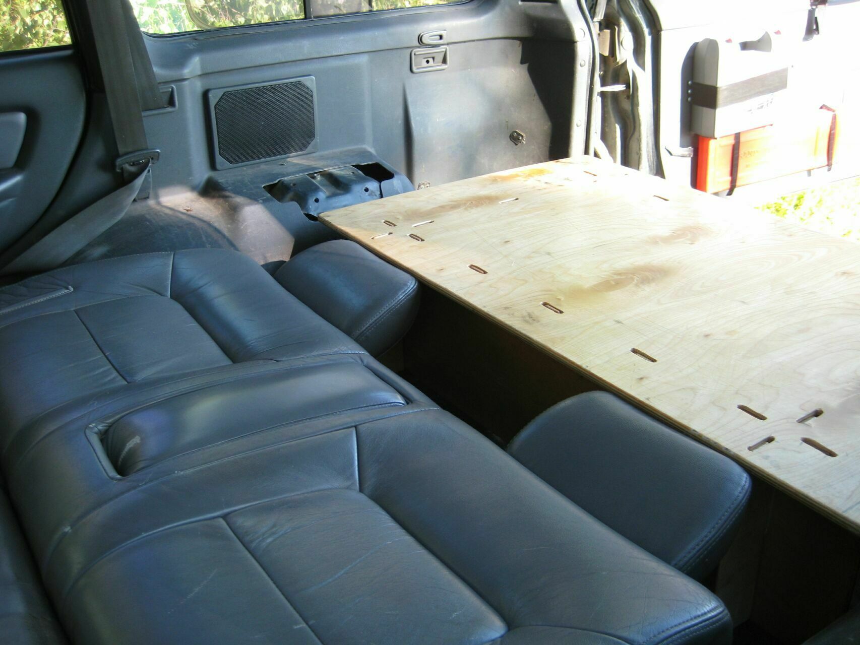

Ну и тогда еще одно приемущество этой "деревянной" конструкции:
Высота кровати над уровнем пола минимальная -т.е. когда лежишь потолок не так нависает. Высота потолка все-таки больше чем у конструкции расчитанной только на складывание спинки заднего сидения. В результате удобней залезать на кроватку, можно даже сидеть на ней и что не маловажно: гараздо удебней при использовании кровати не только для сна!!!

склад аллюминия беру с собой только в дальние поездки, когда нужно будет ночевать в машине, а так в повседневке эти железки стоят в гараже...Den-djan писал(а):Здорово, тока склад аллюминия не гримит при езде?
со времени сотворения данной конструкции и по сей день не вынимаю ее из машины, настолько уже привык, конструкция пока не разболталась, ни чего в ней не отвалилось...
один два раза в неделю гоняем с ребятами на ПО, сумки и баулы со снарягой 3х человек влезают без проблем, пару раз в год бываю в астрахани, набираем кучу барахла (ну это как обычно), вообщем для моих потребностей подходит идеально...
