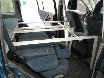

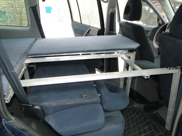

Всем привет, задумался, а как нормально спать в наших Пыжиках, если едешь на два три дня, что-бы не брать палатку и весной, осенью, зимой когда уже в палатке не поспиш. Потребность эта возникла из-за того, что часто выезжаем на рыбалки и на ПО, полазил по форумам и ничего не нашел про пыжиков, есть инфа по крузакам, немного по патрулям и совсем капля по паджеро-спорт.
Вообщем открыл все двери в машине и начал ползать по ней с рулеткой, набросал чертежик и погнал на рынок за материалами. Купил два вида аллюминевой профильной трубы, уголков анодированных 2 вида, дверных петель и пол кило заклепок. Два дня не прошли даром, задняя и передняя часть каркаса собрана, осталось сделать соединительный крепеж, этим займусь на днях. Задняя часть уже стоит в машине, просто в распор по габаритам, доступ в нишу куда уберается третий ряд сидений остался свободным (там у меня инструменты, домкрат, трос и тд и тп)
Прошу строго не судить и тапками не забрасывать :D

    Все эти темки я видел, как раскладываются сидения знаю, как спится на таких вариантах тоже проходил, вещи девать некуда, даже если их не много, спина болит, повернуться на бок не возможно (так как поверхность все равно не идеально ровная) :(
    Теперь про то что я начал конструировать. То что выложил на фото - это всего лишь полвина конструкции, вторую половину в данный момент доделываю, она будет разборная (фотки вылажу как доделаю), наверх положится фанера 10мм (тоже разборная) которую обтяну материалом (таподобии того из чего сделан весь салон), материал и подкладку (для мягкости) уже купил, полный размер спального места будет 2м на 1.3 м , плюс минус 2-3 см. В чем вижу преимущества данной конструкции - идеально ровная, под нее можно будет сложить не нужные вещи, сборно-разборная, можно будет разложить всю полность (переднюю часть), а можно половину хоть левую, хоть правую, половинки будут не одинаковые, а как задние сидения 1/3 и 2/3 и последние вся конструкция будет собираться (разбираться) без всякого инструмента за 5-7 минут. Вот как-то так :D

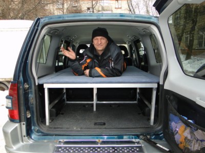

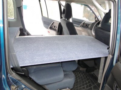

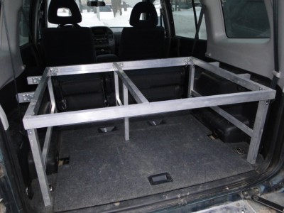

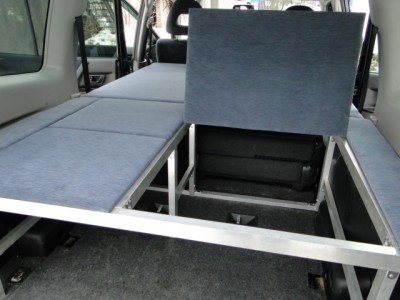

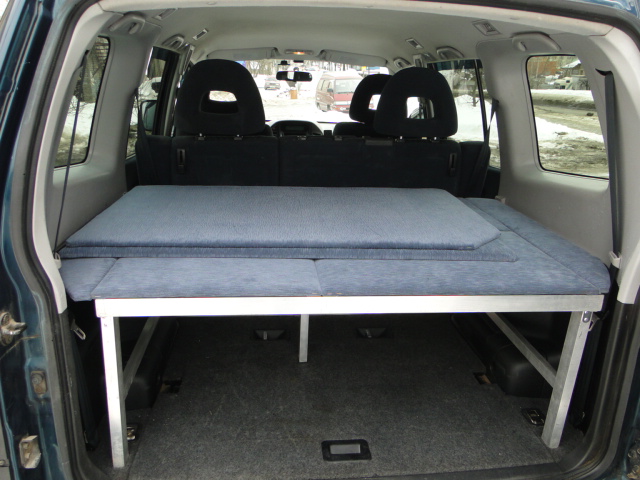

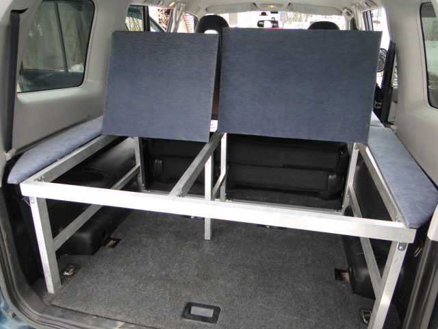

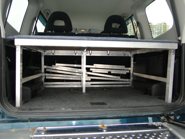

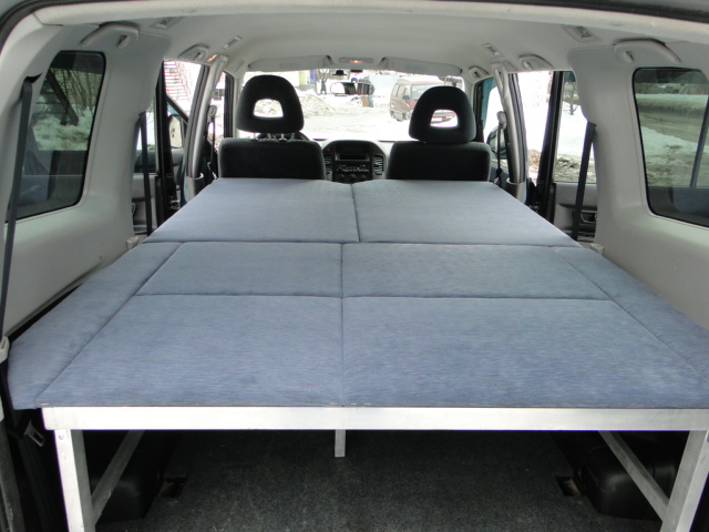

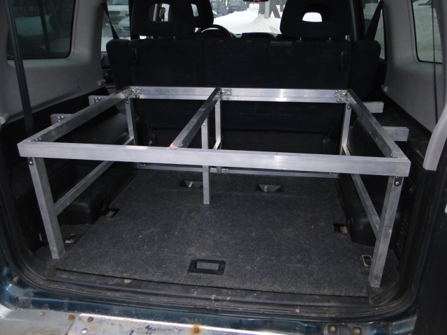

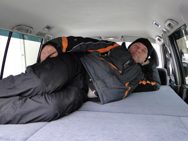

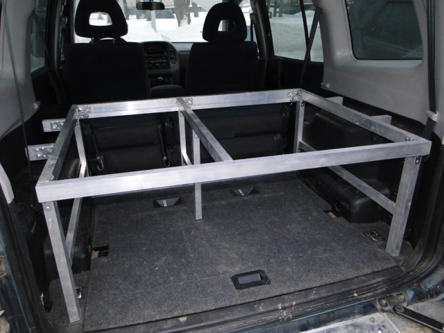

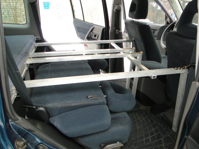

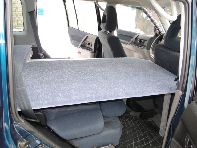

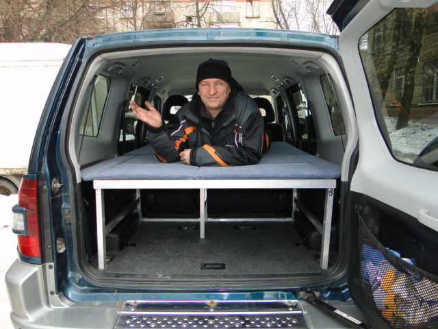

    Вот что получилось
    По моему места достаточно

    классно получилось, молодец! =D> а обтягивал чем, - флоком?
    P-1(L149G)89г 4D56T АКПП Exсeed 7 мест - продан
    P-2(V47)95г 4D56T АКПП 5 мест владею
    wwo09
    Сообщения: 228
    Зарегистрирован: 15 авг 2009, 11:07
    Откуда: Московская область Лыткарино
    Re: Устройство спального места в П3
    Сообщение wwo09 »
    willson писал(а):классно получилось, молодец! =D> а обтягивал чем, - флоком?
    Как называется материал точно не знаю, но точно знаю, что это материал для обтяжки сидений в авто :D

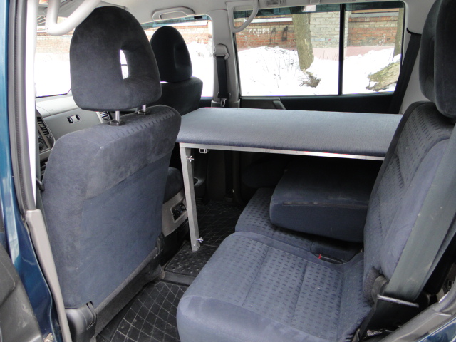

    Одну фотку пропустил, можно еще вот так, один за рулем, один за ним, один спит :D

    Ты знаешь, а ни каких чертежей нет, брал рулетку, мерял по месту, резал, клепал, так сказать на глаз. Когда собрал каркас, точно так-же вырезал фанеру - по месту, материал покупал консультируясь с продавцом (всмысле сколько нужно делать припуск на загибы). Вот как-то так :D
    Если что-то интерисует более детально, постараюсь помочь

    krasvital писал(а):тоже собираюсь такую вещь делать. правда задумал конструкцию из дерева и немного пониже. смущает толщина фанеры 10мм. выдержит ли вес?
    Вес двоих человек (80-100кг каждый) выдерживает без проблем, если быть точным, то фанера у меня 9мм ))) ::-D:
    в процессе эксплуатации уменьшил всю конструкцию на 10 см по высоте, стало еще удобнее спать, короче расчитывать высоту на так, что-бы продольные трубы касались вплотную спинок сидушек, когда те сложены)))
    делать из дерева не советую, вопервых из-за того что, деревяшки будут однозначно толще и шире, чем аллюминевая профильная труба (съедят больше полезного пространств), а во вторых соединения гораздо быстрее расшатаются и вся конструкция начнет противно скрипеть, ну и прочность соответственно уменьшится ))) ну а там думай и решай сам :*PARDON*:
