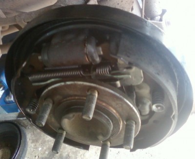

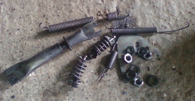

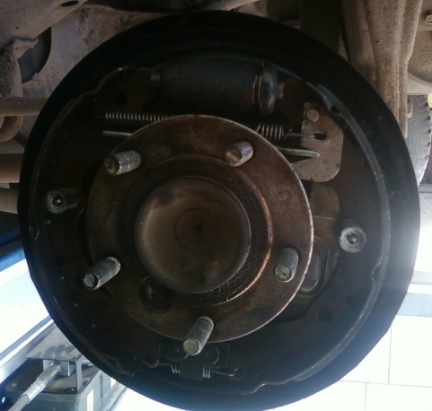

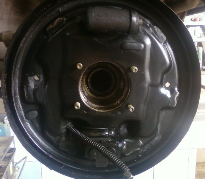

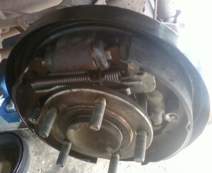

На днях менял подшипник и сальник на задней левой полуоси.
За одно и поменял колодки.
Колодки брал Kashiyama ( партнамбер - K6687), один в один как родные.
На очереди правая сторона.
Вот фото:
Вот фото:
