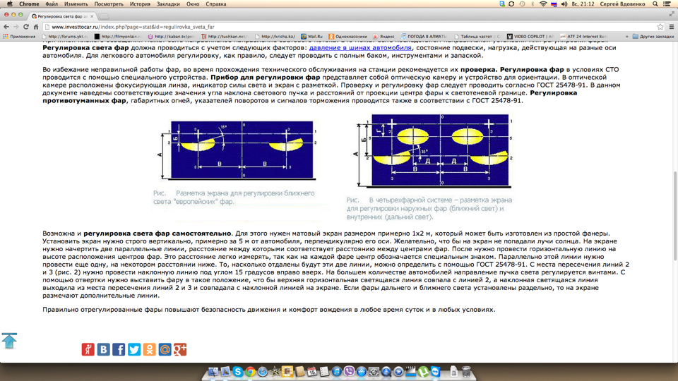

Купил лампочки с усиленным световым потоком "осрам", прикольное название ( или мож я такой читатель). Эффект довольно ощутим! Года три назад они по цене кусались, ну а сейчас поприемлемее. 4 тыщ тенге ($26). По винтам регулировки (фото где-то здесь выложено), верхний регулирует лево-право, нижний верх-низ. Верхний удобно крутится фигурной отвёрткой через дырочку в железке над фарой, нижний крутил трещёткой с головкой на восемь, можно так-же отвёрткой, но нужна длинная. Если нижний крутишь по часовой - светит ниже. Верхний уже не помню (блин - 2 дня прошло! Сцука старость!).
