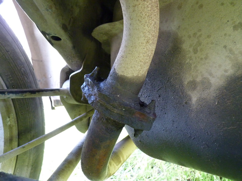

Re: Замена выхлопной системы!
Не смог открутить соединение выхлопной в районе заднего левого колеса. Какое там крепление, сгнила прокладка.
yura3d спили болгаркой, типичная фигня.

Это шпилька и с двух сторон гайки?
Спилить не долго, как потом собрать.
Какой принцип соединения?
