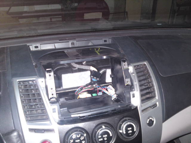

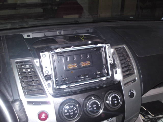

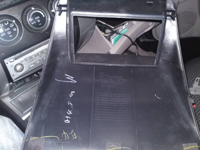

Короче сегодня пробывал поставить магнитоллу Приговор поставить её 2 секунды а вот с рамкой произошла какая то шляпа Дело в том что наша рамка по длинне короче чем хотелось бы на 1-1,5 см если вставить магнитоллу то она будет торчать как бельмо

Попытка установки

To dimarik1sid: ждем продолжения установки!
Кстати, как снять этот козырек? Просто "дернуть его на себя" что-то не получается. Видимо, сил не хватает...

не козырёк снимается просто одной рукой за сам козырёк а второй за место где воздух подаётся на лобовое стекло у вас пойдет вместе с боковыми серебристыми решотками обдува как только вытащите из верхней части козырек надо его етделить от серебристых боковых покелек тоже все руками тянете на себя как отделите потом самое сложное от места угляшками соединения с крутилками печки окуратно тоже на себя не сломайте клипсы по бокам и все Потом мой советснимите клипсы вообще чтобы было проще примерять козырёк А продолжения пока нет потому что жду новый козырёк штатный если пилить какаята хрень получается магнитолла толком не умещается и дыры по бокам Короче жду козырёк как дождусь отпишусь

может поможет при изготовлении http://www.kompoplast.ru/ Правда материал козырька полиэтилен, а к нему адгезия других материалов не очень. Хотя если дырок насверлить и зашкурить то может и нормально держаться будет

Всем привет! если есть возможность выложите фото задней панели штатной магнитолы.
