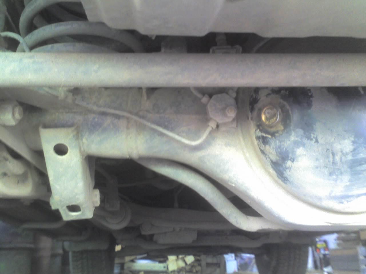

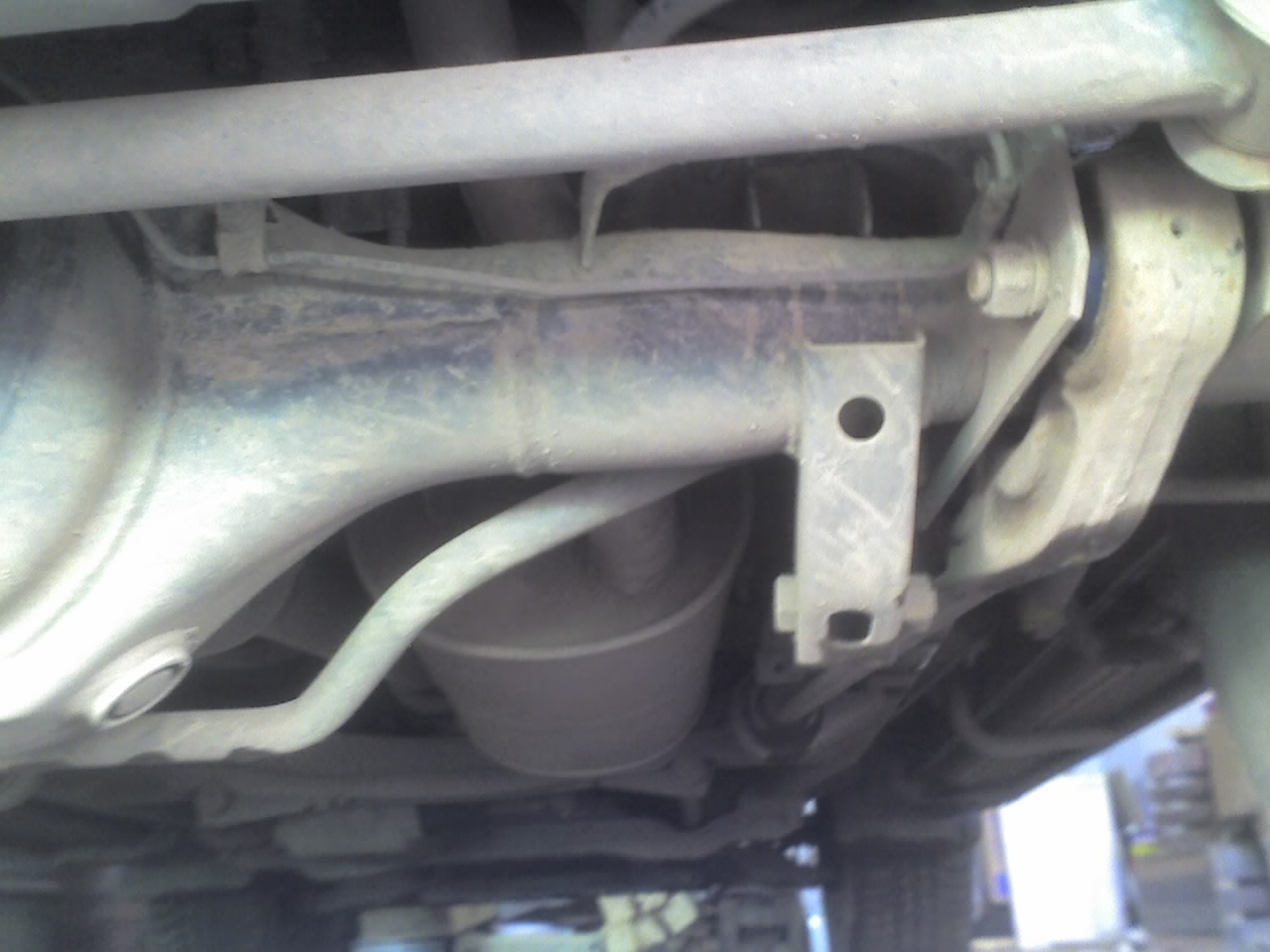

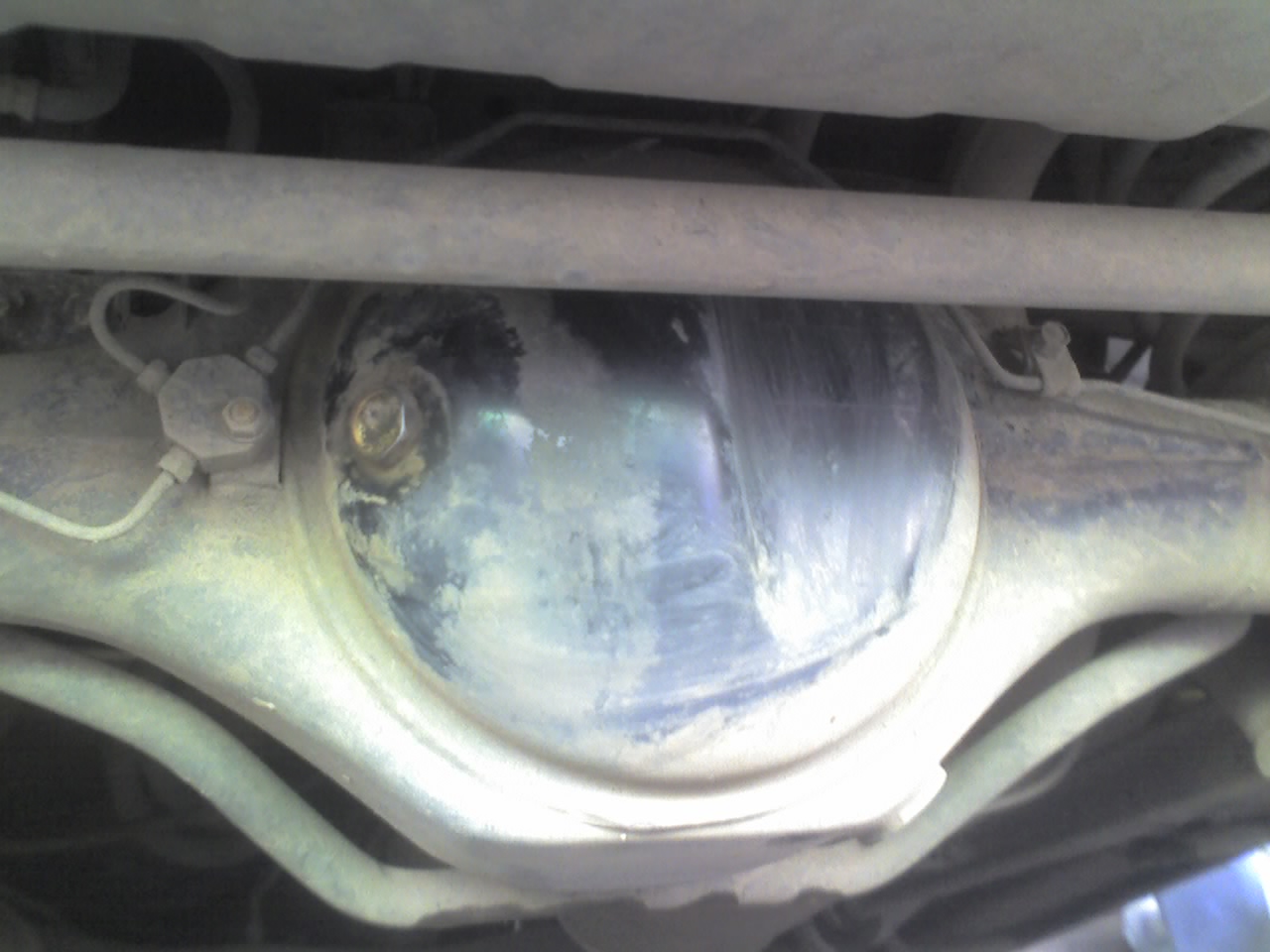

Озадачился я тут вопросом смены масла в трасмиссии (мосты, раздатка). Полез под задний мост дабы идентифицировать его на предмет обычный он или лсд. Искал наклейку на мосту, истер его весь тряпкой - ничего не нашел. И тут заметил на заливной пробке какие то белые просветы, начал ее тереть щеткой, тряпкой - моему взору открылась удивительная надпись: "SPECIFIED L.S.D. OIL ONLY" ::-):
Казалось бы чего тут гадать?! - Чувак! У тебя лсдшный мост! Лей масло с приставкой LS!.... И все таки спрошу, какие визуальные отличия лсд моста от обычного. Должны же они быть!
Вот сфоткал свой мост:
В поиск не посылайте - был там... накурился так, что прет до сих пор.
Pajero II 96 г., 4M40T, ТНВД-мех., АКПП, SS, LSD, Exceed.

На глаз, я так понял, никто не определит. Купил я самую дешевую трансмиссионку для ЛСД (в нашем городе это оказалась трансмиссионка BP LimSlip, минералка) и залил её. Потом нашел грязь, задом залез в грязь и буксовал. Товарищ стоял рядом и смотрел, какое колесо буксовать будет. И.., о чудо! Забуксовали оба колеса! Правда, почему-то с разной скоростью они крутились. Но с обычной трансмиссионкой вообще одно крутилось! Сам зимой видел.
BP LimSlip SAE 90 имеет температуру застывания -21С. Думаю, на что его заменить. В магазинах нашёл только Castrol SAF-XJ 75W-140. Цифра 140 смущает, однако альтернативы, похоже, нет. Придется лить его за неимением другого.
