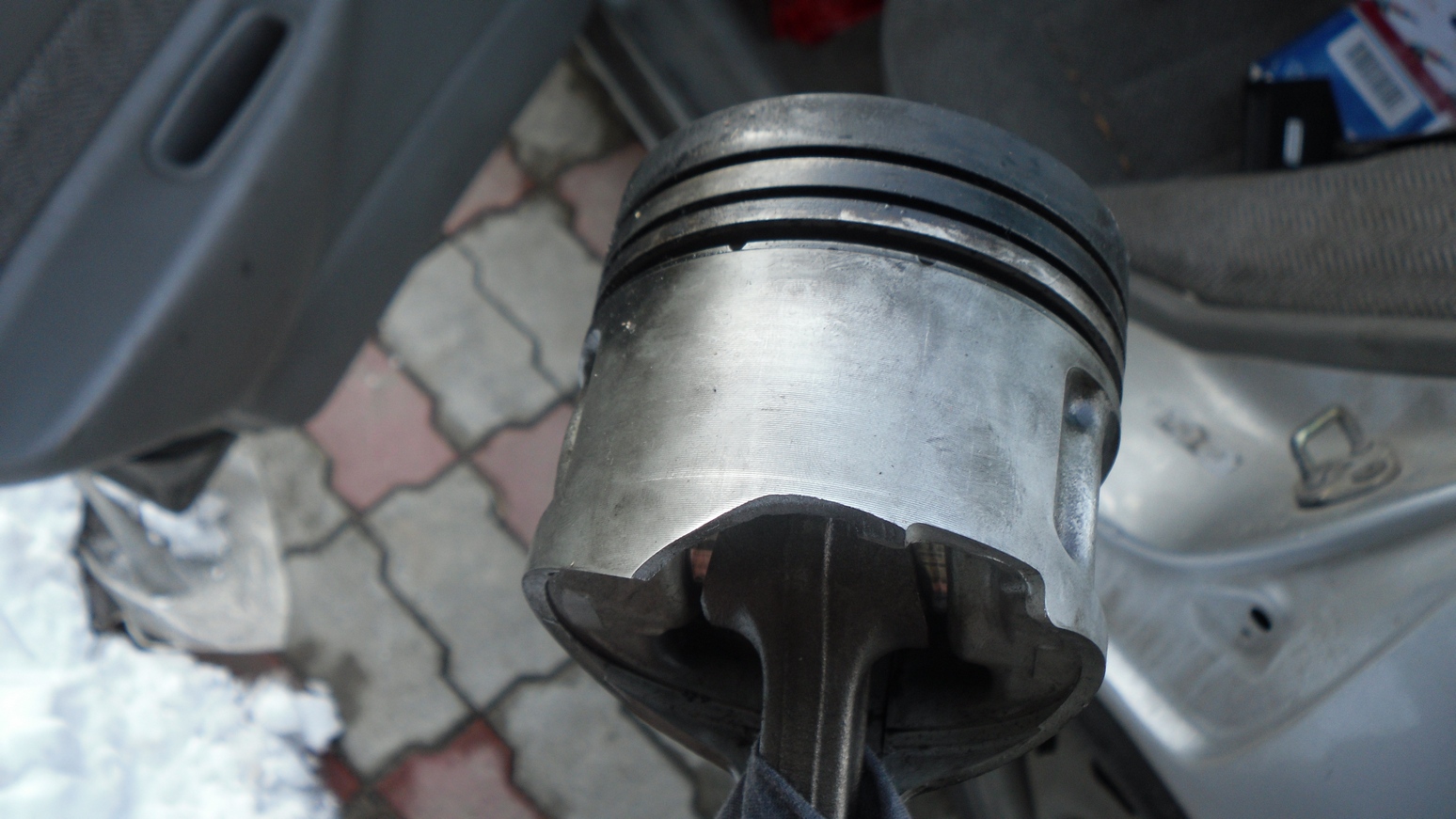

снял я поршень, сделал фотку, гильза в нормальном состоянии, ничего не поцарапало, повезло....единственная теперь проблема не могу подобрать поршень, нашёл одно, всё одно и тоже, только куда маслосъёмное кольцо вставляеться, это отверстие уже чем у меня(у меня на пару мм по шире), чё за фигня? поршень другой? или год новее?

Фердахер писал(а):снял я поршень, сделал фотку, гильза в нормальном состоянии, ничего не поцарапало, повезло....единственная теперь проблема не могу подобрать поршень, нашёл одно, всё одно и тоже, только куда маслосъёмное кольцо вставляеться, это отверстие уже чем у меня(у меня на пару мм по шире), чё за фигня? поршень другой? или год новее?
Год свежее у Вас 4.0мм на свежих 3.0мм, ещё разница в длинне пальца поршневого

ясно, будем искать поршень.....
