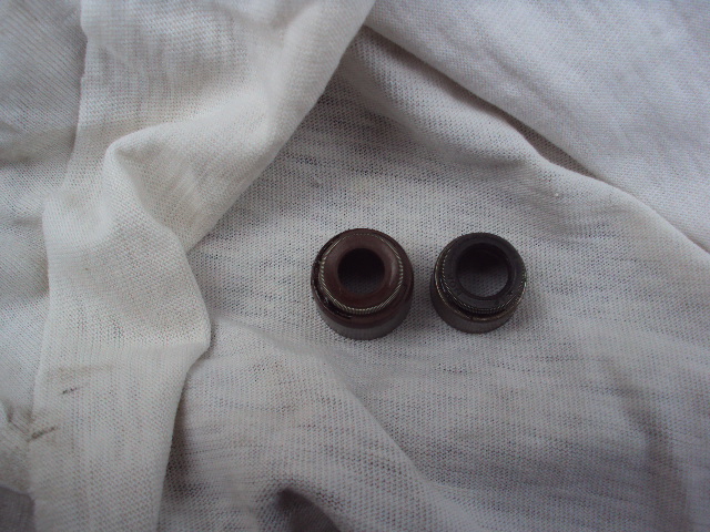

Заменил колпачки. Поставил Эльринг. Посмотрим... Из обнаруженного: Колпачки стояли без резиновой наплавки внутри, металлическая обечайка и верх резинка, цвет коричневый. Что за такое не знаю, мож кто подскажет??? Первый колпачок был с покоцаной обечайкой. Видимо при установке криво поставили. Общее состояние нормальное. Не дубовые.
