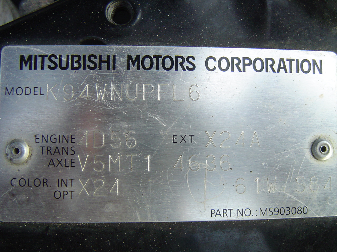

Delika379 писал(а):Для выставления УОВ на вашем капоте должна быть табличка с каким опережением надо ставить...
С уважением..
Где тут угол? :=-O:

Табличка не на моторной стенке, а на капоте. У меня так.

atas80 писал(а):Табличка не на моторной стенке, а на капоте. У меня так.
+100
Правильнее будет сказать даже не табличка а наклейка.....там не только угол указан но и другая информация как то обороты на холостых, зазор на впускных и выпускных клапанах...

Ну, а у меня ни хрена нет.... ::-(: Чистый капот. :|
Может быть у кого из владельцев "свежих" спортов, сохранилась эта инфа? Отзовитесь!
Попробую позвонить в рольф.
