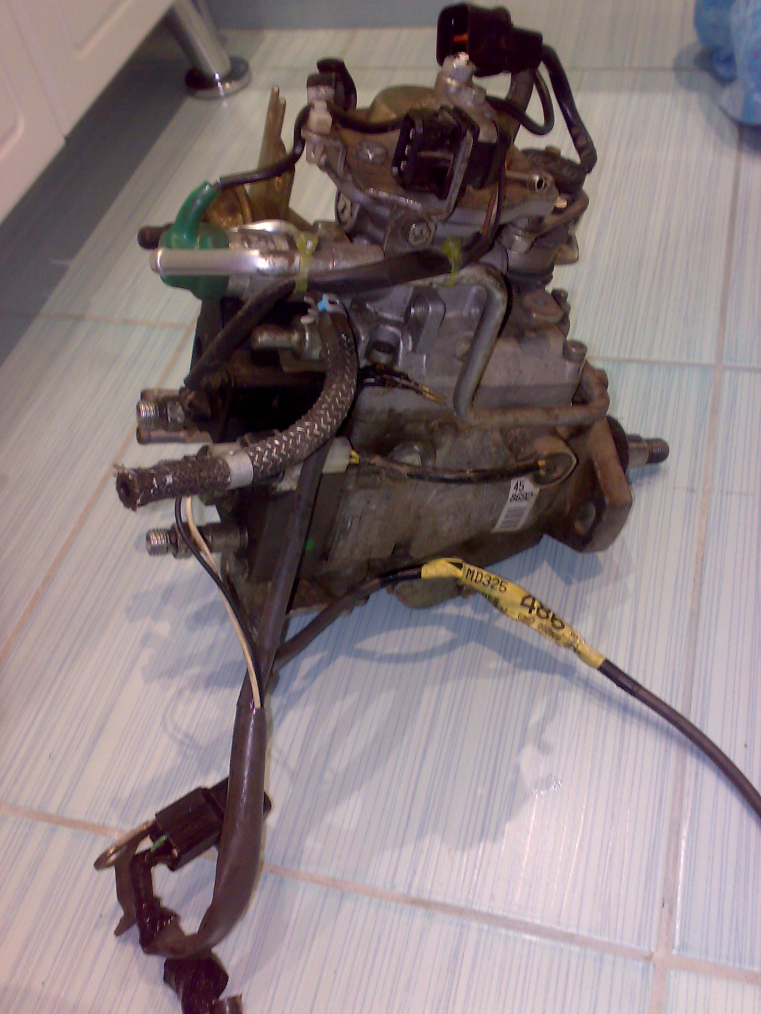

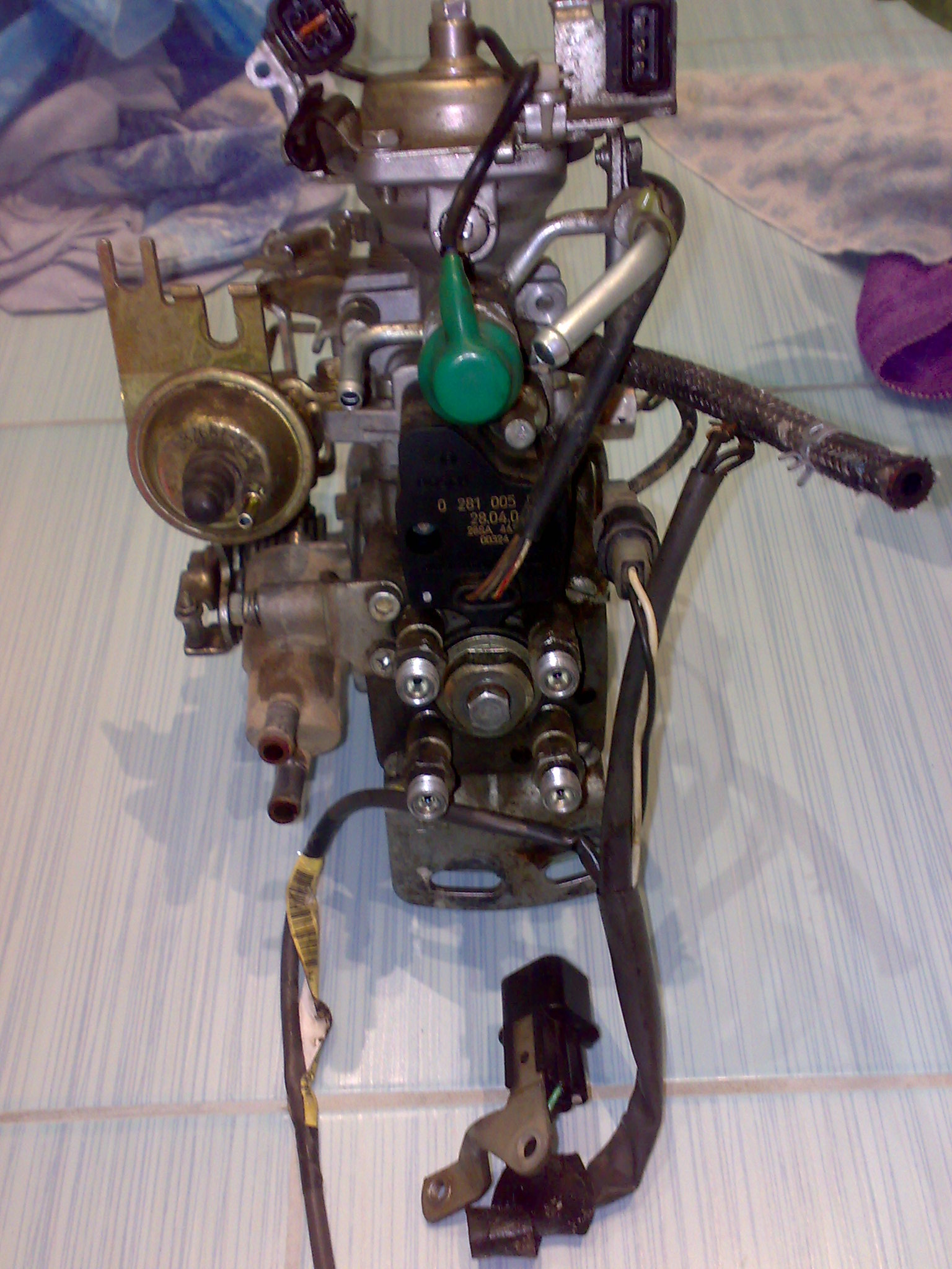

Спасибо, Sedoy! Я, по твоему описанию нашел у себя иммобилайзер.Sedoy писал(а):Иммобилайзер на машинах без ЕFI находится на самом ТНВД, на месте клапана отсечки топлива. Если у тебя в этом месте не кругляш клапана, а прямоугольная черная коробочка, то это и есть иммо. Но иммо у тебя может не быть и вообще как такового, сфотографируй ТНВД и скинь сюда фото, тогда можно будет сказать определенно
Похоже, для того чтобы его снять, ума надо палату...
Какая-то хитрость должна быть...

Re: Как снять ТНВД на 4D56 ?
К сожалению, не подскажу, т.к. у меня ТНВД другой, т.е. эфишный. Блоков, относящихся к иммо у меня на ТНВД нет, функции иммо выполняются блоком ЭБУ.
Но судя по сообщениям форума, снять иммо с ТНВД не разбирая ТНВД, невозможно, т.к. он закреплен на срывающиеся болты. А вообще, зачем ты его хочешь снимать? симптомы его неисправности иные, нежели чем у тебя

Да я уже ничего не хочу...)
Снял форсунки. Снял тнвд. Завтра повезу в сервис.
В голове одна мысль - не сделали бы хуже...

Я в полном ауте.... Звонили из техцентра... Сказали, что неисправен электромагнитный клапан отсечки топлива
Афигеть.......
Вот это неудача....
Кто нибудь знает, где его можно приобрести?
Афигеть.......
Вот это неудача....

я недавно в такой же ситуации побывал. но мне снятие не впустую прошло. резинки хоть на тнвд поменял. а клапан купил в дизель маркете. гугл их сразу находит. причем оказалось дешевле екзистовской цены в два раза.

Madman писал(а):я недавно в такой же ситуации побывал. но мне снятие не впустую прошло. резинки хоть на тнвд поменял. а клапан купил в дизель маркете. гугл их сразу находит. причем оказалось дешевле екзистовской цены в два раза.
