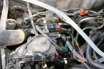

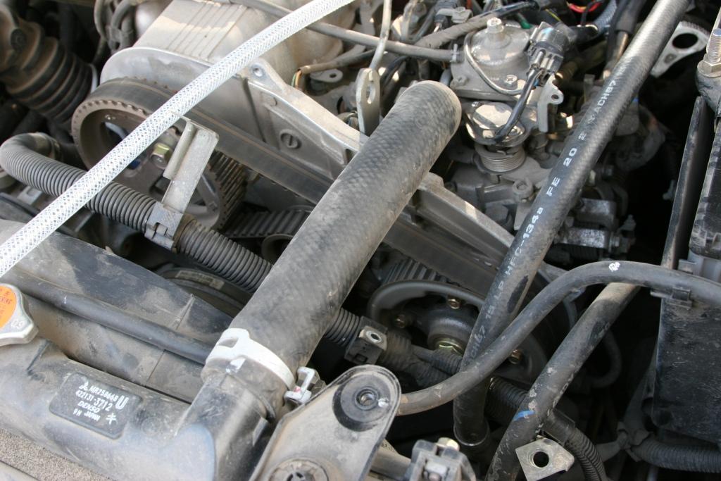

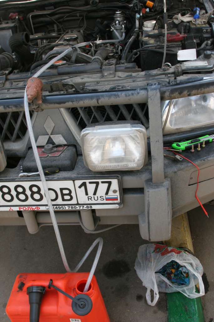

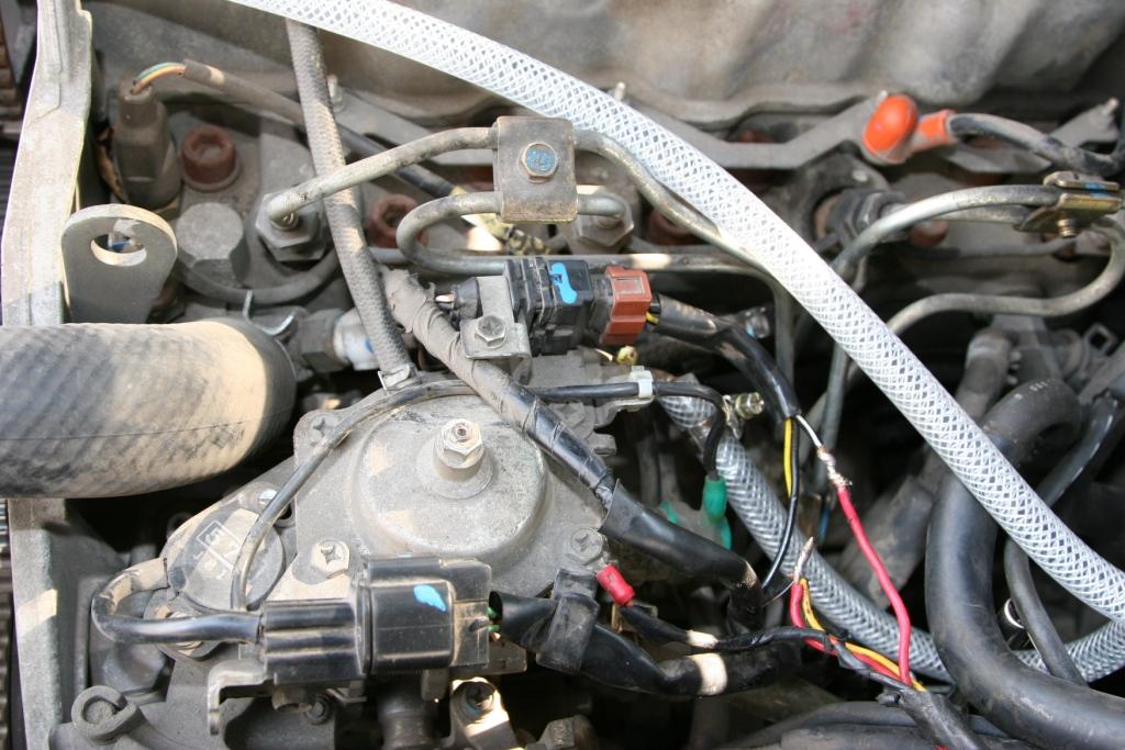

Еще раз здравствуйте.
Собственно небольшой отчет и вопрос.
1. Подключена альтернативная топливная система (из канистры прямо на фильтр). Система прокачана, воздух удален. При дальнейших попытках прокачать, топливо от фильтра выдавливается в канистру
2. Проверен ремень, отлично стоит, насос крутит.
Эффект тот же, не заводится.
3. На разъеме контроллера клапана осечки топлива измерено напряжение. Что имеем на черно-белом проводе (который доблестные установщики разорвали и поставили на него реле блокировки
- масло масляное) постоянный плюс - напряжение АКБ.
На черном проводе хорошая масса.
А вот на желтом, который судя по всему и управляет контроллером клапана отсечки полный ноль. И при выключеном и включенном зажигании!
По схеме там напряжение АКБ, но стрелки указывают на обмен сигналами между контроллером и блоком управления иммобилайзера (маленькон черненькой коробочкой под рулевой колонкой).
Я сейчас проверю (как в умной книге написано) какие там напряжения на выводах разъема, а если иммо сдох? То все, на галстук и в рольф
Собственно вопрос. А можно ли на желтый провод подать плюс и тем самым оживить клапан?

К сожалению, был не прав на счет желтого провода. Просто плохо мерил. При включенном зажигании на нем плюс с разбросом параметров примерно от 6.5 до 10.5 вольт. Если бы был осциллограф, то показал бы наверное импульсы прямоугольные. То есть до разъема все, что надо приходит.
Измерение напряжений на разъеме блока управления иммо выявили следующее:
Антенна иммобилайзера работает, т.е. контакт на ее разъеме есть.
Масса есть
Питание есть, но странное. В книге написано, что питание при положение ключа OFF быть не должно, а оно есть. А так должно быть только на машинах выпуска до 2002 года. Это не гуд, возможно, модификация такая,но дальше-то все вроде гуд.
В итоге, похоже на галстук и к сканеру, а потом приговор "не работает контроллер клапана отсечки топлива", снятие ТНВД и т.д и т.п...
