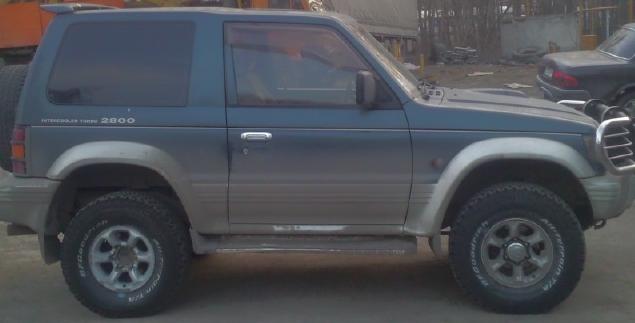

У товарища на коротыше 4М40 стоят патрулёвские пружины.
Выглядит это дело вот так -
Покатался на нём - понравилось больше чем с усиленными пружинами от длинного...
Патрулёвские пружины подскажите.

Выплюнешь.Коротыш писал(а):С зажатыми торсами и мономаксами зубы на кочках не выплюну?
Даже на асфальте, какой он у нас.

Подскажите а при установке патрулёвских пружин аморты с TLK80 задние подойдут по длине?
Просто денег на покупку новых тачдогов и тому подобных фирм нет, а вот амы с тлкашки взять не проблемма. И на скока я понимаю при весе тлкашки они должны быть чуть жоще чем на пыже стандарт, жёсткость получится само то для города и негорода.

не заморачиваться с длинными не надо -бодя лучше а то потом начинаешь накручивать торсионы- машин становится ужасным в поведении -я месяц поездил и побежал за пружинами коротыша -поставил нормальные не просевшие

ребят, а пружины от Y61 тоже подходят или только от Y60?

Подходять на П2. У меня от 61. Где то пролетали размеры, там разница в 3-6 мм. У 61 больше.
