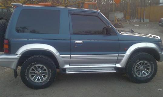

У меня на коротыше стоят усиленные пружины от длинного. Когда поставил жопа поднялась сантиметров на 5 может меньше...Сейчас хочу задрать его выше и думаю о патрулёвских пружинах, стоит ли?
Вот так машин выглядит сейчас -
P.S. На перед сейчас ставлю мономаксы, если жопу подниму пружинами, то придётся и морду поднимать - торсионы крутить...
С зажатыми торсами и мономаксами зубы на кочках не выплюну?
