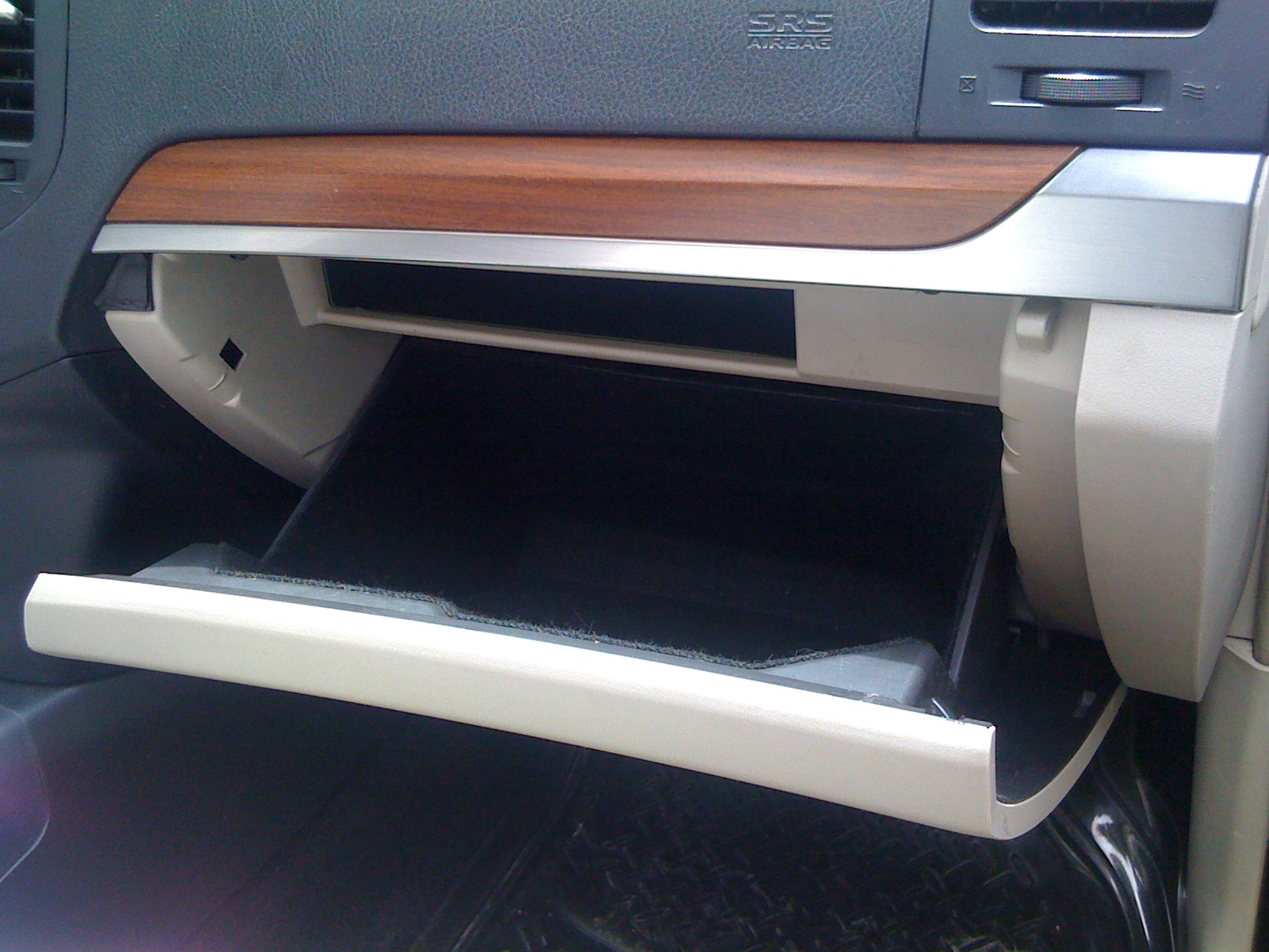

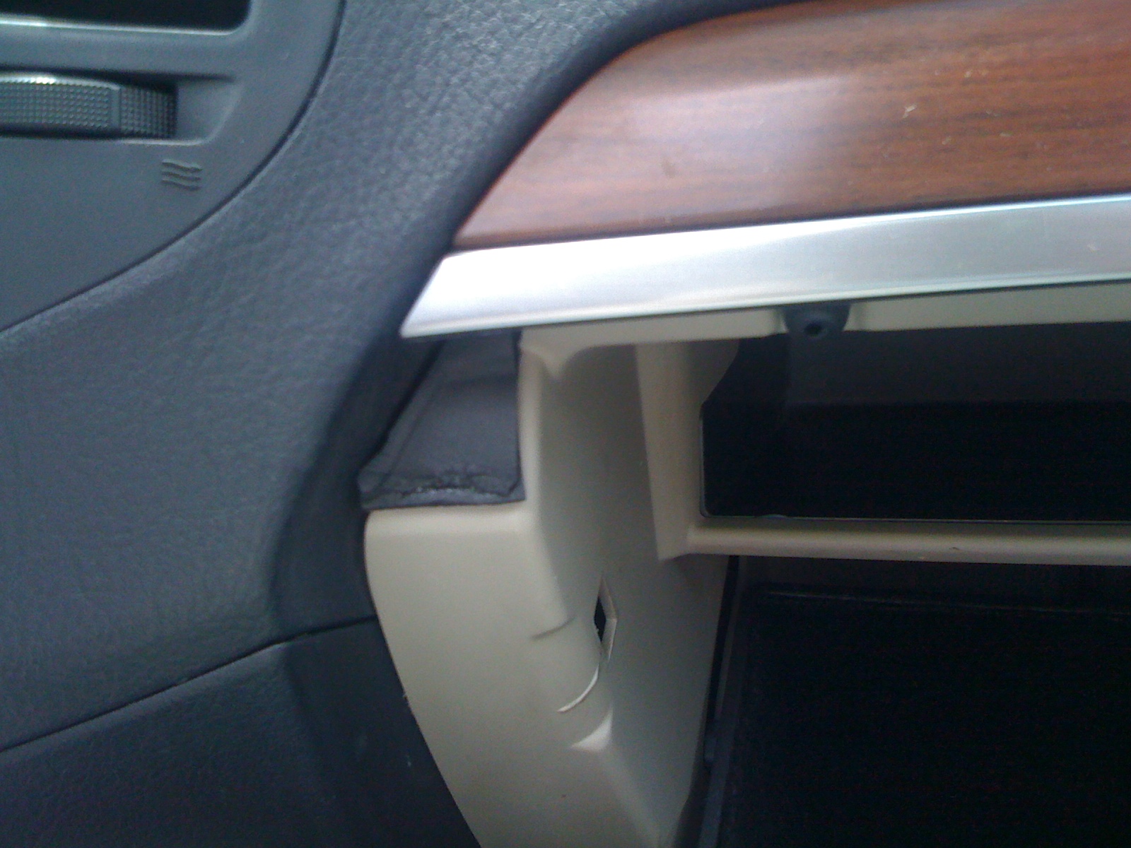

Будь добр, выложи фото мест проклейки бардачка, а то на словах не все понятноДиоген писал(а):Устранил за 1,5 минуты. Купил на строительном рынке уплотнитель для дверей (квартирных, ясен перец). Тот, который с одной стороны с самоклеющейся основой. Обезжирил пластмассу бардачка водкой, и приклеил. Вот уже месяц ни звука. На прошлой неделе проклеил этой хренью водительскую дверь и дверь багажника, хотя они и не гремели. Просто для эксперимента. Закрываются, конечно, с чуть большим (ударение на первом слоге) усилием. Но у двери багажника исчез "жигулевский" звук при закрывании. Не знаю, как долго клеющая основа будет держать уплотнитель и не отскочит ли она зимой, посмотрим. Отпишусь. Правда до зимы ждать долго. Всех клубней поздравляю с наступающим Днем Победы.Andreyyy писал(а):Мужики а у кого-нибудь информация есть, как устранить грямучесть бордочка?

- jokerok
- Сообщения: 48
- Зарегистрирован: 17 мар 2010, 19:06
- Двигатель:: бензин 3.0
- Мой автомобиль(и):: Mitsubishi Pajero IV, 2007, араб
- Откуда: Казахстан, г.Актау

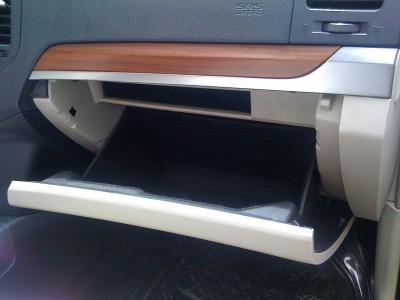

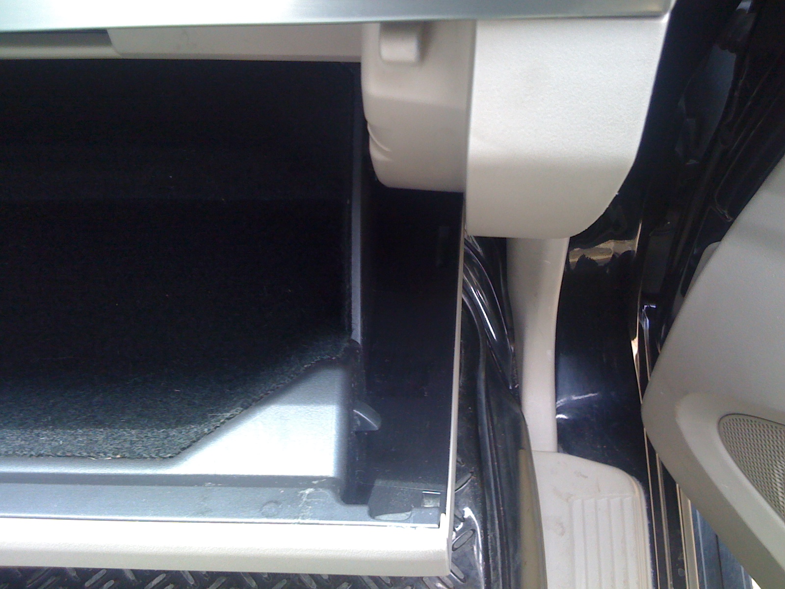

Re: Гремучесть панели(торпедо) аЛя "Жигули"
Вот как сделан бардачёк у меня.
Всё выглядит очень прилично и незаметно.
Бардачёк не издаёт никаких звуков ни на каких скоростях и калдобинах. Закрывается мягко и беззвучно.

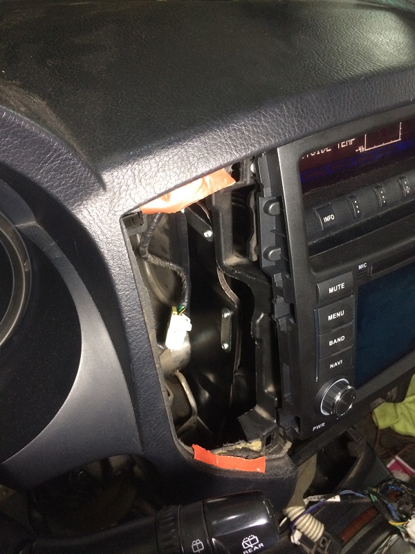

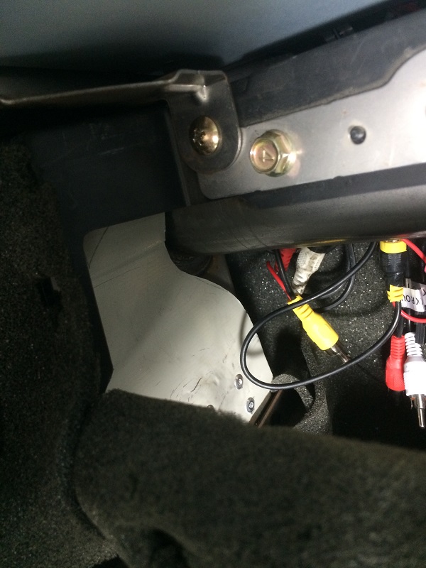

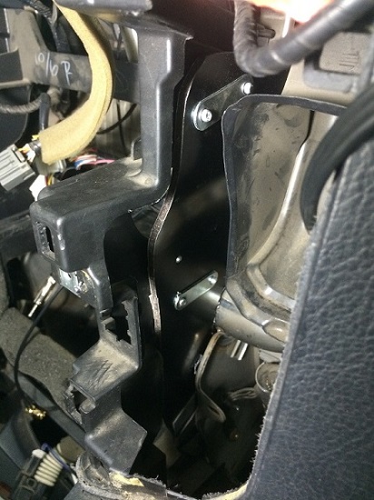

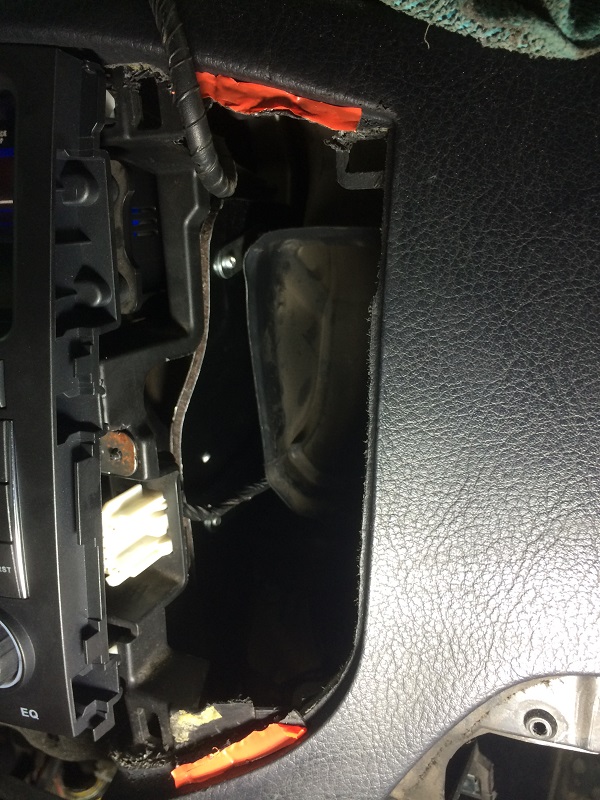

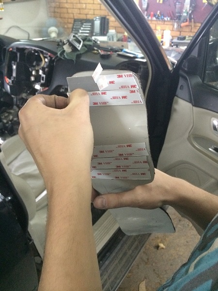

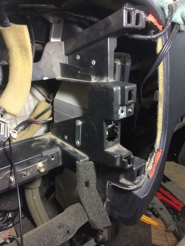

всем привет.
меня долго мучало что при гребенке или рельсах вся торпеда особенно где мультимедия сильно прыгает вверх вниз.
при замене мультимедии все таки решили это добро усилить. при разборе было выяснено что имеется труба каркас к которой можно все закрепить усилить.
усиление производили при помощи аллюкобонда 4мм, который крепили при помощи скотча 3M и дополнительно клепки. результат радует. сделать можно все самому ничего сложного. я делал с другом который занимается обесшумкой и электроникой.

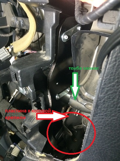

2 Kronet
Приветствую!
Усиливали пластиковую часть, в которую защелкивается переходная рамка ГУ?
Можно поподробнее, как крепили к трубе каркаса?
Приветствую!
всем привет.
при осмотре мы выяснили что практически вся лицевая часть крепиться на пластиковые ребра и они жидковаты, было принято решение эти ребра усилить.
крепили одинаково что к пластику что к металлу скотч и клепки, но подкладывали металлические шайбы (какие были а были пластинки с двумя отверстиями)

Т.е.прикрепили пластиковую часть торпедо, в которую защелкивается лицевая рамка ГУ к каркасу (трубе)? Не разборный крепеж (заклёпки)?
А снизу болтами в штатные отверстия крепежные пластины ГУ у вас закреплены?

так и сделали. пока все хорошо торпеда заметно меньше стала прыгать.

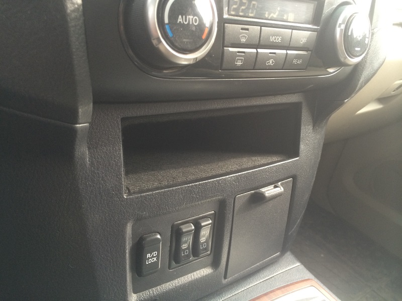

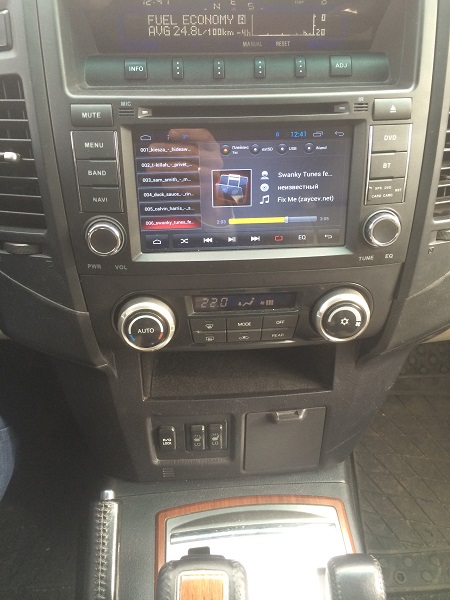

День добрый.
дополнение может кому пригодиться.
место под климат контролем, так называемая визитница, была неудобной на мой взляд. и было принято решение заменить на карман.
карман нашли в гараже от жигулей на базаре их полно и стоимость символичная. но хотелось его облагородить т.к просто пластик был бы не очень.
в итоге внутреннюю часть оклеили тканью точное название не скажу но используют для устранения сверчков так называемый анти скрип, данный материал был в гараже.
получилось очень удобно телефон теперь есть куда положить. по размерам очень глубокий примерно 14-15см думаю любой телефон в легкую зайдет.
крепление как.
после демонтажа родной визитницы а она крепиться на шурупы, приклепали уголки железные к кармашку и прикрутили в родные места на родные шурупы, после оклейки клепки даже не видно.
карман вставляли с задней стороны.
крепление как.
