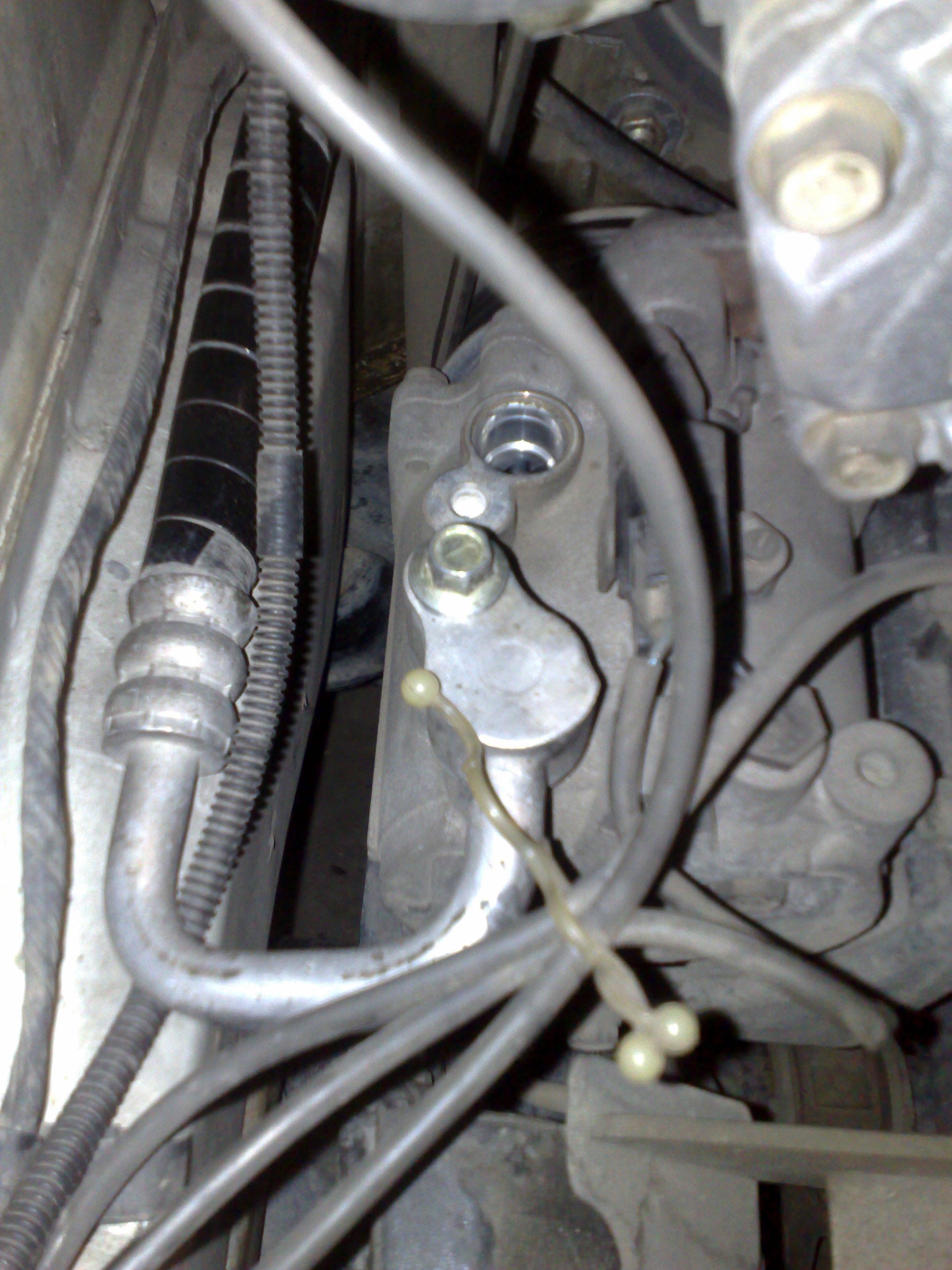

Добрался таки все таки я до компрессора кондея. Разобрал то уже все давным-давно, оставил только компрессор на месте. Все времени не было им заняться, видимо только пришло, сезон скоро начинается, воздух в поле нужен будет... ладно, лирика...
Вот все что осталось от сисемы... Имеем два отверсия, я так понимаю, одно на подачу, другое на всасывание воздуха в компрессор. Думал, сейчас шланг к одному пдсоединю и будет мне счастье... Не тут то было! Завел машину, включил вентилятор печки, включил кондей, а из шланга тишина!!! Прибавил обороты - тишина! Выключил вентилятор печки все равно тишина...Вроде когда разбирал систему все работало, все морозило и газ был в системе. Что же с ним такого произошло и почему не работает? Или он работает только вместе с вентилятором кондея? Как теперь проверить компрессор работает или нет?
И еще, если все таки он не заработает надо тогда его убирать, чтоб лишнего места и не занимал и лишний вес опять же. Но он сидит на одном ремне с ГУР, с ним как тогда быть, куда его цеплять?

Проверь подаётся ли питание на элетромуфту компрессора. Там только один провод (неошибешься). Так как у тебя система разгерметизирована она может и не включиться.

у меня как то палка попала в вентилятор кондея, и он перестал включаться(компрессор). видимо сопротивление вентилятора что-то дает. еще там есть датчик давления газа. попробуй напрямую дать 12 вольт на муфту компрессора должен включиться, когда система пустая была, напрямую включалось все. еще надо как то сделать систему смазки компрессора, иначе он быстро загнется. для того чтоб убрать его вовсе, надо купить просто ремень покороче, в каталоге есть.

Ну если лодки резиновые не качать, то быстро не загнется. Надо просто в него немного масла жидкого(типа трансформаторного) плеснуть, смазка разбрызгиванием. У компрессора от холодильника та-же система, уже несколько лет им колеса качаю.Glukc писал(а): еще надо как то сделать систему смазки компрессора, иначе он быстро загнется.
На электромуфту свой тумблер и все, не надо никакие ручки на печке крутить.
На электро вентилятор радиатора тоже можно свой тумблер, типа дополнительного охлаждения когда приспичит, а можно его радиатор и совсем снять.
Ремень на гидроусилитель без кондея подходит 4РK895.

Спасибо за номер ремня...idled писал(а):Ремень на гидроусилитель без кондея подходит 4РK895.Glukc писал(а): еще надо как то сделать систему смазки компрессора, иначе он быстро загнется.
Пойду попробую напрямую подключить, что получилось напишу...
Главное узнать, работает или нет, а дальше и систему смазки и ресивер ставить - все будет..
