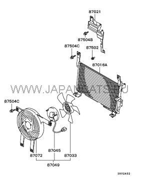

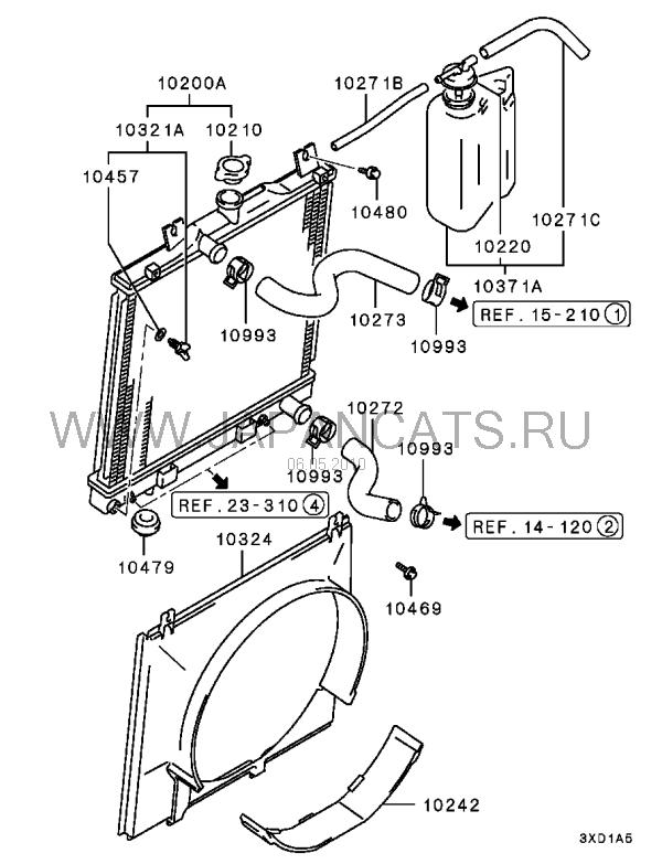

Посмотрел на existe, два радиатора и два вентилятора... Между собой вроде не связаны..
И неужели основного радиатора не хватит для обогрева нашего малыша?

один радиатор на кондей второй на двигатель.

(Первый рисунок) Этот радиатор и вентилятор только для кондея, если кондей не нужен выбрасывай все, до компрессора.AlexU-U писал(а): Вот и вопрос, ни на что не влияет больше радиатор и вентилятор если их убрать совсем и где лучше сделать разрыв или вообще всю систему вырезать и оставить только компрессор?

Так я и говорю что радиаторы и вентиляторы разные и не имеют к друг другу никакого отношения. И почему основного радиатора не хватит, как говорит Kozanostra, для отопления салона? Если я не использую кондей, так и вырезать его, чтоб места не занимал и лишний вес опять же. Или я чего путаю?

Да вырезай без сомнений ::-):AlexU-U писал(а): Если я не использую кондей, так и вырезать его, чтоб места не занимал и лишний вес опять же. Или я чего путаю?
