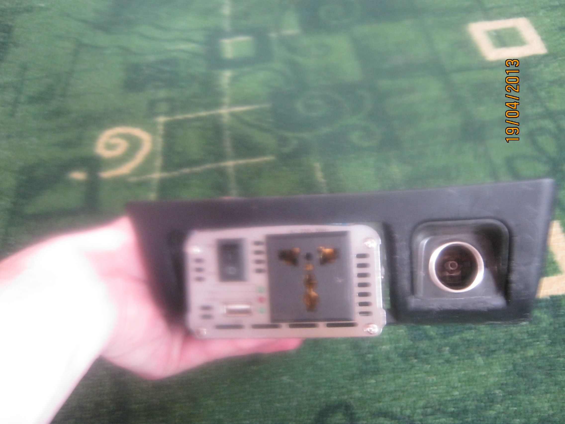

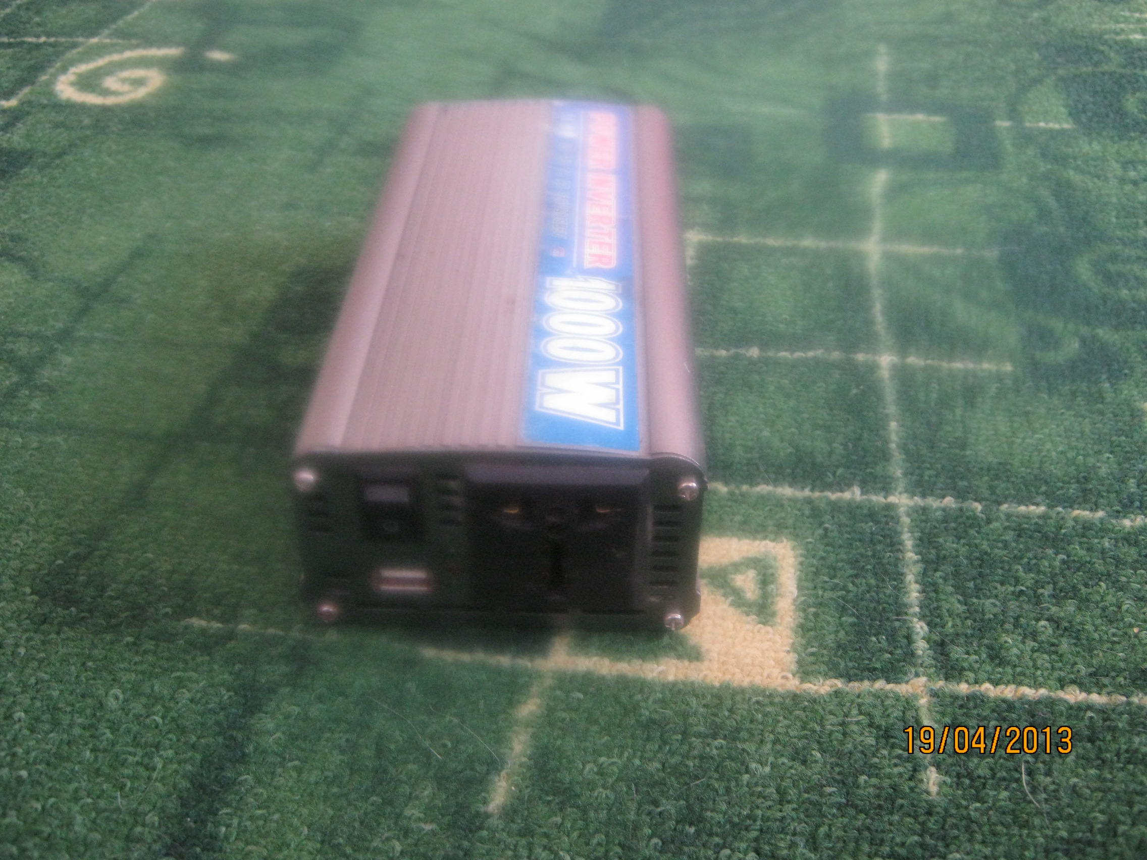

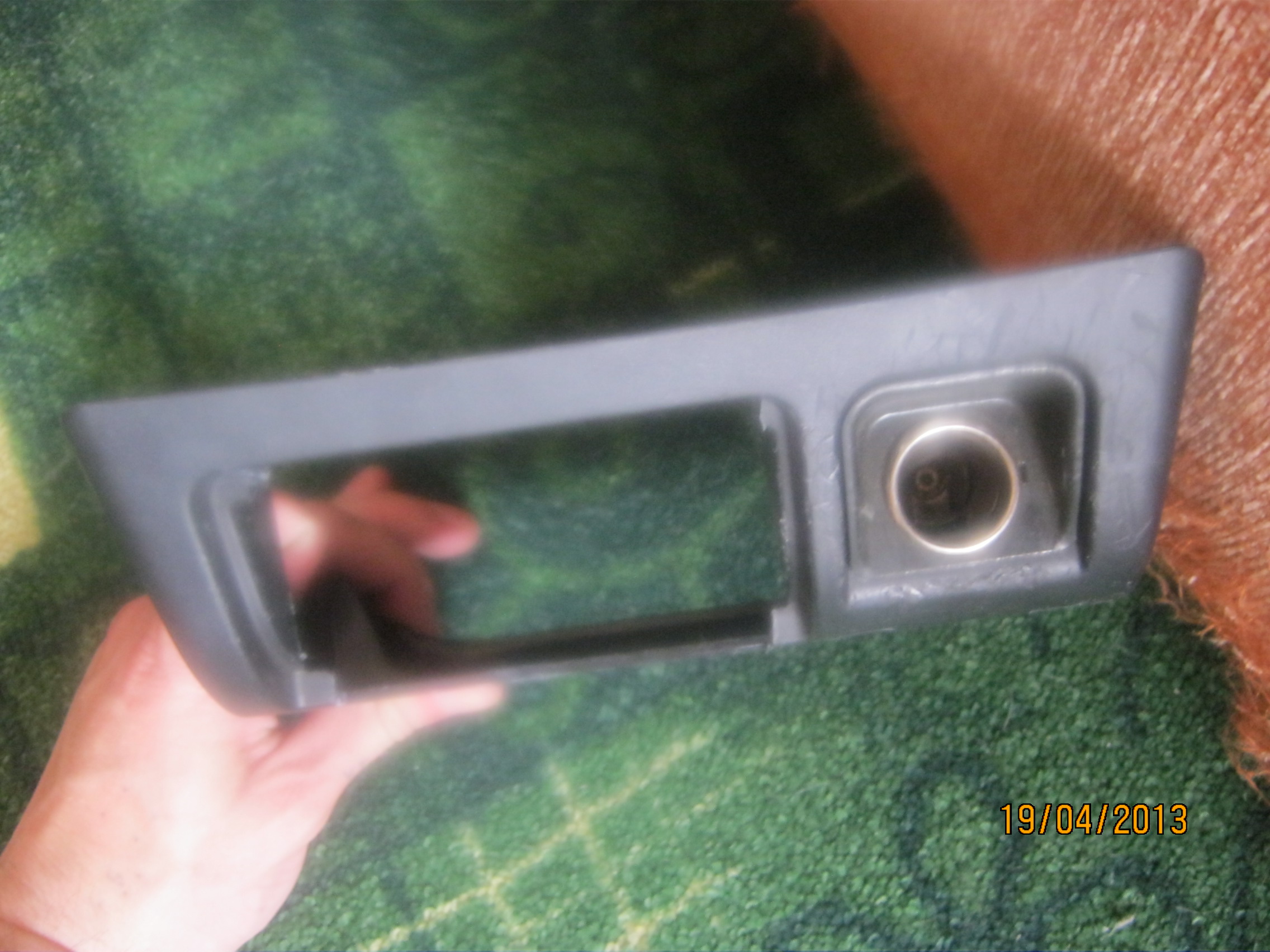

А я долго голову не ломал!!! взял всем знакомый инвертор, Также не мало знакомую панель, немного поработал ножом и какой-то матерью и вроде неплохо получилось!!!

мини ПЫЖ, запитал-то куда? От проводов на прикуриватель, или отдельно от АКБ привёл?
Дело в том, что провода на прикуриватель хилые очень, и может случица беда.

ViRuZzz писал(а):мини ПЫЖ, запитал-то куда? От проводов на прикуриватель, или отдельно от АКБ привёл?
Конечно от АКБ!!! Там получается минус прям в месте утановки очень удобно цепляется (даже болт есть), а на плюс взял один провод от проводов прикуривания и кинул на клему АКБ
