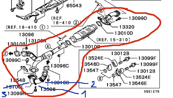

Менял правый коллектор хотел разобрать часть выхлопной системы (выделено красным) дабы проверить целостность системы и за одно поменять все прокладки (уплотнители) высверлить отломанные болты.Коляс писал(а):Победил рык!
Заварил коллектор с обоих сторон неделю назад. Полёт нормальный.
Есть некоторые тонкости. Варил проф. сварщик в 2 захода, какими-то специальными электродами по-чугуну. Они похожи на электроды "комсомолец", тоже с медью, но спец. для чугуна. Перед сваркой обязателен тщательный равномерный прогрев минут 15 (я грел паяльной лампой). После сварки тоже надо греть, чтобы снять напряжение.
Из геморроев: очень трудно открутить верхние соединения коллектора с приемными трубами, особенно на левой стороне (если смотреть из салона). Когда долезешь, гайки не особо тяжело скручиваются, даже греть не пришлось, а вот долезть!...Я сделал удлинитель для торцового ключа - взял кусок арматуры около 1 метра длиной и сточил концы болгаркой под квадрат. ИМХО, без такого удлинителя разобрать невозможно, по крайней мере, у меня не получалось. Так что если кому придется откручивать коллектор от труб, рекомендую позаботиться заранее.
Ну вот. Отчитался.![]()
Удачи всем!
1. Возникли вопросы какие функции выполняют два хомута отмеченные на фото синими цифрами 1-2 первоначально под машиной посчитал что в пендосии не стали заморачиваться и просто подложили хомут с уплотнителем чтоб прикрыть прогоревшую дырку но как познее выяснилось это заводской девайс, но открутиь эти хомуты я так и не смог по причине - отсюда вытекает вопрос №2
2. Как снять патрубок идущий сразу после левого коллектора на рисунке №3 его изгиб ни как не позволяет вытащить его из под двигателя даже с открученным кислородным датчиком.
3. После сборки выхлопной системы загорелась лампочка SERVISE ENGINE SOON хочу сказать что при этом в жестком режиме откручивались все кислородные датчики может этот аспект быть причиной?

Про трубы с левой стороны. Я делал так:jazzz писал(а):Менял правый коллектор хотел разобрать часть выхлопной системы (выделено красным) дабы проверить целостность системы и за одно поменять все прокладки (уплотнители) высверлить отломанные болты.
1. Открутил коллектор (мне его все-равно надо было варить)
2. Открутил нижнее соединение трубы №3 (по твоей схеме)
3. Открутил трубу №3 от коробки (у меня она кронштейном еще к КПП привернута)
4. Теперь эту долбаную трубу №3 вместе с коллектором можно немного подвигать-покрутить из стороны в сторону, чтобы удобнее было подлезть к ее верхнему сочленению с коллектором. Я засунул лампочку поближе к этому месту и искал удобную позицию, одновременно тыкая ключом. Нужен удлинитель ключа! Если смотреть из-под машины: откр. верхнюю-левую гайку - палка удлинителя у меня проходила возле места, где левый торсион крепится. Правая-нижняя - почтии вертикально где-то возле переднего моста.
Может, путано написал, но если дойдешь до 4 пункта, там сам сообразишь, как покрутить патрубок и куда просунуть ключ. А вообще, гимор, конечно, порядочный. У меня разборка-сварка-сборка с двух сторон заняла часов 10.
Удачи.

Млин часа два крутил по разному пытался двигатель приподнимать ни как не получалось уши на трубе мешали вытащить плюнул и собрал как есть. Но гложет меня вопрс зачем там висят эти два хомута ради которых я такой гемор развел.Коляс писал(а):Про трубы с левой стороны. Я делал так:jazzz писал(а):Менял правый коллектор хотел разобрать часть выхлопной системы (выделено красным) дабы проверить целостность системы и за одно поменять все прокладки (уплотнители) высверлить отломанные болты.
Удачи.
