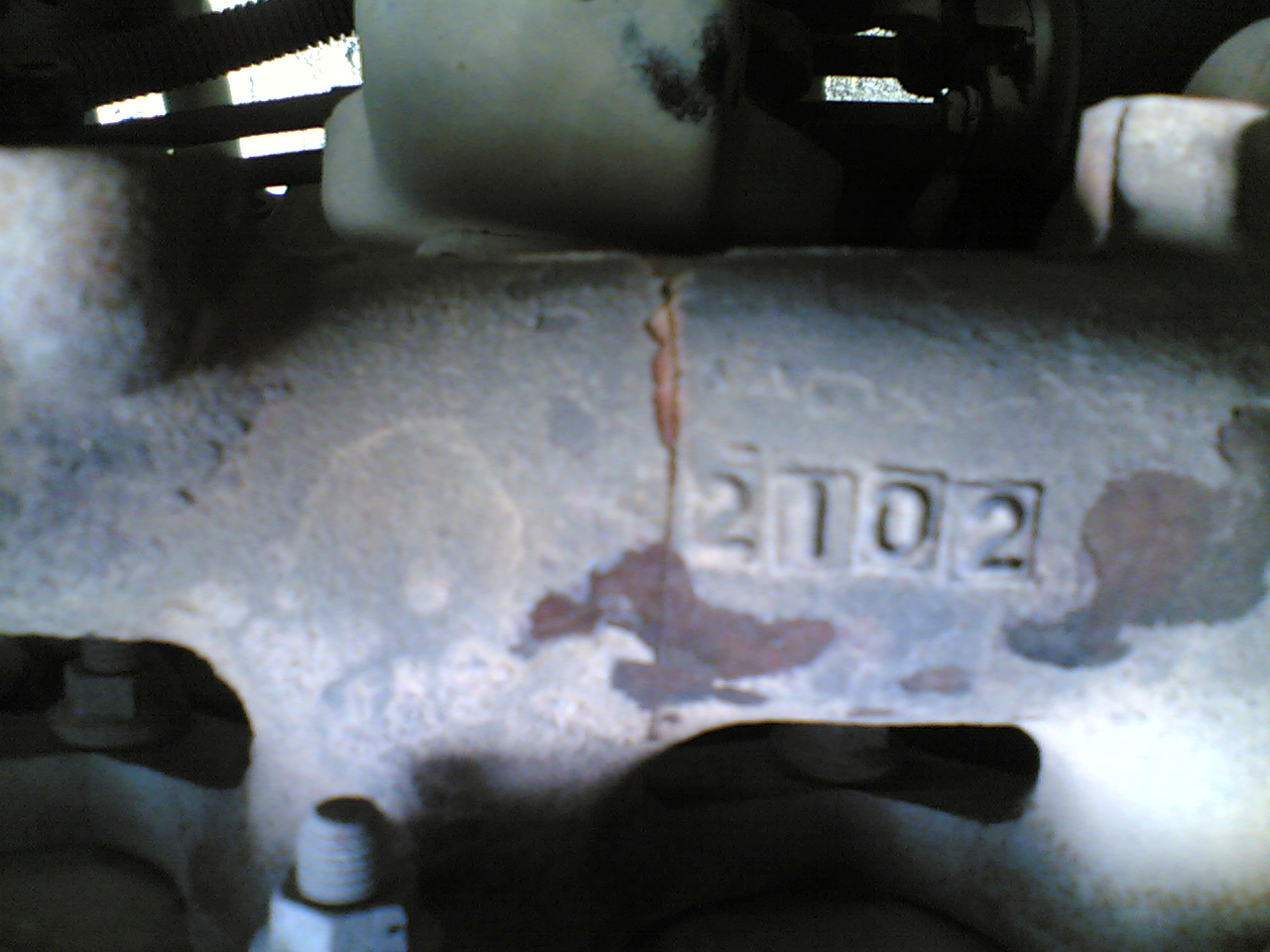

jazzz
Сообщения: 106
Зарегистрирован: 12 апр 2009, 18:19
Откуда: Усть-Каменогорск Казахстан
Re: Рычит как танк
Сообщение jazzz »
Ночной дозор. писал(а):
jazzz писал(а):А как определили что прогорела именно гофра ? у меня вот тоже появился посторонний звук с некотрым рыком но точно определить не могу что это .
Появился "рык", я его на подёмник. Завёл движку и методом прослушивания и визуального осмотра нашол место где "сичёт". Рычит канечно весело, всё бы нечего но дым в салон паподает.Буду менять процесс засниму на фото и выложу.
У меня рык проявляется на холодную, вопрос почему ? есть вариант при нагревании металл расширяется и зазоры становятся меньше, кто что подскажет ?

jazzz
Сообщения: 106
Re: Рычит как танк
Сообщение jazzz »
а вот причина моего рыка.
