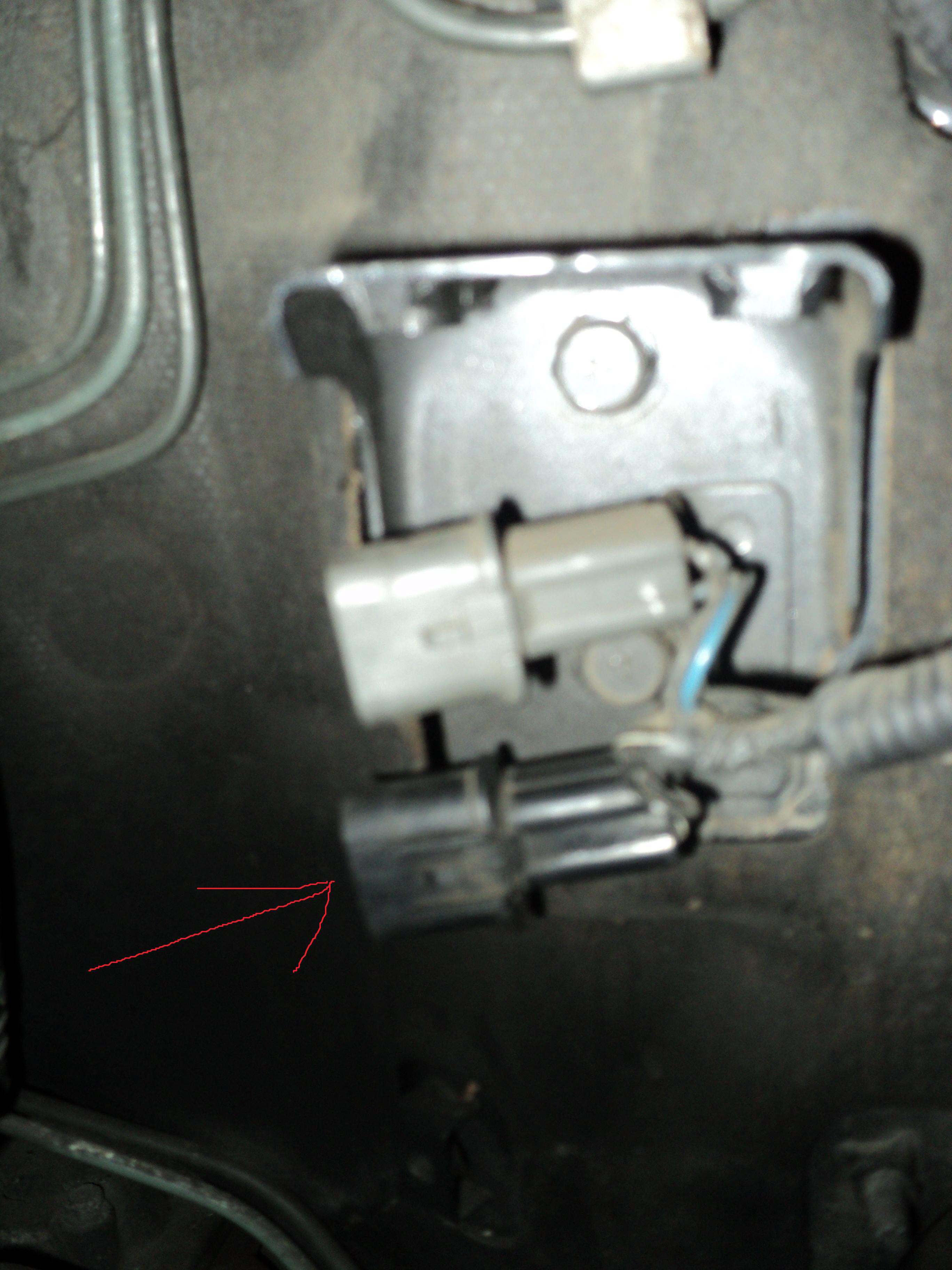

Re: 4D56 - не могу найти датчики
Спасибо, DURIMARIO!
У меня так же под фильтром 2 разъема, и оба пустые.
Теперь я его подключу!
А верхний разъем куда идти должен? На подогрев?
Извиняюсь, что мучаю вопросами,
но напрягает куча "пустых" проводов и разъемов.
Есть маза что для него, при таком раскладе в монжке предохранитель для него должен быть, надо глянуть !
Народ подсказывайте у кого подогрев Т.Ф. стоит, где фишка как работает и т.д. ?
Народ, присоединяюсь к вопросу DURIMARIO!
И выкладываю фотку, которую он мне отправил.
Нижний разъем я пометил стрелкой - он на датчик воды. А вот куда верхний?
На обогрев корпуса топливного фильтра.
