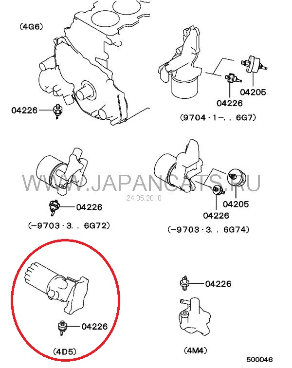

Про датчик давления масла нашел! И что я его не нашел-то? ::-[:
А с остальными так пока вопрос и есть...
Вообще, подскажите, знающие: в моей комплектации сколько датчиков задействовано должно быть и каких?

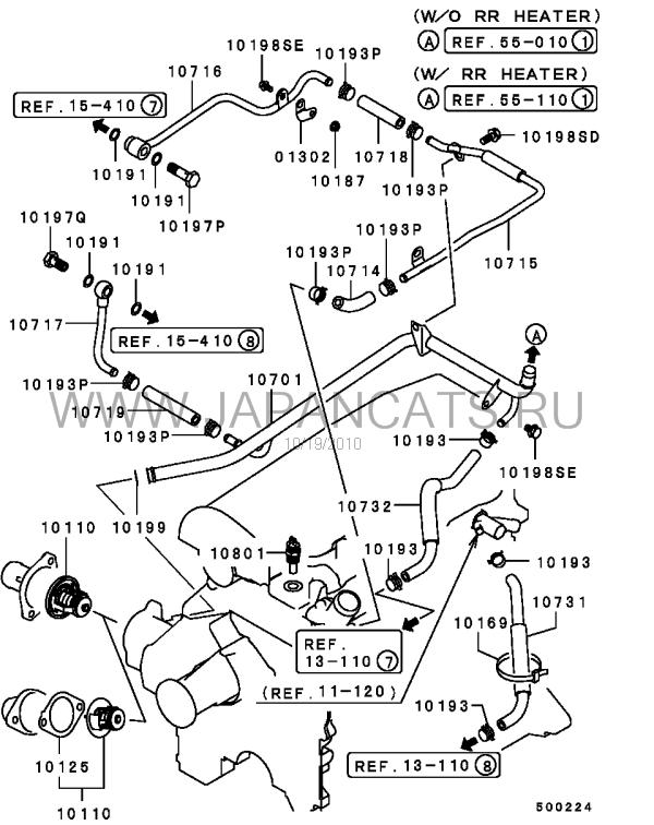

Ребяты, снова я ::-[: .
Знаю, что все уже обмусолено не раз, но я, похоже, тупею потихоньку. Вчера под капотом решил провести ревизию всех проводков и датчиков. Так вот, нашел обломленный датчик температуры на движке (находится прямо возле патрубка выхода ОЖ на радиатор, сверху). Причем, как и вся электрика на моей машине, это дело тоже срезано заподлицо, даже риски есть по-моему, от напильника (или это у меня паранойя :*PARDON*: ).
В каталоге нашел такую картинку.
Обломленый у меня - на картинке - 10801
Так вот. Это что за датчик? Он за коробку отвечает или на приборку сигнал шлет? Знаю, что есть еще один одноконтактный, но что-то найти не могу его. Слава богу, что хоть 2-х-контактный на месте и работает (проверял отсоединением разъема).
Просто у меня на приборке стрелка живет своей жизнью, да и коробка балуется - при 3000 об/мин скорость чуть ниже 80. :]:-O:
Просьба ткнуть носом в этот третий датчик на какой-н. картинке.
И еще просьба к народу с 4д56-ми движками - подскажите, к какому датчику какого цвета провод идет у вас?
В поиске "был, есть и буду", но что-то пока безрезультатно.

Это датчик для блока управления свечами накала и вроде бы прибор он тоже кормит, двухконтактный должен быть, стоит в районе 300-400 рублей.

Опа! Извиняюсь за дезинформацию! Он-то у меня и есть единственный живой (по крайней мере, та его часть, что отвечает за свечи накала). Проверял снятием фишки - релюха сразу начинает свечи включать. А вот что на прибор тоже он идет, вчера узнал, спасибо, Ermakoff. Я-то думал, что он только на мозги свечей. По схеме, которую я нашел, от этого датчика на показометр должен идти провод светло-зеленый с красной полосой. Сегодня вечером поискаю... Заодно посмотрю цвета тех проводов, которые у меня обрезаны. Они зеленые с полосками (только цвет полосок не знаю). Но все эти провода выходят из одного жгута, который под ТНВД проходит. Перестанет глючить телефон - сфоткаю.

Менял недавно этот датчик , он в екзисте 260 руб Ашика, оно же джапанпартс и т.п., с разборки 150, новый оригинал 1000. Лучше с разборки. Из Ашика накрылась через неделю. При движениии машины срабатывать реле накала стало.
А менял потому что накрылся родной - свечи не включались. Летом это не напрягало вообще, а вот осенью решил заняться.

Ок, Sam, понял. Поискаю его. Но сначала прозвоню проводку.
